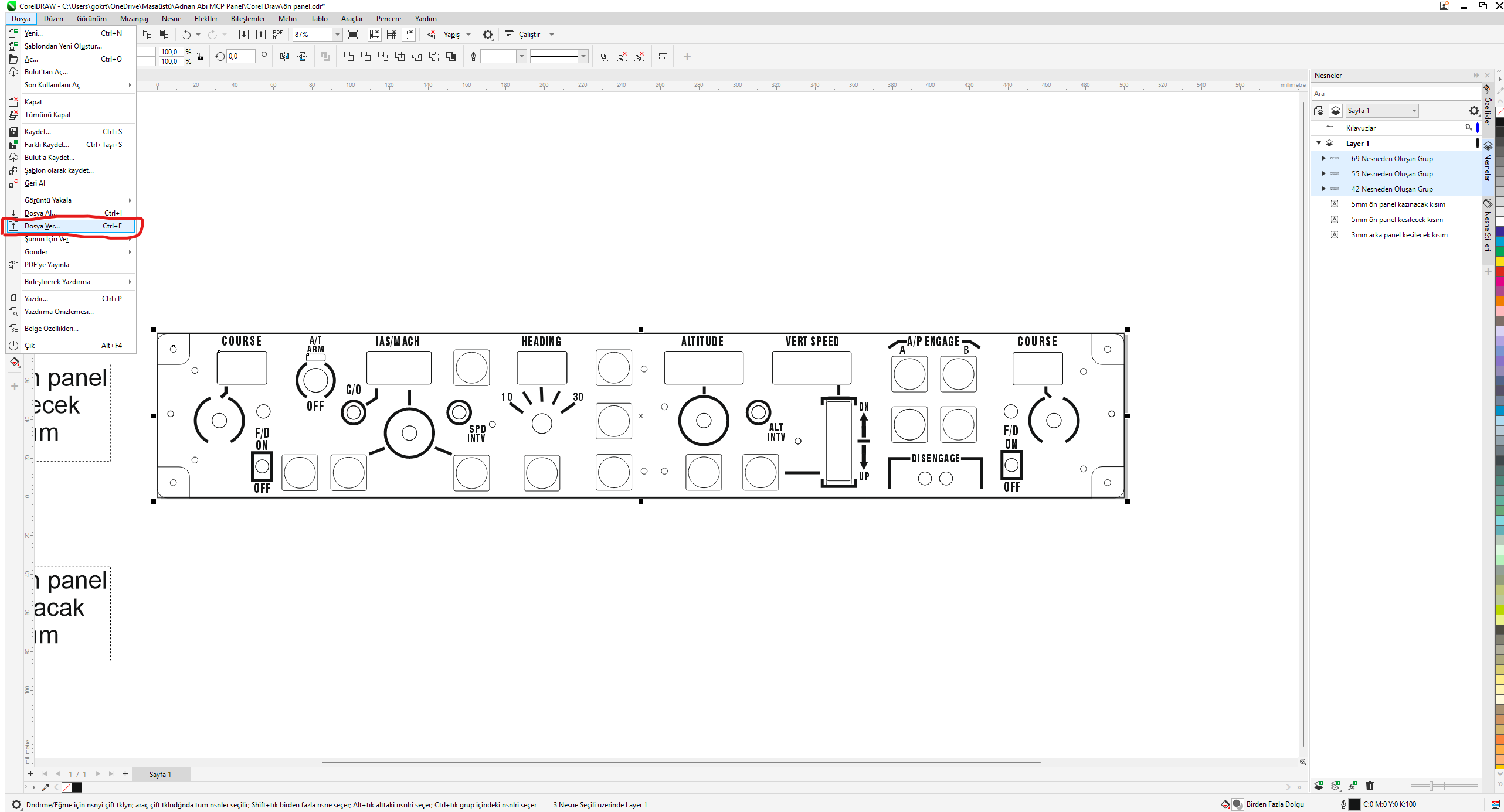

Uçak panelim için aydınlatma LED'lerini doğru yerlere yerleştirmem gerekti. Bunun için de CorelDraw da çizdiğim ön paneli KiCad'e aktarmanın yolunu aradım ve buldum.
Sizinle de paylaşayım. Cidden çok büyük kolaylık sağladı bana.

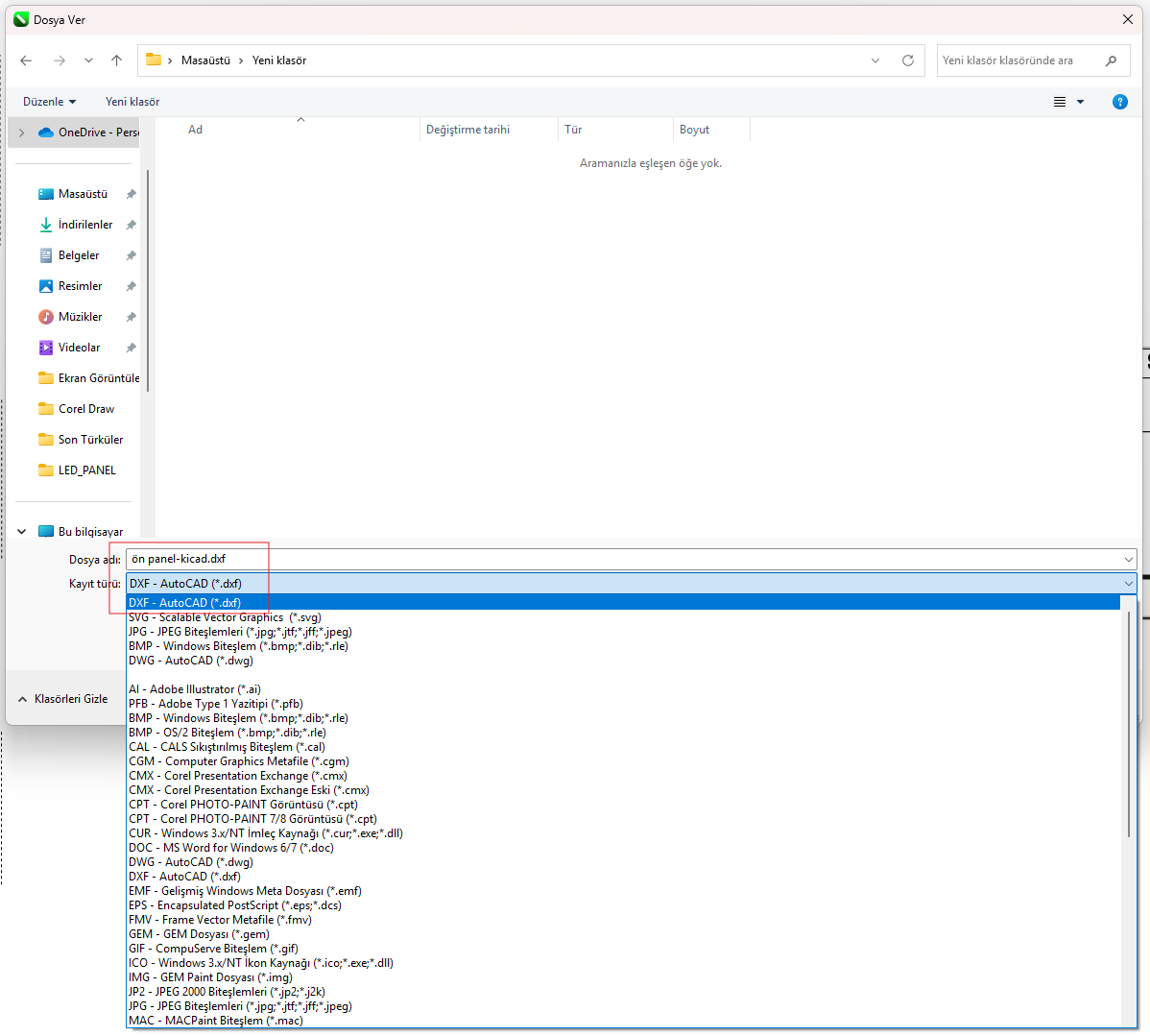

Öncelikle CorelDraw da çizdiğimiz dosyayı dışarı aktarmamız gerekli. Bunun için Dosya sekmesi altındaki "Dosya Ver" kısmına tıklıyoruz.

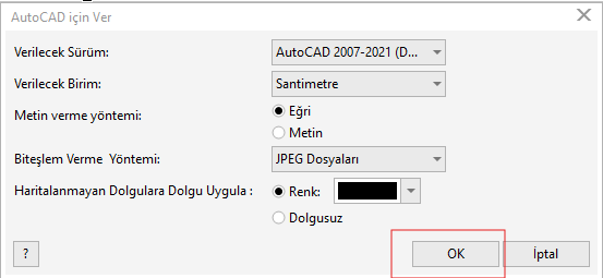

Açılan ekranda Dosya kayıt formatı olarak DXF uzantılı AutoCad biçimini seçiyoruz ve "Dosya Ver" butonuna basıyoruz.
Bir sonraki ekranda ise resimde görüldüğü gibi (Default) Ayarları kontrol edip "OK" butonuna basıyoruz.
Bu şekilde dosyayı istediğimiz konuma kaydetmiş olduk.

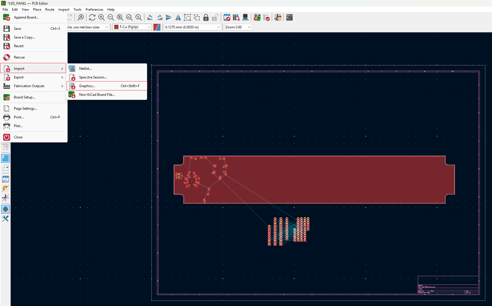

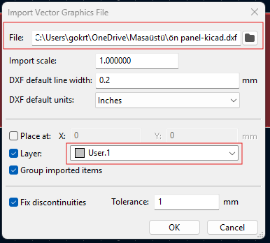

Şimdi sıra geldi CorelDraw dan dışarı aktardığımız dosyayı KiCad de içeri aktarmaya.
Bunun için de KiCad programımıza gidip "File --> Import --> Graphics" yolunu izliyoruz.
Açılan Pencere de DXF olarak kaydettiğimiz dosya yolunu seçiyoruz.
Bir altta bu dosyanın hangi layer da olacağını seçiyoruz. Ben sonradan sileceğim için User.1 Layer'ına ekledim.
Burada çeşitli alternatifleriniz var. Herhangi bir PCB çizim programına hakimseniz zaten durumun farkına varırsınız. Acemi arkadaşlar için ufacık bahsedeyim ben.
Eklediğiniz çizim;
Fabrika da işlenirken Kesilsin istiyorsanız: Edge.cut,
PCB Üstünde çizim olarak görünsün istiyorsanız: F.Silkscreen
PCB Altında çizim olarak görünsün istiyorsanız: B.Silkscreen Layer'larını aşağıdaki resimde görünen User.1 kısmından ayarlayabilirsiniz.
Sonra da "OK" 'e basıp dosyanızı öncelikle boş bir alana ekleyin. Çünkü daha iş bitmedi.

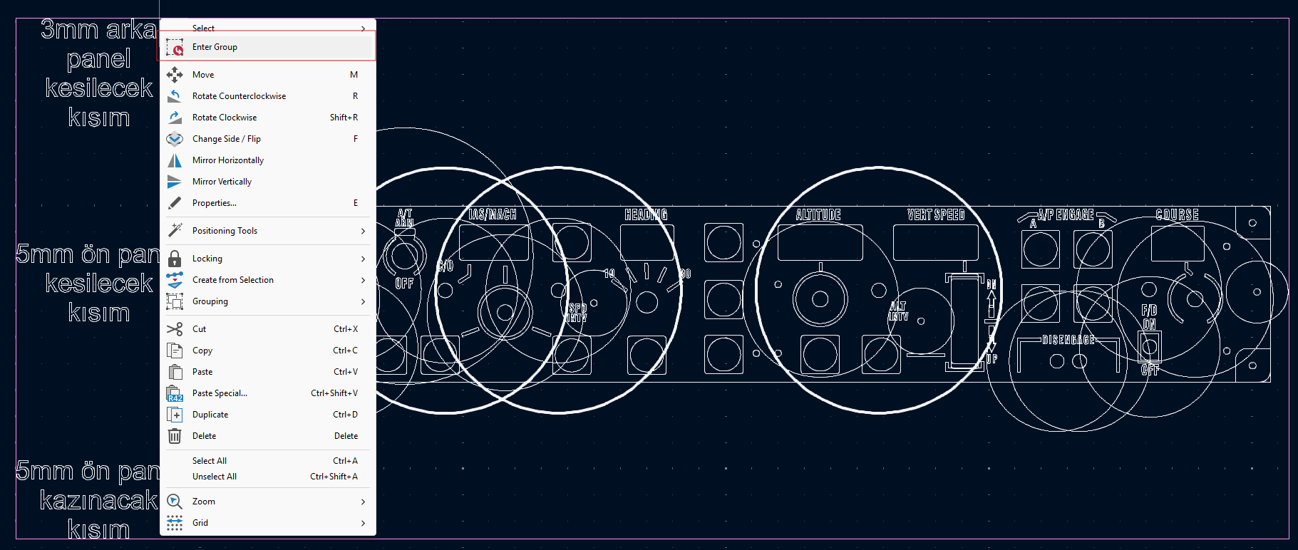

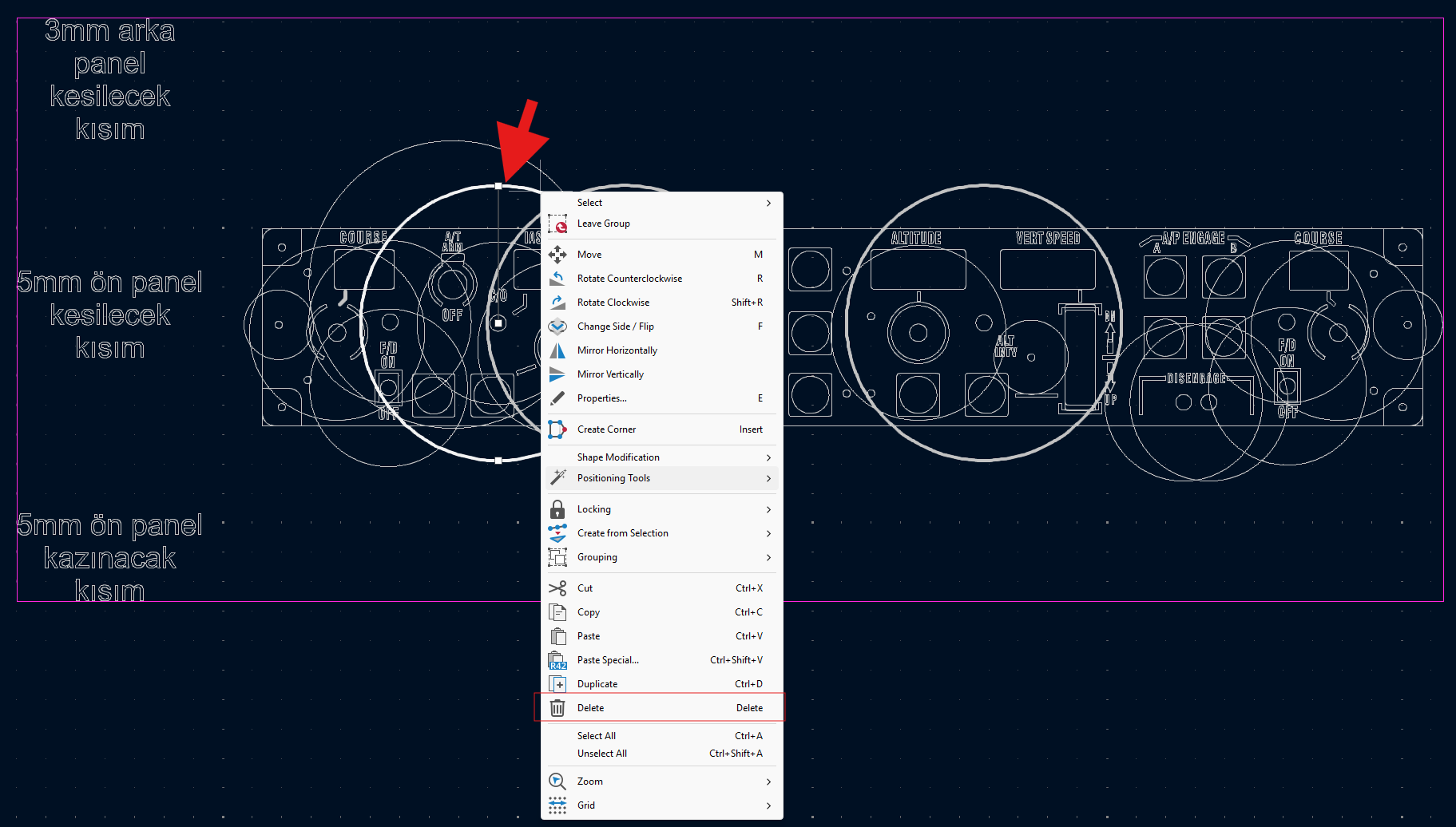

Dosyayı eklediğinizde sanırım KiCad ile tam uyumlu olmadığı için (Yada ben CorelDraw'a tam hakim olmadığım için) aşağıdaki resimdeki gibi saçma sapan daireler filan çıkıyor.
Bu gereksiz daireleri ve yazıları temizlemek için Pembe kenar çizgisi üzerinde "Sağ Tık" yapıp "Enter Group" sekmesine tıklıyoruz.
Şimdi dosyanın içine girdik. Tıklayarak seçtiğimiz her daireyi, her kareyi, her yazıyı silebiliriz.
Mesela Kırmızı Ok ile gösterdiğim daireyi seçtim ve sağ tık delete yaptığımda o daire silindi.
Tüm gereksiz çizimlerden kurtulmak için Mouse ile seçtikten sonra Klavyedeki "Delete" Tuşu ile daha hızlı silebilirsiniz.
Ayrıca soldaki yazılar neredeyse piksel piksel olduğu için, onları mouse ile tarayarak seçip tek seferde "Delete" tuşu ile silebilirsiniz.

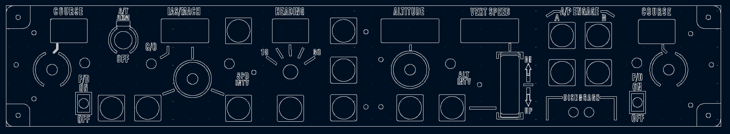

Gerekli temizliği yaptıktan sonra tam olarak istediğim görüntüyü aldım.

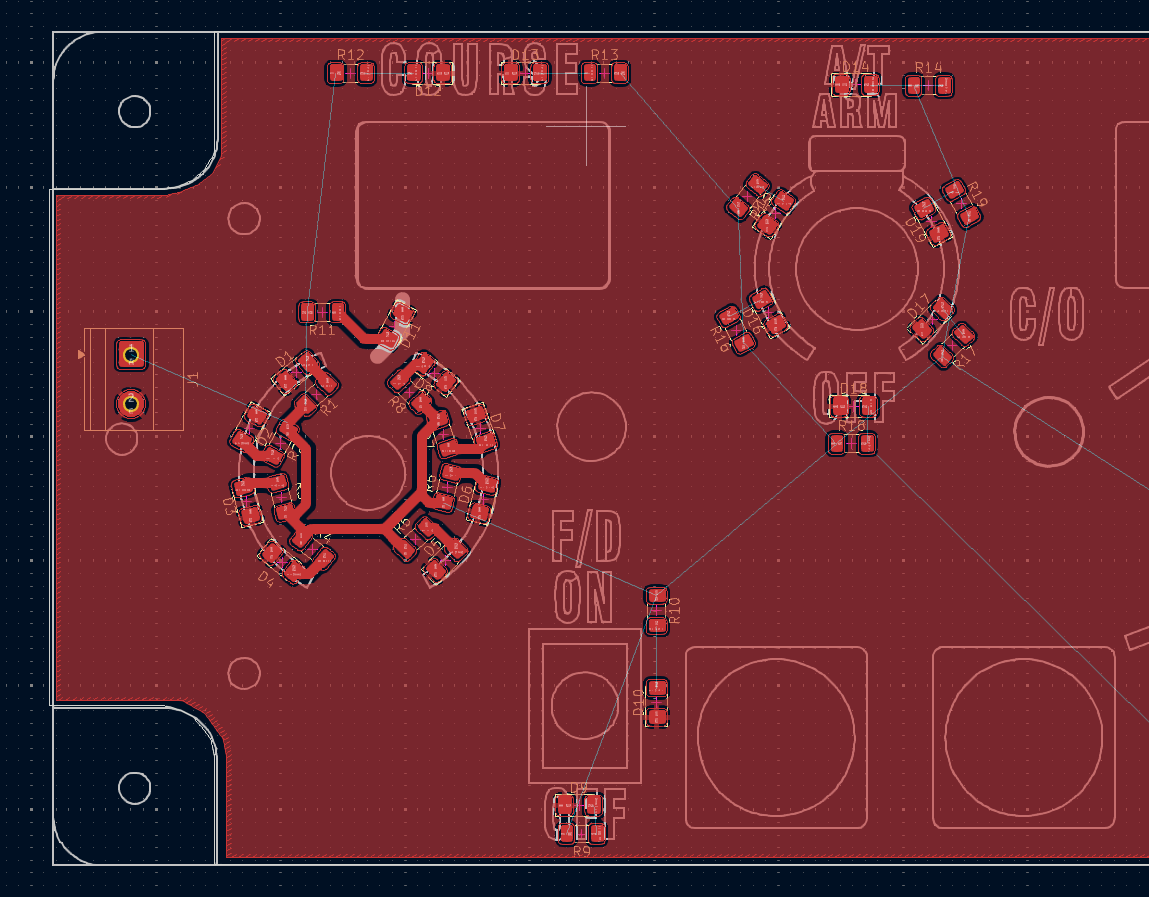

Şimdi bu çizimin içinde KiCad ile çalışmaya başladım. Aydınlatmak istediğim yerlere tek tek led döşüyorum.
Bundan sonrası sizin hayal gücünüze kalmış. Kendi planlarınıza göre hareket edebilirsiniz.

Bu tarz export ve import işlemlerinde ölçü biriminine dikkat etmek gerekiyor. Bazı durumlarda export edilen ölçü birimi, import edilirken otomatik algılanıyor, bazı durumlarda ise import sihirbazında bizim seçmemiz / seçileni kontrol etmemiz gerekiyor. @Gokrtl beyin verdiği örnekte Export da "Santimetre" seçili. İmport da ise "inch" seçili.
Yoksa ölçek sorunları ile karşılaşırız. Kicad tarafında ölçülerin doğru olduğu kontol edilmeli.
Birde import işlemlerinde genelde "spline" tarzı çizimler potansiyel olarak sorun çıkartmaya daha meyilliler.
@Gokrtl export penceresinde DXF nin daha eski sürümleri (2007 öncesi) ile de denemeler yapabilirsin. Anlamsız daireler (Corel tarafında o daireler yoksa, gizli veya zeminle aynı renkte değilse) kicad de çıkmayabilir.
Bu tarz export ve impor tişlemlerinde ölçü biriminine dikkat etmek gerekiyor. Bazı durumlarda export edilen ölçü birimi, import edilirklen otomatik algılanıyor, bazı durumlarda ise import sihirbazında bizim seçmemiz / seçileni kontrol etmemiz gerekiyor. @Gokrtl beyin verdiği örnekte "Santimetre" seçili. İmport da ise "inch" seçili.
@Gokrtl export penceresinde DXF nin daha eski sürümleri (2007 öncesi) ile de denemeler yapabilirsin. Anlamsız daireler (Corel tarafında o daireler yoksa gizli veya zeminle aynı renkte) kicad de çıkmayabilir.
Evet ben o kısma hiç dikkat etmemişim.
Şimdi bir deneme yaptım. CorelDraw'dan Export ederken de, KiCad'e Import ederkende "milimetre" olarak seçtim ve gereksiz hiç bir çizginin çıkmadığını gördüm. Sadece soldaki yazıları silerek temiz bir görüntüye ulaştım.
