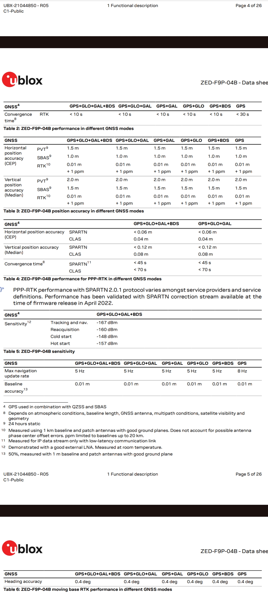

Yukarıda Ublox ZED-F9P modeli RTK'li GPS/gnss datasheeti var.
Yukardaki datasheet 5. sayfada yatayda 1.5mt, dikeyde 2mt hassasiyet verilmiş. Rtk satırında ise 1cm hassasiyet verilmiş.
Rtk olayını anlamaya çalışıyorum ama doyurucu bir bilgi bulamadım.
Rtk anladığım kadarıyla ayrı bir donanım değil. Bu gps/gnss modül içinde bir birim. Elimde modül olmadığı için yorum yapmam da mümkün değil.
Rtk tam olarak nedir? Kaynak yada metin olarak yol gösterebilir misiniz? RTK'nin tam olayı nedir açıklayabilir misiniz?
35021 eklentisine bak
Karşılaştığım kaynaklarda çoğu zaman ikinci bir referanstan bahsediliyor ama kullanacağım projede ikinci referans mümkün değil.
