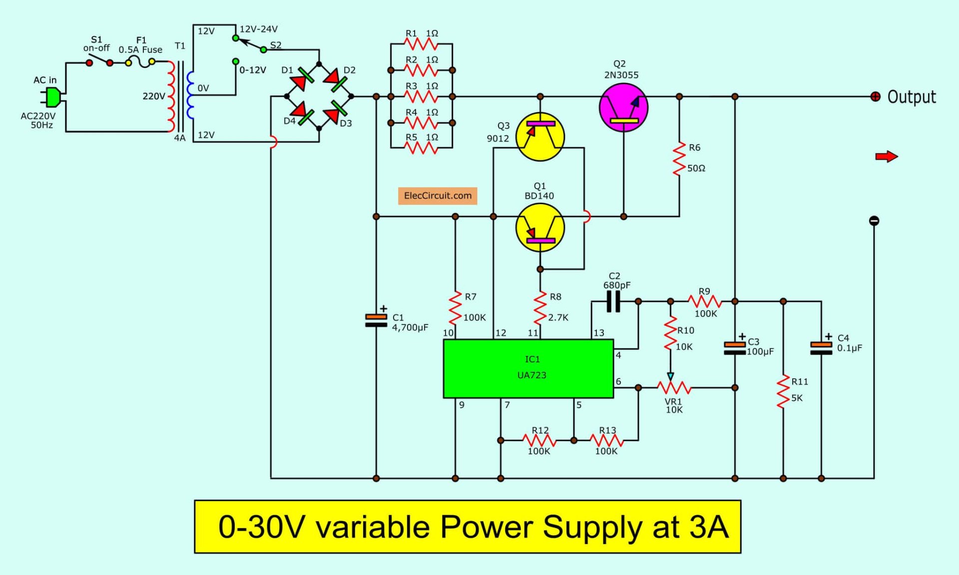

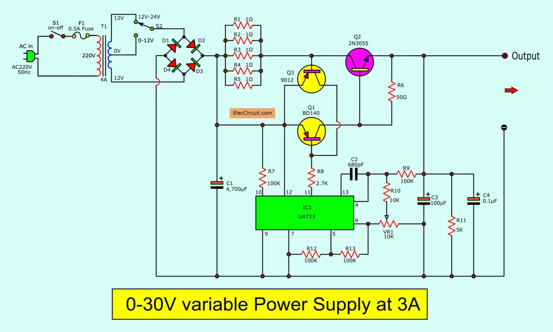

Güç kaynağı yaptım ama sağlıklı çalışmıyor ?

Şemayı incelemedim ama 24v trafodan 24v alırsın. 24 üzeri kondansatörden gelir ve o gerilim iş yapmaz.
İlk mesajını tekrar okudum. Tam anlayamadım. En yüksek kaç volt alıyorsun? Aldığın en yüksek voltaj günün değişik saatlerinde farklı oluyor mu
@Endorfin35+ dostum mesajda guc kaynagi giriş gerilimini doğrudan çıkışa veriyor. Yani 29 - 30 volt sürekli çıkış alıyor.
Bu voltajin altına inmiyor.
Ben bunu anladım. Bu guc kaynağının guc devresinin çalışma mantığını anlamadım. Pass transistorler nasıl sürülüyor kavrayamadım.
Tamam şimdi anladım. Şemaya baktım bende kavrayamadım. Sanki şema hatalı...
abicim hatalı şemayı neden paylaşıyorsunuz o zaman ???? ben bu devre için bir sürü para emek harcadım tam 1 haftadır uğraşıyorum çalıştırmak için devre üzerinde değiştirmediğim parça kalmadı .. :( :( :( :(
Sema hatalı demedik. Biz kavrayamadik. Semayı çizen arkadasimiz gelsin bir yorum yapsın bakalım.
O zaman soruyu gokhana yoneltelim. Devre sahibi o.

Devrenin orjinali var mı? Nerden çizdin?
Şema bu. Bir ara bizim forumda biri paylaşmıştı ve konuşulmuştu. Bende çizmiştim.

şimdi son durumu söylüyorum devrede ki Q3 yani açık şemada ki 9012 ama bizim kullandığımız 2N3906 TRANSİSATÖRÜNÜ söktüm ama devre iyice saçmaladı ya devrede bir saçmalık var ya ölçü aletinde birşey var ?? şimdi fark ettim şemada ki 9012 yerne biz neden 2N3906 kullanmışısz acaba ????
Datasheet'te entegrenin iç yapısı veriliyor. Tipik bir opamp'li voltaj regülatörü. İç yapısına göre ölçüm yapalım. Önce yukarıda belirtildiği gibi Q3 ü sök.
LM723 ün 6 numarasında 7.2 V görmen lazım. 5 numarada da 3.6 V görmen lazım.
Eğer 24 VAC veriyorsan, doğrultucu çıkışında 33 VDC görmen lazım.
