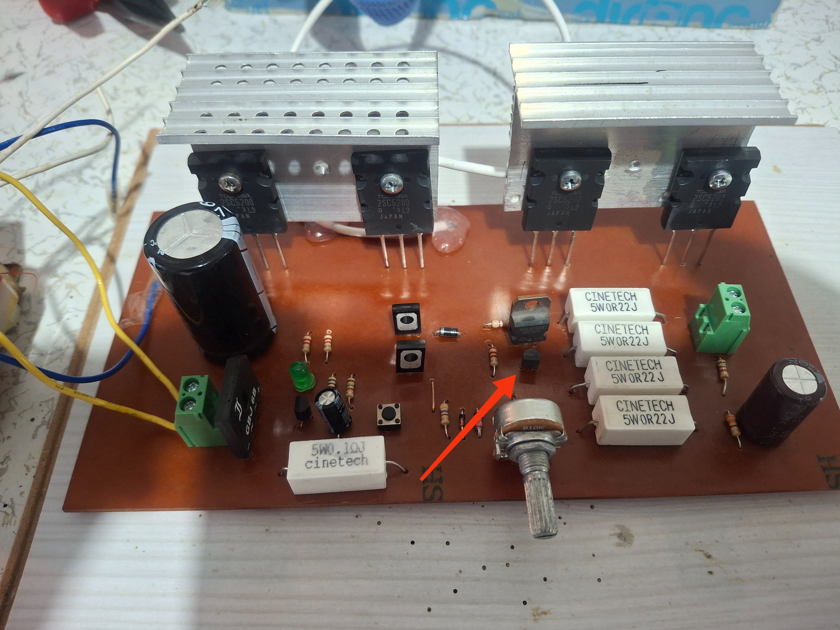

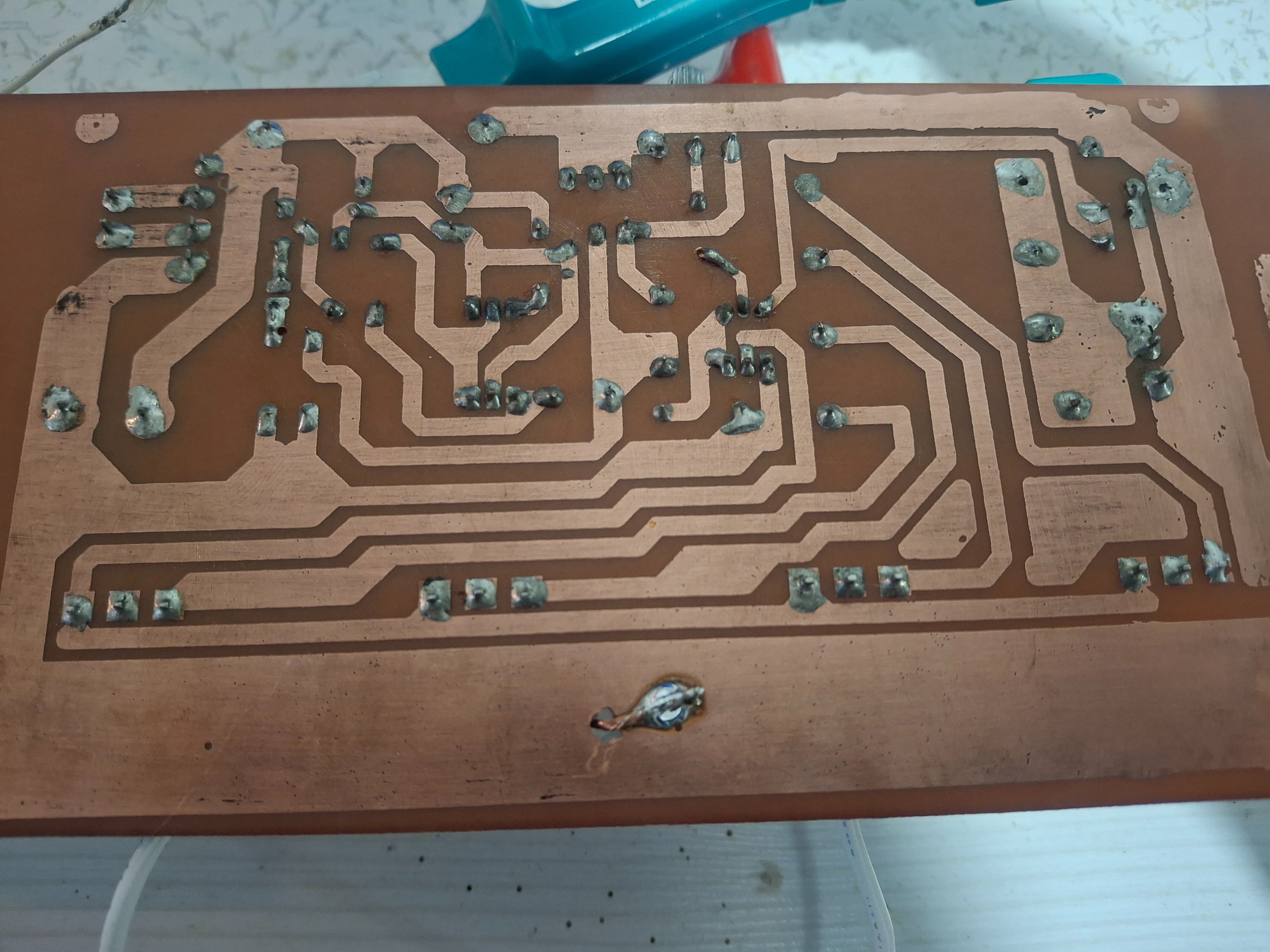

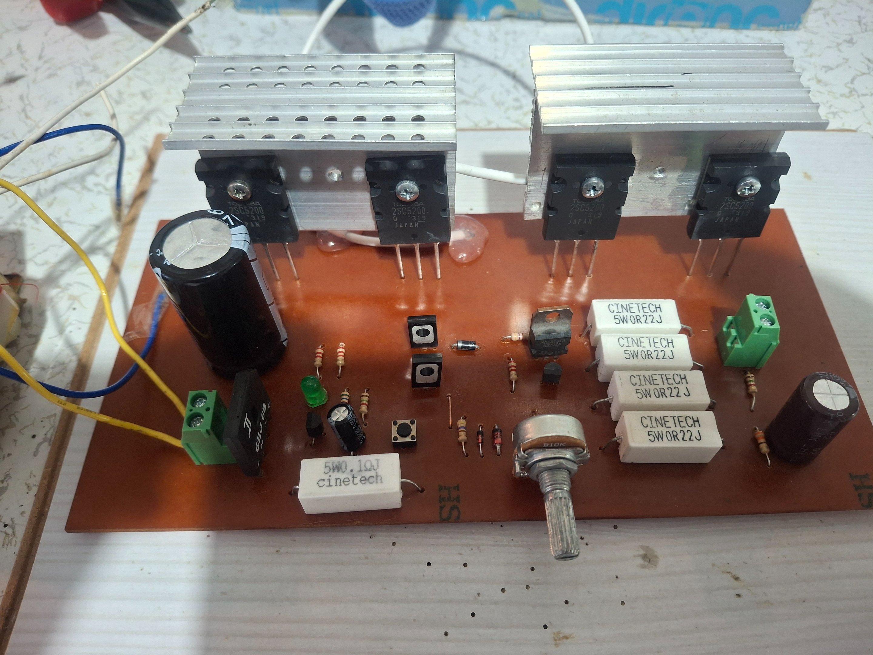

s.a forumda da paylaşılan 0-30 volt 10amper ayarlı güç kaynağı yaptım ama devreye enerji verince kısa devre korumaya giriyor led yanıyor çıkışta voltaj yoktur. girişte AC 25 V gerilim uyguladım sizce olası ihtimaller nelerdir ???

Devre çalışan denenmiş devre dir.
Bir yerlerde hata yapıyorsunuz.
Hangi transistörü kullandınız?

2SC5200 orta pinlerini bağladığın beyaz kablo giriş +Hattına bağlı değilmi?
Meşhur BC548 uyarılara uyup yönünün doğru olup olmadığını kontrol edermisin.
Eski montaja göre sendeki BD139 veya BD140 birinin yönü ters olmuş.

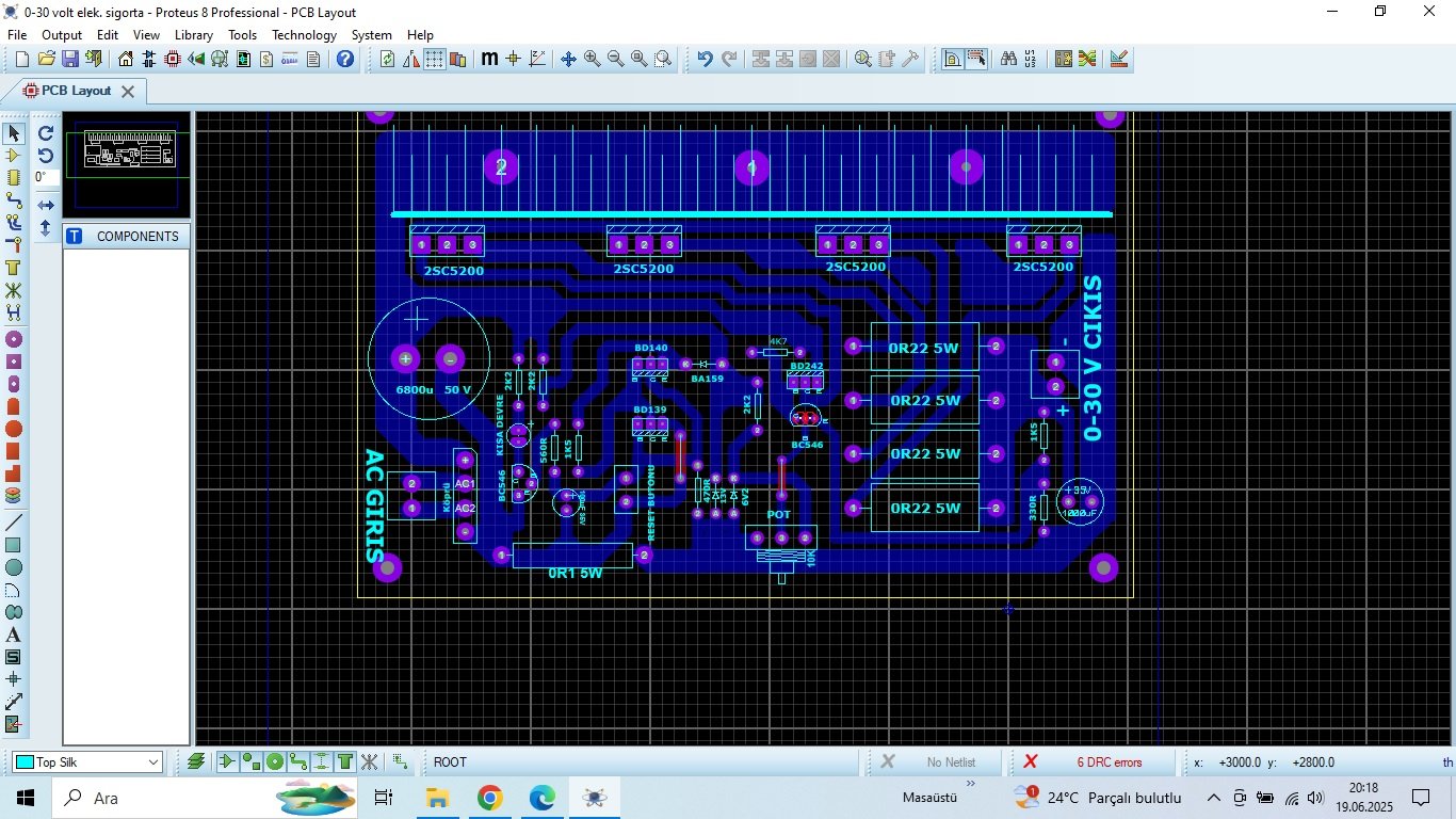

evet üstad 2SC5200 ün soğutucu olan kısmı pcb de + kutba bağlı. taş direncin soludaki BC548 ares şemaya göre ters taktım. valla üstad hepsini son halini en üstte konu başlığında resimlerini paylaştım...
BD139 un da yönüne şemaya göre dikkat edin.

Devre çalışan devre, şemaya göre takip edin.

şimdi usta şemaya göre de biraz daha net cevap alırsak iyi olur şemaya göre BC546 ters 1 2.si bd139 da sıkıntı var mı peki ?? birde resimde ki vatandaş BC548 ters olacak demiş şemada BC548 diye elaman yok bu nasıl iş anlamadım ???
