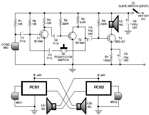

slmlar. abiler, arkadaşlar.
benim ev son kat. evin üstünde ise gayet geniş 40m2 den fazla Atölyem var. İhtiyacım olan şey ise bu çaycıların Diafonlarına benzer bir devre veya kite ihtiyacım var.Atölyeye çıktığımda kapıyı kapalı tutuyorum. gürültü olmasın diye. veya müzik dinliyorum. o sırada seslendiklerini duyamıyorum. telefonda açmıyorlar. (Eşim hariç :) )
normalde Wc deki havalandırmadan atölyede de var. çocuklar beni yemeğe veya çaya çağırdıklarında, sebebini bir türlü çözemediğim şekilde wc den bağırıyorlar ama yukardaki müzik,makine vb. etkenlerden duyamıyorum onları. ısrarla telefon edin dememe rağmen onu da yapmıyorlar. :facepalm1:
bu durumda pili veya kablolu haberleşebileceğim bir sistem öneriniz var mı. aslında kablosuz olsa iyi olur ama kabloluda olabilir. yukardan evin her odasına kablo hattım var.
Burada kalite gerekmediğine göre basit bir mikrofon yükseltici koyarsan iki tarafa, hoparlör kablosunu da uzun tutarsan olur.
Şöyle bir şey buldum.
Devre, 3 kademeli bir direnç-kapasitör bağlı amplifikatör içerir. Butona (S2) basıldığında, T1 ve T2 transistörleri etrafında oluşan amplifikatör devresi, asimetrik bir astable multivib-rator üreten halka sinyallerine dönüştürülür. Bu halka sinyalleri, kulaklığın hoparlörünü sürmek için transistör T3 tarafından güçlendirilir.
Bu interkomun akım tüketimi sadece 10 ila 15 mA'dir. Böylece, 9 voltluk bir pil bu devrede kullanıldığında uzun bir ömrü olacaktır.
İki yönlü bir interkom yapmak için, şekilde gösterildiği gibi özdeş birimlerin kullanılması gerekir. Amplifikatör ünitesinin çıkışı diğer birimin hoparlörüne gider veya tersi de geçerlidir. Tek akü ile çalışma için, her iki ünitenin karşılık gelen besleme ve toprak terminallerini birleştirin.
Tüm devre, mikrofon ve kulaklık vb. İle birlikte, temel olarak piyasada elde edilebilen bir cep telefonu oyuncağının plastik gövdesi içine yerleştirilebilir.

burada bu şemadan 2 tane mi yapmalıyım.
Aynen. Birini aşağı koyup hoparlörünü kendi katına koyucan, Diğerini de kendi atölyene koyup hoparlörünü aşağı koyucan "Tamam Geliyorum" demek için. Yoksa çocuklar sabaha kadar bağırır "Babaaaa Babaaaa" diye :katil1:

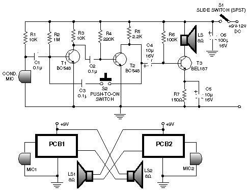

bu t3 bel 187 nin alternatifi nedir. bd187 mi?
Bu devrede bilindik anlamda PİRE AMPLİ KULLANILMAZZZZ :mad: :kotek1: :kizgin3: GUDURTMAYIN YAMYAM'ı
20 metre kabloya pire ampli değil BİT ampli bile bağlayamazsınız. Bu kablo herşeyi öldürür.
Tek en iyi çare kötüsünden bir trafodur.
Tek bir ampli hem eve gönderme yapacak hem de evden gelen sesleri alacak.
Bilindik uyduruk diafon sistemi işte.
Hafiften kazancı yüksekçe bir çıkış katı yeterlidir.
Abi nasıl olacak bu dediğin hiç anlamadım ... İki tane mikrofon var, biri üst katta biri alt katta. Bir tane de amfi var senin dediğine göre. O zaman mikrofonun birisi amfiye 20 metre mesafede olacak.
Onun yerine Gökhan'ın koyduğu devreden iki tane yaptınmı hiç sıkıntı yok. Mikrofonlar zaten amfinin dibinde olacak. Hoparlörler mesafeli olacak o da sorun olmaz.
