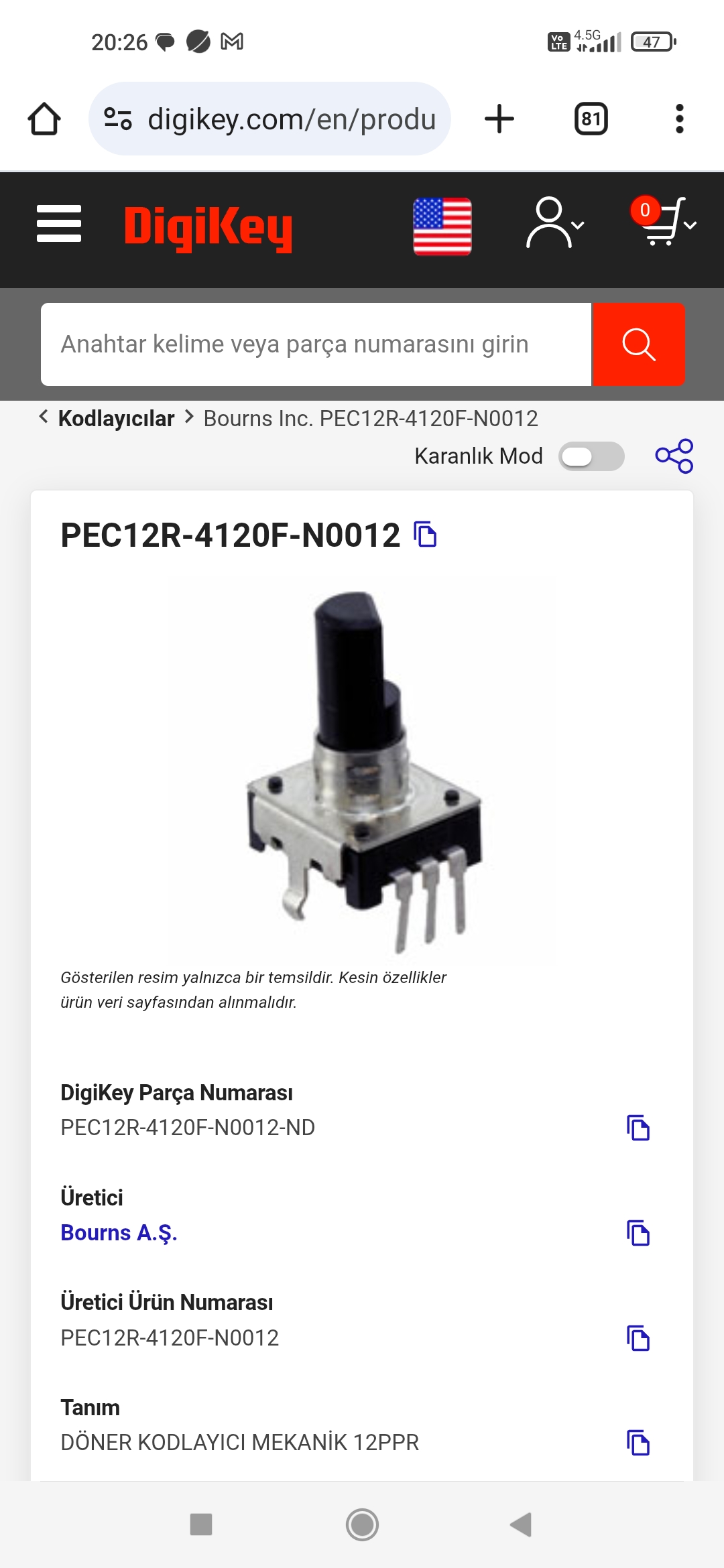

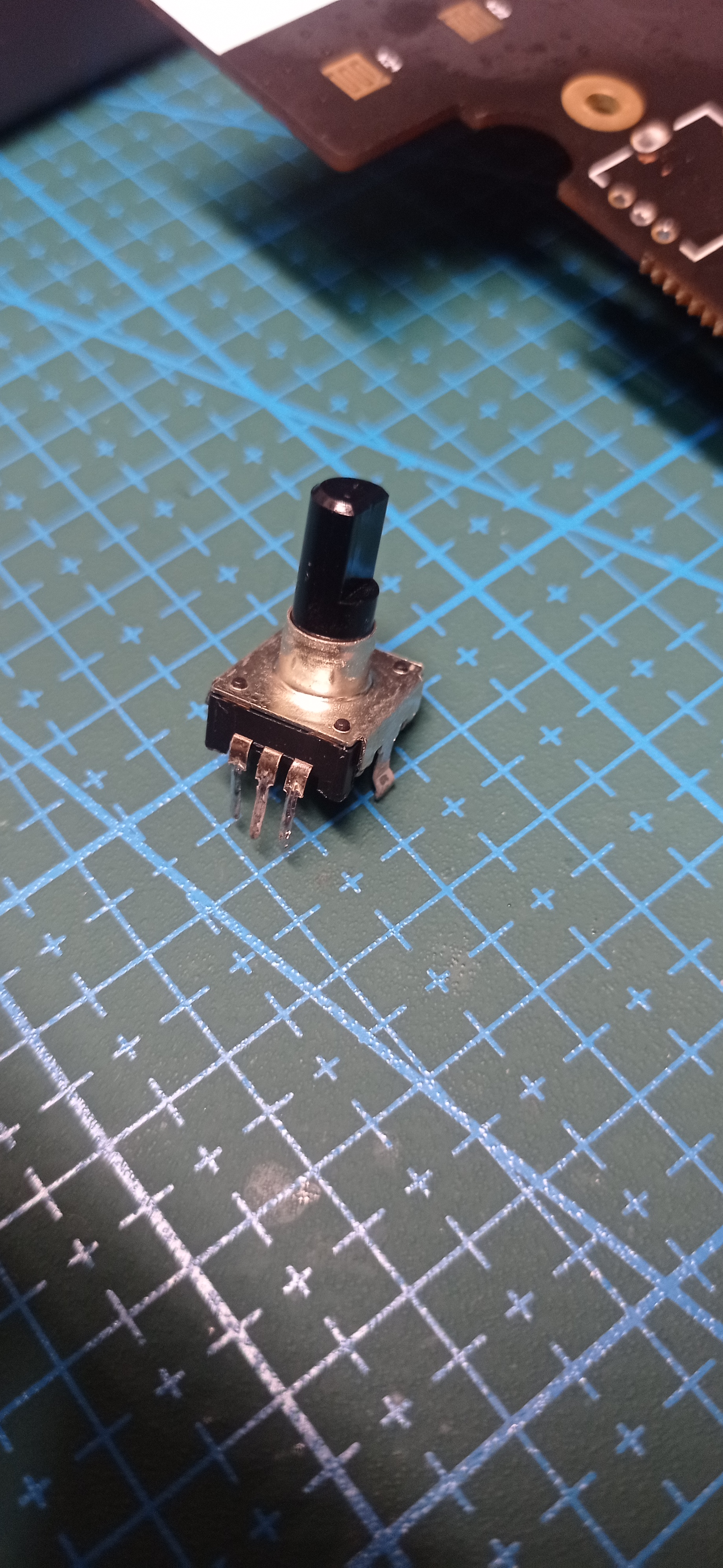

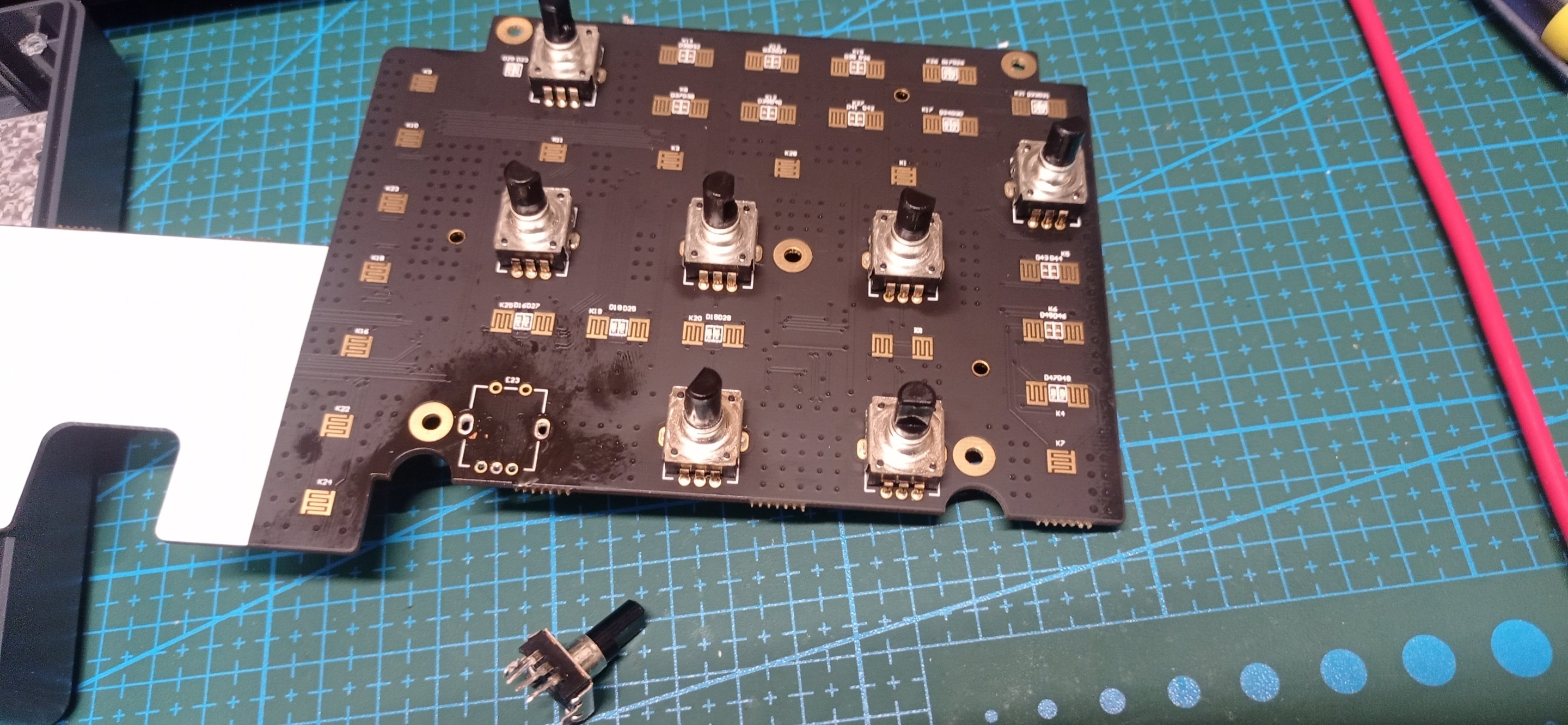

Merhaba arkadaşlar hantek dso2c10 osiloskopumu bir süredir kullanmıyordum bugün kullanmak için açtığımda knobları çevirdiğimde hiç bir işlem yapmadıgını gördüm biraz araştırma yaptım ve hantek osiloskoplarda rotary enkoderin gnd ye kısa devre yapma arızasının bir çok kişinin başına geldiğini gördüm bende cihazın içini açıp kontrol ettiğimde 1.kanalın volt/div dügmesinde kısa devre olduğunu farkettim ve yerinden söktüm ancak bu rotary enkoderden nereden bulabilirim türkiyede özdisanda falanda bulamadım.
Hiçbir yerde bulamadım demişsin, ama digikey'deki ürün sayfasını eklemişsin. Yani digikey dışında bir yurtdışı siteden almak istiyorsun ve başka bir yerde de yok mu diyorsun?
kusura bakmayın daha önce digikeyden alışveriş yapmadım yurt dışı alışveriş tecrubem pek olmadı türkiye için kastetmiştim digikeyden sipariş verebiliyormuyuz gümrük falan problem olmuyormu
E-kom sitesi digikey Mouser Tr bayisi.
İletişime geçip getirebilirsiniz.
Madem bunlar mutlaka bozuluyor, ben de birkaç tane yedek alayım stokta varken.
