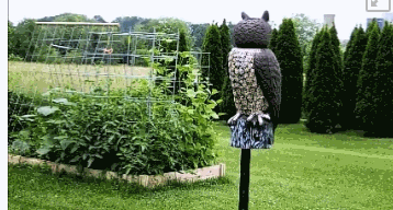

Valla bizim buradaki kargalar ve saksağanlar çok uyanık. Birkaç gün sonra bunun üzeri tamamen kuş boku kaplanır. Sonra gelen kuşlar da şaşar "ne lan bu, bok kaplı birşey dönüp duruyor. Bir de ben sıçayım bari". Artık üzerine "büyük 2 TL, küçük 1 TL" yazarım :katil1:
Abi baykuş ile ilgili şu yoruma koptum:
Ön tenteme uçan kuşlarla, ışığımın üzerinde oturan, sıçrayan ve yuva kurmaya çalışan kuşlarla ilgili büyük bir sorun yaşadım. Her gün postayı almaya gittiğimde, paspasımın her tarafında kuş topakları, ince dallar ve çimen görmek zorunda kaldım. Baykuş Frank ile tanışın. Dönen kafası olan bir canavar. Komşularınız ondan biraz korkacak; Frank, göz alıcı bir ilgi fahişesi. Estetik çekiciliği dışında en sevdiğim yanı kuşların gitmiş olması. Sekiz metrelik bir bahçe sopasına Frank fırlattım ve o zamandan beri ön bölgemde bir kuş veya sincap görmedim. Artık kuş pisliği ve yuva yok! Sadece dört gün olduğunun farkındayım, bu yüzden kuşlar Frank'e alışırsa bunu güncelleyeceğim, ama şimdiye kadar çok iyi. Hayat endişesizdir.
GÜNCELLEME:
İki yıl, kuş yok. Frank'i bir kez bile kımıldatmadım. Ve bana hatun da ayarladı. O tam bir kanka. Şiddetle tavsiye edilir.
Bu arada kuşlar drona çok sık saldırıyor ve çoğu zaman düşürüyor.
