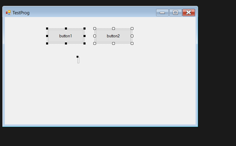

Abi ilk deneyimi yaptım c# ile

Abi ilk deneyimi yaptım c# ile 16706 eklentisine bak
C#'ı nereden buldun? VS Studio mu kurdun?
Evet abi yuvamdan çıkma zamanım geldi diye düşündüm
Çık tabi ya. C# da program yapması çok zevklidir. Herşey elinin altında. Görseller için kod yazmana gerek kalmıyor. Sadece işlemler için yazıyorsun. Sen benim yaptığım "Direnç Hesaplama" programını gördün mü? Bizzat ben çok kullanıyorum onu. :D
