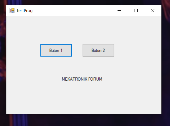

Ben yazdığımı nasıl exe olarak çıkarıcam ona bakıyorum yukarından başlat diyorum geliyor karşıma ama çıkarmak istiyorum
Proje klasörünün içinde bin-->Debug klasörleri içinde exe dosyası olacak. Onu al istediğin yerde çalıştır, kullan.
Böyle daha güzel oldu

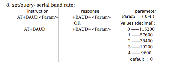

HM 10 Bluetooth baud rate ayarı yapmaya çalışıyorum.
Datasheet'ine göre adını, şifresini değiştiriebiliyorum ama yine datasheet deki 5 tane baud rate seçeneklerinden birini seçemiyorum.
Varsayılan olarak 9600 de çalışıyor, değiştirmek istediğimde "ERR123" hatası alıyorum.
Baud Rate değiştirmek için gerekli kod AT+BAUD=0 0 ile 4 arasında seçenek var. Default olarak 4 ama diğer 0-1-2-3 seçeneklere izin vermiyor.
16696 eklentisine bak
16697 eklentisine bak
@Gokrtl Baud ayarı için komutu yazarken araya = koyma.
AT+BAUD2 şeklinde bir dene istersen. Dokümanda eşittir yok.
Olabilecek her şekli denedim. Adını, Parolasını filan değiştirirken = istiyor.

Bu modülü kullanmadim ama dokumana göre eşittir olmaması lazım.
Nette araştırmalarıma göre cihaz sıkıntılı. Yani komutu gönderdiğinde baud rate ayarlamasa bile ERROR123 diye birşey döndürmemesi gerekiyor.
