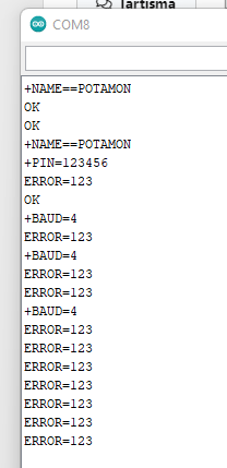

EK GÜNCELLEME: Baud Rate değiştirme sorununu çözdüm.
Öncelikle Elimizdeki Bluetooth Versiyonunu öğrenmek için AT+VERSION komutunu uygulayınız.
Benim robo90.com dan aldığım HM 10 bluetooth versiyonu MLT-BT05-V4.1
Bu versiyon için denediğim Baud Rate yapılandırması aşağıdaki gibidir. Diğer versiyonlarda da sanırım çok değişiklik göstermeyecektir.
Baud Rate ayarını değiştirmek için AT+BAUD<değer> komutunu kullanıyoruz. Baud Rate'i değiştirirken 9600 yada 115200 gibi değerler yazmıyoruz. Bunun yerine 1-2-3... gibi değerler vermemiz gerekiyor. Örneğin: AT+BAUD4 Şeklinde. (Bazı dataseet veya internet sitelerinde gösterildiği gibi "=" operatörü koymuyoruz. AT+BAUD=4 Bu versiyon için yanlış bir kullanımdır.)

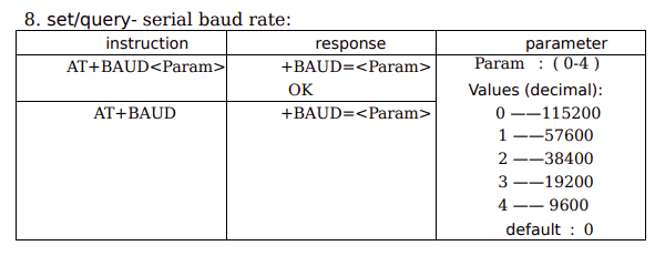

@tekosis sen işin doğrusunu söylemişsin ama ben çok kurcaladığım için becerememişim anlaşılan.
Aslında gerçekten senin söylediğin gibide denemiştim ama AT+BAUD1 yapınca Baud Rate 1200 olmuş. Benim elimdeki datasheet'e göre 1 numara 57600'e denk geldiği için Serial Monitörde ayar tutturamadım demekki.
HM 10 Bluetooth baud rate ayarı yapmaya çalışıyorum.
Datasheet'ine göre adını, şifresini değiştiriebiliyorum ama yine datasheet deki 5 tane baud rate seçeneklerinden birini seçemiyorum.
Varsayılan olarak 9600 de çalışıyor, değiştirmek istediğimde "ERR123" hatası alıyorum.
Baud Rate değiştirmek için gerekli kod AT+BAUD=0 0 ile 4 arasında seçenek var. Default olarak 4 ama diğer 0-1-2-3 seçeneklere izin vermiyor.
