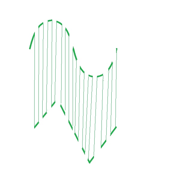

2 kanal osiloskobu sanal olarak 4 kanala cikarma dusuncem var. 4 tane probu BNC'ye baglayayim. Sonra bunları bir komutator ile secilebilir hale getireyim. Yani 1. ve 2. problari ilk komutatorden secebilirim. 3. ve 4. problari da 2. komutatorden. Yani gercek 4 kanal ile ilgisi olmayacak tabii de oyle sag sol yaparken en azindan hizlica iki sinyali de gorsel olarak takip etme sansi olacak. Kayit yapamaz elbette bu sekilde. Ama elle prob degistirmekten bir tik daha iyi fikir gibi sanki. Ayrica bu kutu icine TVS ve zener de eklerim. Skop biraz korunur. Bir ara USB izolator yapacaktik forumda ama kaldi sanirim o is.
Kanalları hızlı olarak anahtarlayalım. ( sinyal frekansı x 20 )
1. durum A B
2. durum C D kanalları bağlı
2. duruma geçildiğinde DC ofset eklenir Biraz aşağıda / yukarıda görünür.
Bu işleri yeteri kadar hızlı yaparsak ekranda 4 kanalı birlikte görüyormuş gibi oluruz. En azından ses frekansı için geçerlidir. Belki 16 kanal bile olur.
Bu islemi digital bir scopta yapacaksaniz scopun grafik cizme fonksiyonunun pixel / line secme ozelliginin olmasi ve pixel moda gecilmesi gerekir.
Aksi halde kanal gecislerinde bir kanaldan diger kanala gecerken yapilan ziplama kare dalgada yukselen ve dusen kenarlari gordugunuz gibi birer dogru parcasi ile gosterilir bu da ekrandaki grafigi cirkinlestirir.
Analog scopta yapacaksaniz ziplama anlarinda Z girisinden ekrani karartmaniz gerekir.

Himm, peki bir tane de bos ucu olsa komutatorun. Yani A - Bos - B gibi gecis yapsak sorun cikarmaz sanirim o durumda. Sonucta bosa almis olacagiz bir sure. Elle probu ayirip diger uca degdirir gibi arada zaman farki olacak. Elle yapmaktan avantaji iki tane probu 4 uc arasinda gezdirmekten ve kazayla kisa devre yapmaktan kurtulacagiz. Ustelik bu isi tek elle yapabiliriz. Diger el bosta kalinca baska seyle ugrasabilir insan.
O zaman da bosta kalmasi demek scopun sifir hattini cizmesi demek sifir hattindan ziplama yapar.
Dedigim gibi cozumu var. Digiral scopta pixel modu grafik ciziminde gecisler olmaz. Arada tek tuk pixeller karlama yapabilir.
Analog scopta da karartma islemi sorunu cozer.
Zaten bu teknik cift kanal scoplarda kullanilan bir tekniktir ve bazen sinyal frekansi ile switchleme frekansi tam katlara denk gelir ve ekranda aynen verdigim grafikteki goruntu olusur. Senkronla vs oynayinca yok olur.
Ote yandan analog scoplarda cift kanal ve cift isin fiyat farki da burdan gelir.
