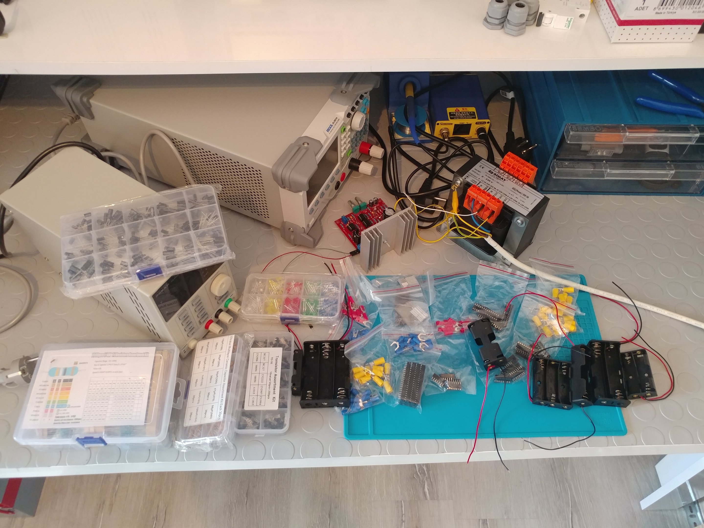

Sigorta geldi.
Şunlarıda aldım, sigorta kutusunu monte edeceğim gelince.
Bu rayı sigorta kutusuna göre kesmek gerekecek.
@Gokrtl
Devre elemanları setleri lazım bana.
Şunları aldım ben, eksikleri önerir misin?

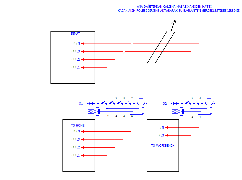

Konu burada taze geçmişken ben de bir soru sorayim. @Ahmet Hocam ben de masama bir sigorta kutusu kuruyordum. Sigorta seçimini biliyorum yukarıda da açıklamışsınız zaten. Ama ben kaçak akım rölesi de takmak istiyordum. Evin sigorta kutusuna 3faz siemens 30mA takmıştım. Şimdi masama tek faz kakr takarsam, bir kaza anında önce masanın rölesinin atacağının garantisi var mı? Sonuçta ikisi de 30mA olacak. Bunu garantilemek için evin sigorta kutusundaki kakr girişinden mi masama faz çekmem gerekir? ki bunu yapabileceğimden pek emin değilim.
Masama sigorta kutusu kurma amacım taktir edersiniz ki yaptığımız işlerde bazen sigortalar atabiliyor, ev ahalisiyle tartışabiliyoruz :) . İsteğim; sigorta yada kakr, herhangi birisi atarsa sadece masamdaki atsın ev bundan etkilenmesin.
Temel elektrik bilgisinden fazlası gereklidir verdiğim şekilde bağlantı için.
Anlatacak olursam kaçak akım rölesi girişinde yaşanan olayları umursamaz yani kaçak akımın üstünden geçmeyen akımdan kaçak akım sorumlu değildir.
Çalıştığınız odaya giden hattı kaçak akım rölesi çıkışından değil girişinden alıp transfer yaparsanız zaten kaçak akımı kendiniz koyacağınız için hiçbir sorun teşkil etmeyecektir.

Çok teşekkür ediyorum. Aslında yapılamayacak iş değil de. Odam ile evin sigorta kutusu arasında bir koridor boyu mesafe var. Susta edinmem lazım. Bilemedim şimdi. Hiç yoktan kesin çözüm yolunu öğrendim. Teşekkürler tekrardan.

yeni kablo çekmenize gerek yok, hali hazırda var olan çalışma odanıza gelen hattı kaçak akımın girişine verirseniz ana kaçakdan ayırmış olursunuz odanızı.
Doğru çok mantıklı aklıma gelmemişti bu. Nötr ün ayrı olmasına gerek yok değil mi? Birde merak ettiğim birşey var. Misal her akşam yatarken masanin enerjisini kesmek istiyorum ve bunun için masadaki sigortadan enerjiyi kessem bu doğru birşey mi? Sigortalar anahtar gibi kullanılırsa bir sorun olur mu.

Bence sigortadan kesmek pek doğru olmaz mekanik bir ömrü olabilir bir alternatif basit bir zaman rolesi ve kontaktör ile dugmeye bastıktan sonra 3 veya 6 saat vs calisacak bir sistem ile acaba havya yı kapattım mı derdinden de kurtulunabilir
Kar konusunda sellektif ürünler var peş peşe bağlamak için ama evin kar rolesinin gecikmeli atacak olaması doğru olmayabilir
Şimdi aklıma geldi yüksek akımlı pako şalterler var onlar da kullanılabilir aç kapa için

Hayır nötrün ayrı olmasına gerek yok ortak nötr devam edebilirsiniz.
Yıllardır sigortanın her markasını modelini açma kapama için kullandım/ kullanan gördüm. Bir sorun teşkil etmez hatta yay özelliğini kaybetmesinin önüne bile geçmiş olursunuz.
Benim nezlimde ev yangınları bu sebepten çıkar ömrünü yitirmiş sigorta atamaz kısa devre sebebiyle tesisat ve alıcı ısınmaya başlar ne yazıkki.
BAĞLANTI YAPACAĞINIZ SİGORTAYA MUTLAKA KABLO YÜZÜĞÜ TAKIN VE İYİ BİR ŞEKİLDE YÜZÜĞÜ SIKIN, KABLO PLASTİĞİ SİGORTANIN KONTAĞINA TEMAS ETMEYECEK ŞEKİLDE UYGUN ŞEKİLDE SIKIP DAHA SONRA GENİŞ UÇLU DÜZ TORNAVİDA İLE YOKLAYIN!
