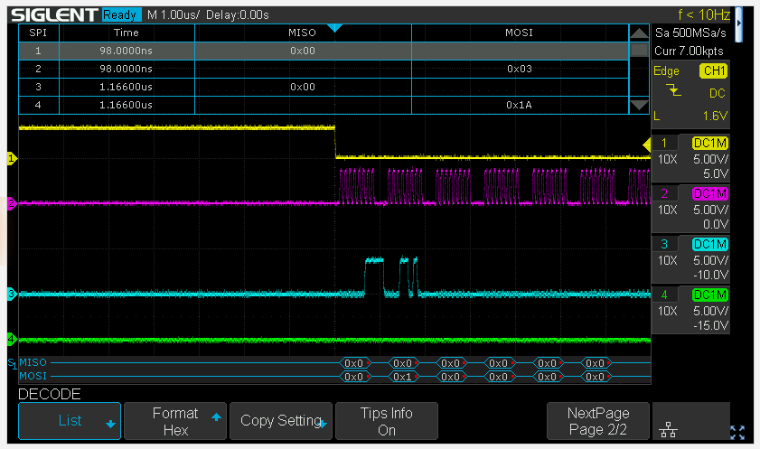

Osiloskobu öğrenmene motivasyon olsun. SDS1104X-E ile SPI dijital protok çözümleme :)
28610 eklentisine bak
Böyle bir şey banada lazım. Geçenlerde ses kartı ve audacity programı ile yaptım. Zamanlamaları osilaskoptan okudum, bitleri grafikten saydım vs baya deli işi oldu...
Çözümlemeyi nasıl yaptın anlamadım.

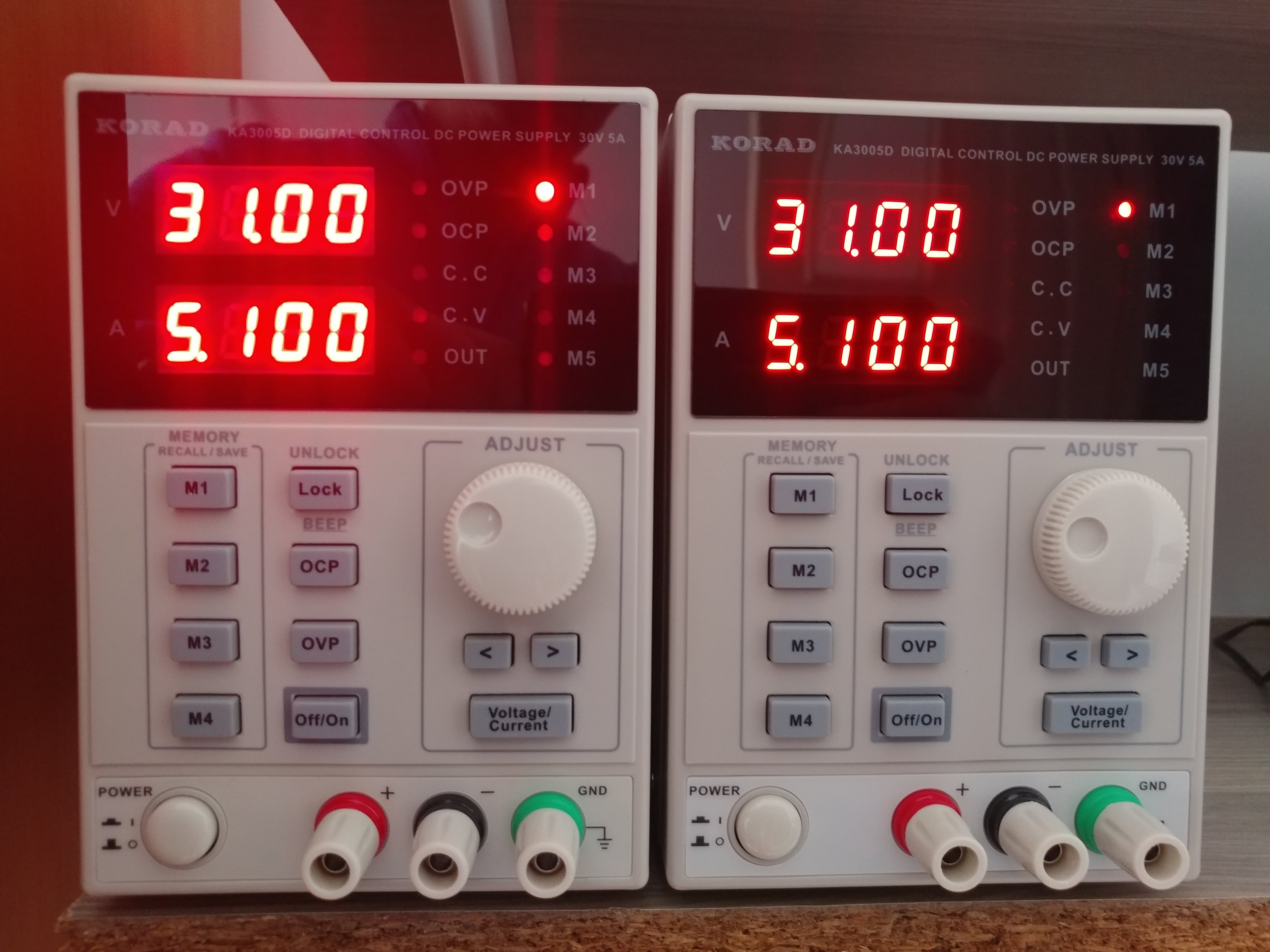

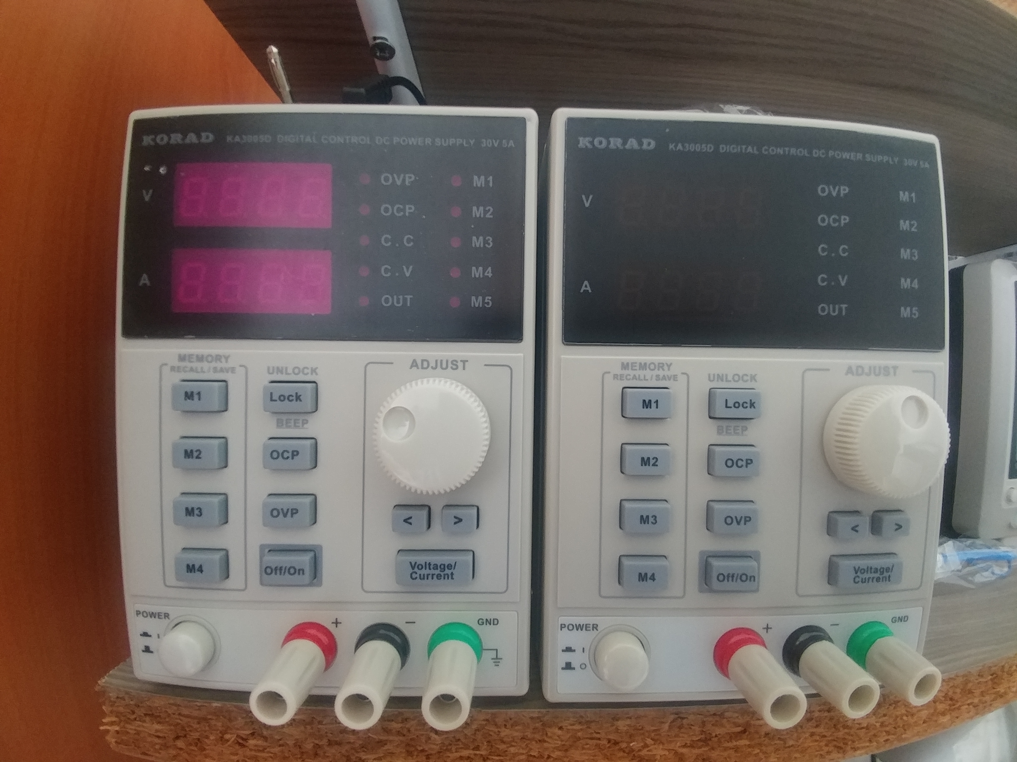

Sağdaki korad bugün geldi ekran gösterge kısmı soldakinden farklı.
Farklı bir ekran mı kullanmışlar?
Düzenleme : KORAD larında sahtesi varmış elinde iki tane olan varsa ekranlar farklı mı kontrol edebilir mi?

Bende iki tane var ekranlar aynı. İstersen içlerini aç fark var mı gör. Bence fark yoktur. Herhalde Çinli farklı bir pleksiglas cam kullanarak 0.0001 Cent tasarruf etti. Onlar sever böyle şeyler :D
Sağdakinin ekranj daha güzel direkt karartmalı cam kullanmışlar Bendeki de soldaki gibiydi sanıyorum
Korad baya uzun zamandır uretiliyor ve birçok revizyon geçirdi hatta gecen konusuldu yeni bir revizyonu daha varmış aynı uretici farklı cam kullanmış da olabilir
Koradın sahtesi çok mantıklı gelmiyor bana zaten orjinali baya ucuz İçlerini açıp bakabilirsiniz ozellikle trafoda fark olabilir Cakmaysa
İçini açıp baktım versiyonlarına kadar birebir aynı, vida yerleri birebir aynı.
Birde iki ünite voltaj çıkışları farklı değer veriyor.
Örnek birisi 5.0996 volt verirken diğeri 5.111 volt gibi değerler çıkıyor. Birebir aynı değil bu fark normal olabilir.
Herşey normalse;
Ekran yüzünden değiştirmeye gerek varmı?
Yan yana koyunca uyumsuzluk oluyor, yoksa böyle mi kalsın?
