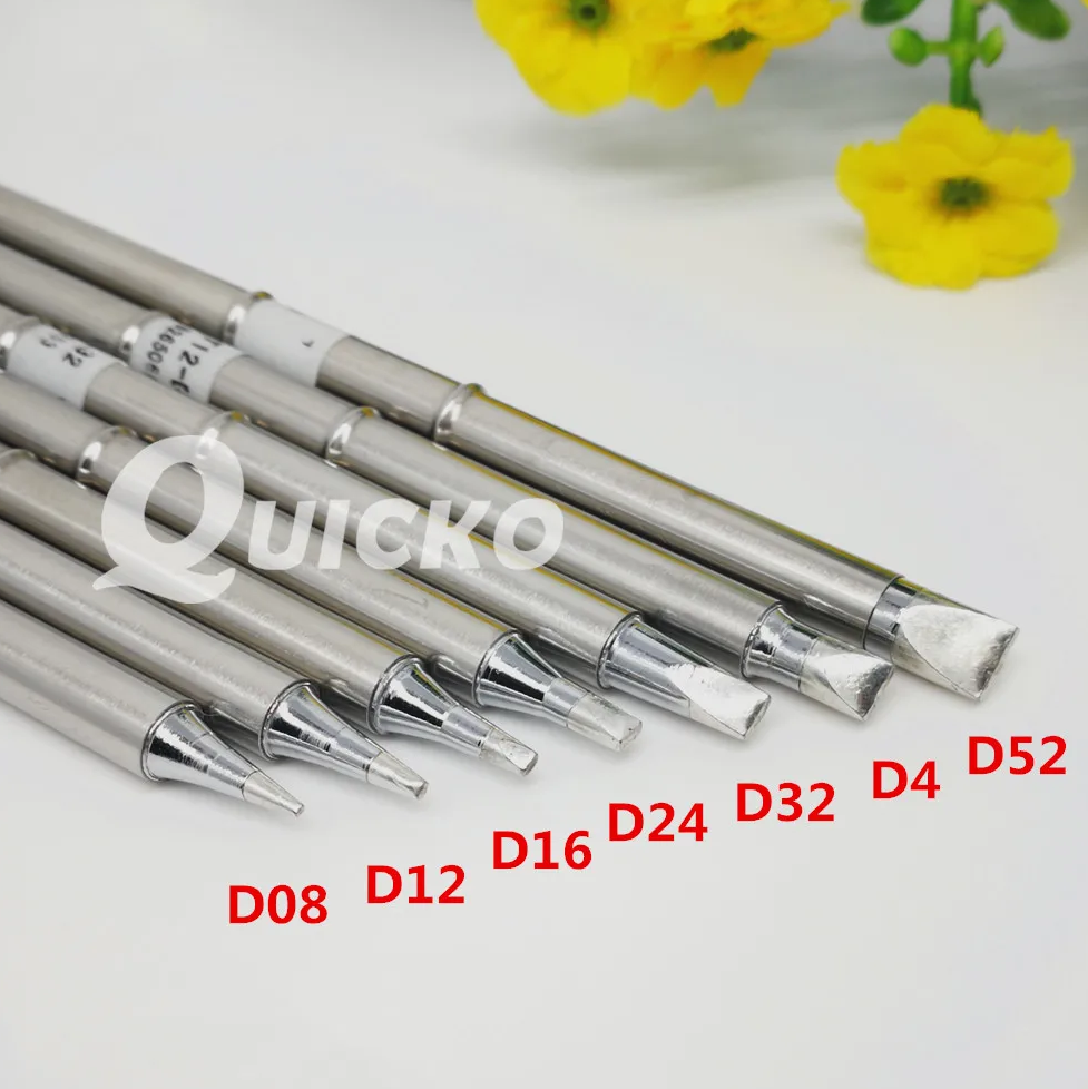

Ben olsam D08, D12, D24 alırdım. Veya D24 yerine D32 de alabilirsin. D52 almanın faydası olur mu emin değilim. O ucu bir bakır plakaya değdirirsen sendeki havya gereken ısıyı verebilir mi bilmiyorum.
Al sana istemediğin kadar keski ucu :D Başka yerde T12-Dxx diye aratabilirsin. Burada xx yerine istediğin ölçüyü koyacaksın.
29284 eklentisine bak

O balta uç zaten. Balta da olur senin için ama o keskin kenar ne kadar dayanıklı olur bilmiyorum, tecrübem yok.
Çin çakması T12 bu fiyata geldilyse, orijinal Hakko T12 artık alınacak gibi değildir :temkinli1:
Aslında D24 iyi bir orta karar uç. 2.4 mm genişliği var. İlk başta onu alırsın, sonradan çok küçük komponentlerle çalışırken bulursan kendini daha küçüklerini getirtirsin Çin'den.
