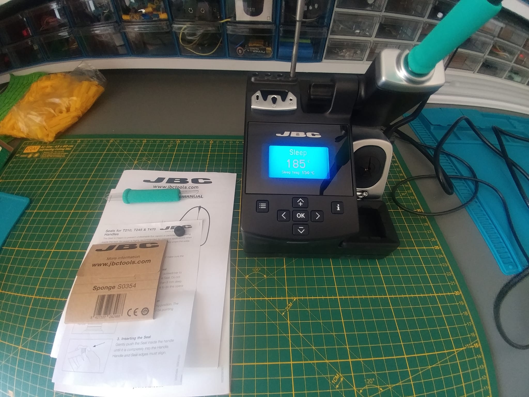

JBC CD-2BQF Havyam iki ucu ile elime ulaştı :dans1:
Uyku modu sıcaklığını 90 C° ye, Hibernate yi 10 Dk. ya ayarladım.

JBC CD-2BQF​
JBC CD-2SQF​
Bu iki istasyonun gücü aynı diyorlar, kafam çok karıştı, bilinen yabancı sitelerde, ve bu forumda inceleme yapan @Sercan isimli üye S modeli için 40W, B modeli içinde 130W yazmıştı aldığı ürünün incelemesinde, internet sitelerinde de S modeli için de 40Watt yazmışlar.
foruma da sordum B modeli daha güçlü dediler, doğal olarak kendimi buna göre şartlandırdım, ee biraz da titiz adamım.
Lafın özü
İstasyonun arkasında CD-2SQF ya da CD-2BQF yazsa da değişen birşey yokmuş. Her iki istasyon da aynı kapasitedeymiş.
T245 uç takınca İstasyon 130Watt, T210 uç takınca istasyon 40Watt oluyormuş.
Kafam karıştı.
Bunları neden yazıyorum, CD-2BQF - 130Watt siparişi vermiştim, bana gelenin arkasındaki etikette CD-2SQF yazıyordu ve bir yanlışlık var diye TDS ile ister istemez fazladan diyalog içindeyiz.
TDS iyi niyetiyle yardımcı oluyor ama kendimi şartlandırdım ya ne deseler bende tık yok, ürün 2 kere git gel kargo ücretine yedek uç alacağım neredeyse, aynı şekilde TDS de öyle, kargolara çalıştık ve çalışmaya da devam ediyoruz.
