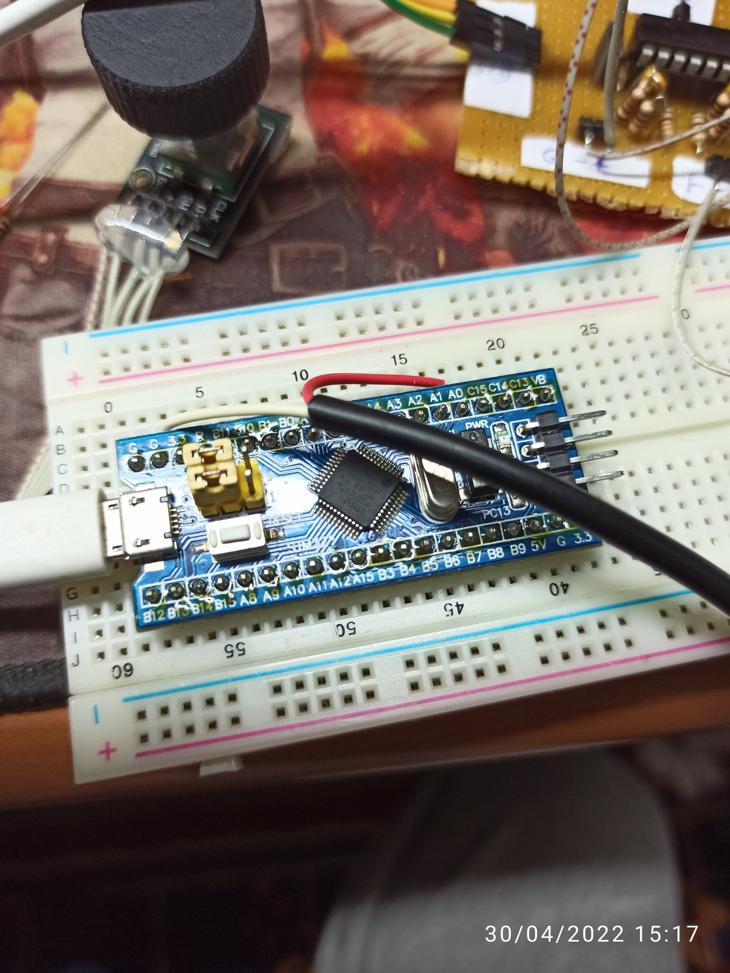

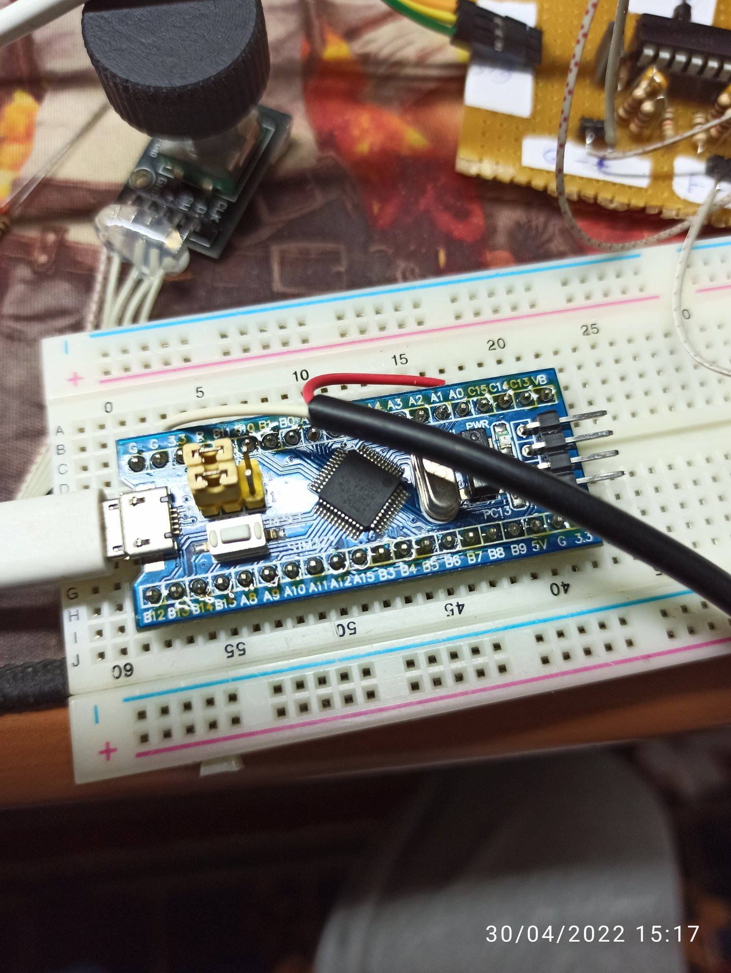

Hscope 102
Link de android destekli stm32 li bir osiloskop var yakın zaman da yapmayı düşünüyorum
Burda da bir opamplı prob giriş devresi var 102 modeli USB otg den çalışıyor 101 olan da hc05 Bluetooth desteği var ama tek kanal kullanılıyor
Android arayüzü bu şekil de aynı zaman da owon ve istrustar desteği de var ama lisans ücreti istiyor 120tl civarı
Hscope102 yi yaptığınız zaman ücretsiz şekilde tek kanal açık geliyor ekranda ki ücreti öderseniz çift kanal çalışıyormuş denemedim daha...

Yok abi bu direk instrustar yazılımı gibi tek fark android de çalışıyor yazılım yine otgden USB ile bağlıyorsun osiloskobu
Yanlış bir yöntem biliyorum ama jeneratör çıkışını direk stmye girdim görselde ki sinyalleri bu şekilde aldım
