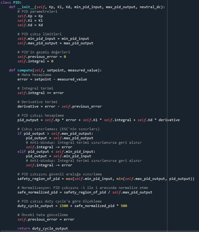

Hocam kodun PID ile ilgili olan kısmı yazdım fakat donanımla alakalı olan kısım arkadaşımda. İlk defa PID'yi entegre etmeye çalıştığım için bu kadar zorlanıyorum. Sizce kodumda bir problem var mı veya eklemem gereken bir şey yoksa bu şekilde dümdüz sisteme entegre edebilir miyim?

Bu rutini timer interrupta bagladiysan sorun yok.
Sadece turev islemi sorun olusturabilir. Sensor cozunurlugun yuksek degilse
Count++;
if (Count >15) { Count=0; turev=Hata - EskiHata; EskiHata=Hata;}
gibi duzenleme gerekebilir.
Ya da sensor asiri gurultu iceriyorsa
a, 0.01...0.1 araliginda kucuk bir katsayi olmak uzere
d/dt x(t)=α×(x(t)−x(t−Δt))+(1−α)×d/dt x(t−Δt)
benzeri sahte turev alman gerekebilir.
s ile carparak turev almak yerine asagidaki islemi yapacaksin.
[math]\frac{s}{1+as}[/math]
Bağladım hocam. Dediğiniz gibi sensörün çıkışına da alçak geçiren filtre ekledim. Sanırım oldu, salı günü proje üstünde direk deneyini yapacağım. Sonuçları salı günü paylaşırım.
Hocam PID çalışıyor, yalnızca ESC power supply'dan beslediği için motorlar kesime gidiyor, power supply yeterince besleyemiyor. Onun yerine li ion pil kullanıldığında sorun çözülmüş olacak. Yardımlarınız için teşekkür ederim.
