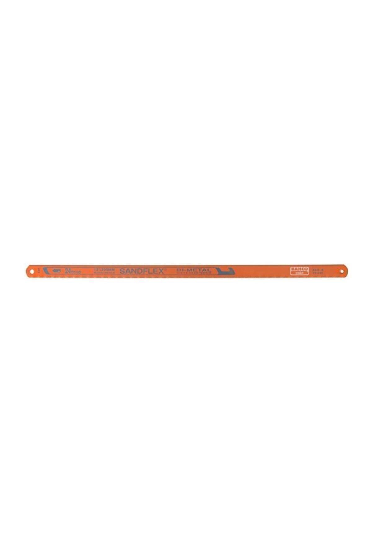

FR-4 bimetal testereyi de köreltir. FR-4 için tek uzun ömürlü çözüm karbür testere.

Bu tip değil , ayrıca disk de olsa bimetal de olsa yüksek devir uygun değil.
HSS leri yüksek devirde (4000) çalıştıracaksanız bolca su ve ya hava lazım.
El testeresi ağzından söz ediyoruz.
bir örnek sadece..
Şerit testerede Lenox , bulabilirseniz çok iyidir.
Detaylarından belli olmuyor, ama karbür diş varsa ucunda evet sorunsuz keser. Ama HSS ise çok kısa zamanda köreliyor onlar. HSS matkap ile tek bir FR-4 PCB nin delmesini dahi bitiremiyorsun.
Hayır tamamı hss .

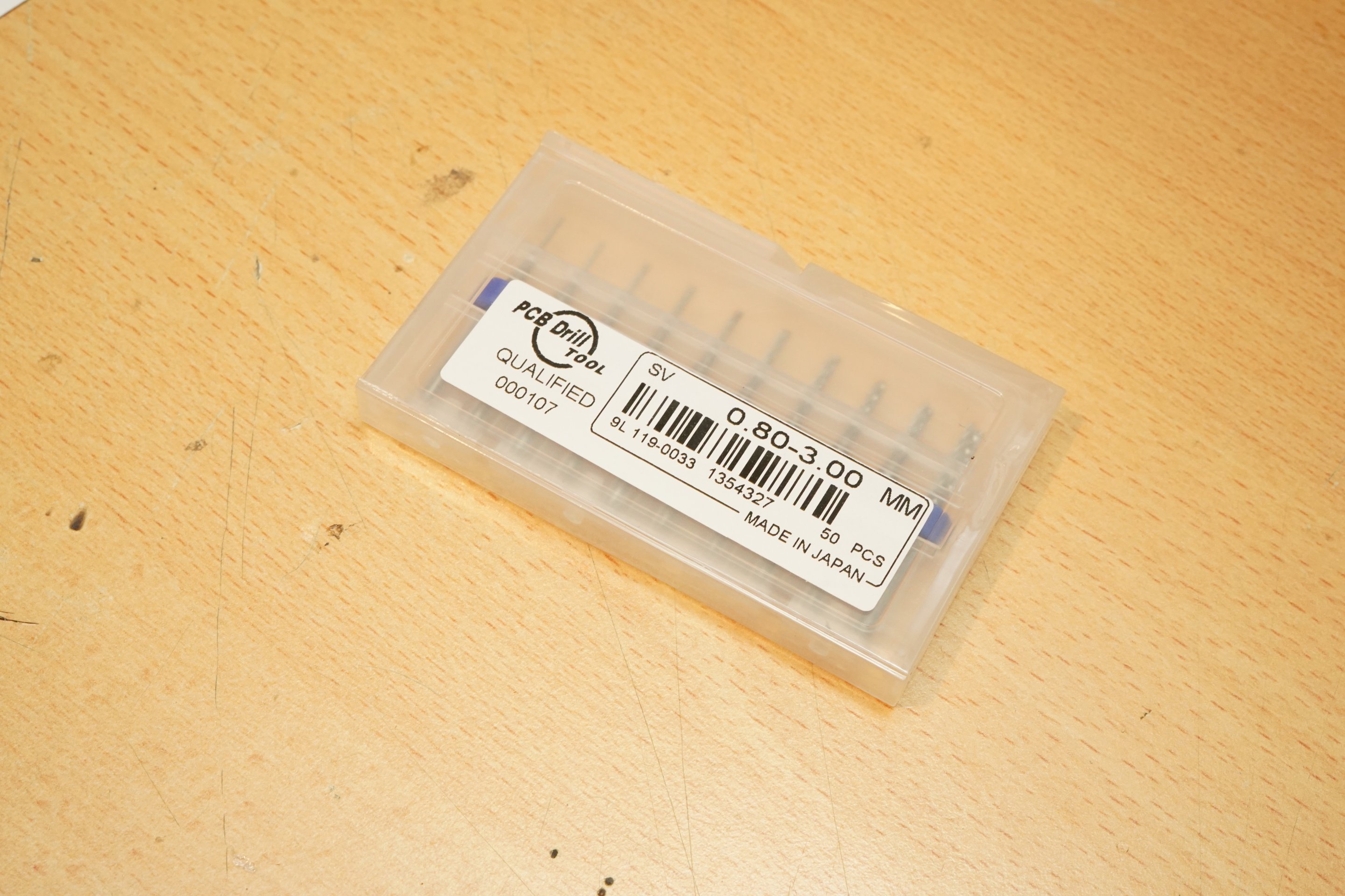

A4 pcb bol delikli 10 tane bile delebilirsin kaliteli matkap ucu kullanıyorsan.
1mm gibi çaplarda uç bilemesi zordur titiz çalışılmış yani marka ister , 1mm de bile 2000 devirleri geçmiyorum.
Aliex gibi yerlerden 10 tanesi üç kuruşlar olmaz tabii.

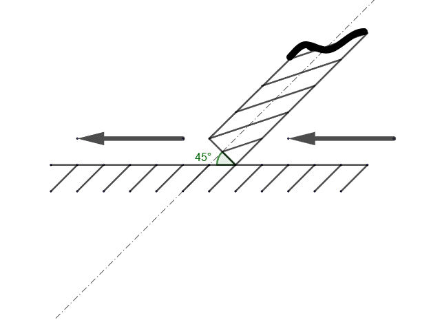

Kalem böyle eğimli ilerletilirse esneme az olur kalemde.
Bakiri kazirken ucu bu sekilde acili tutar fakat ilerleme yonunu senin cizimdeki gibi degil de tam 90 derece yonde (ekrandan bize dogru) oldugunda cok guzel kazima islemi yapiliyor. Fakat kazima yonu degistikce ucun da donmesi gerekiyor.
Bu mantikta 0.1mm genisliginde kazima icin 1mm capli uc bile kullanilabiliyor.

Teknik problemler doğru modellenebilirse çözülebilir.
Yukarıdaki resimdeki iddianın doğru olabilmesi , silindir tabanında da kesici ağız olması şartına tam bağlıdır.
Olsa bile verimsiz olur ve kıracak kuvvetleri destekler bir pozisyondur ( hedeflenen çap 0.8 - 1 mm )( çap olsa neyse birde kırılsın diyemidir nedir yan taraflarını oyuk yapıyorlar ).
Eğik düzlem problemlerini kuvvet bileşenlerini hatırlayın.
Yüzeye tam dik kalemde , alında (silindir tabanında ) ağız olup olmaması hiç şeyi değiştirmez.
Uygulamalarda kalemlerin tabanında da kesici ağız oluşturulur çünkü ilk yaklaşımda parçayla temas ve etkileşim o yüzde.
O yüzden helisel yaklaşma iyidir talaş kolay atılır .
parçayla kalemin ilk karşılaşması ve işin devamında yüzey temasları hep teğet ve kırma kuvveti bileşeni yok.
Kalemi kıracak tek kuvvet ilerleme yönündeki engel yani yan yüzeydeki kesici ağız keskinliği ve formu.

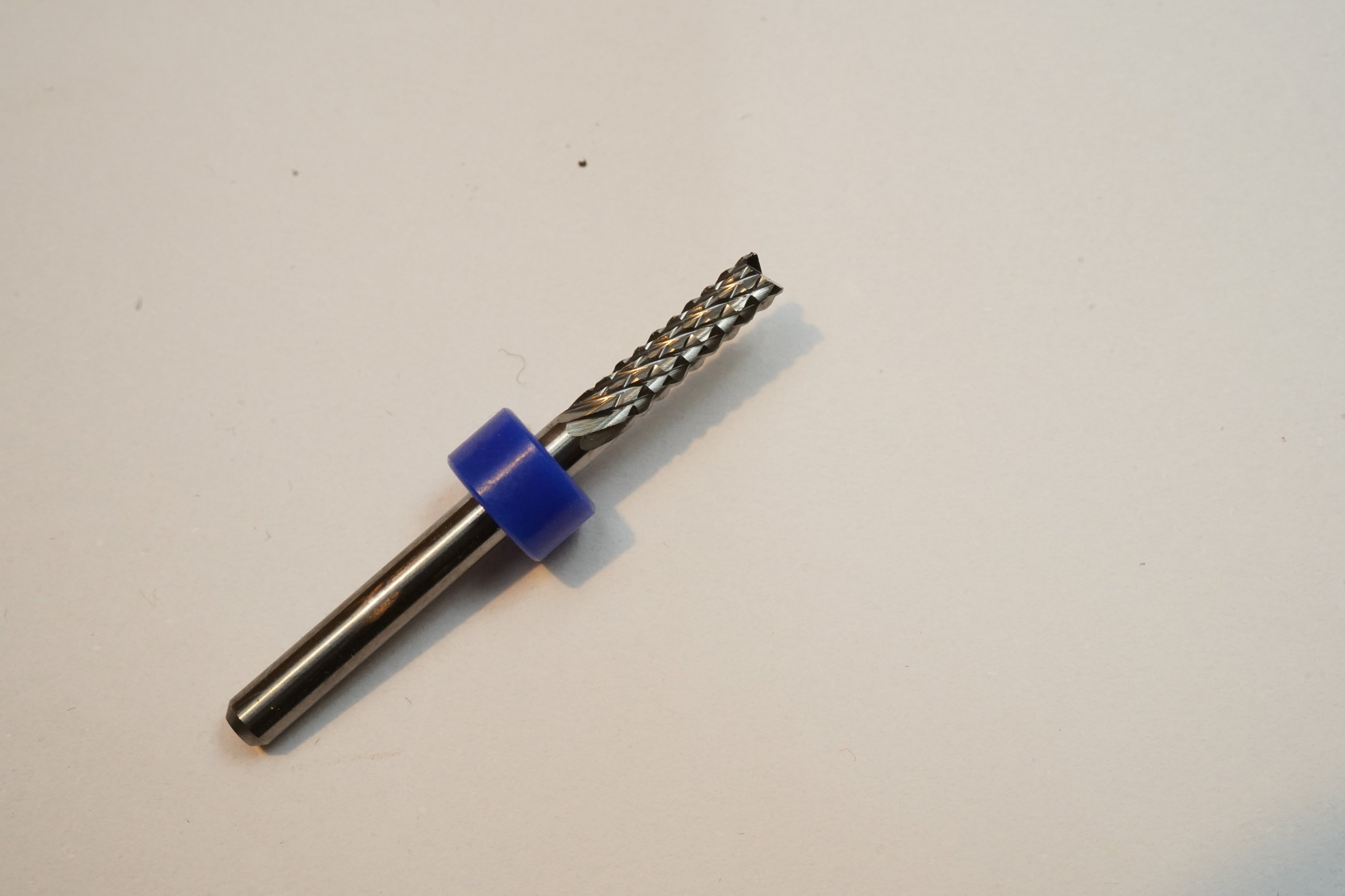

Aslında kullanılacak boyu kısa olmasa (1-1.2 mm) karbür punta matkabı ideal çözüm olurdu.
Kafaya takacak olursak punta kaleminin ucunu sapa doğru derinleştirebiliriz ve ideal kesiciyi yapmış oluruz.

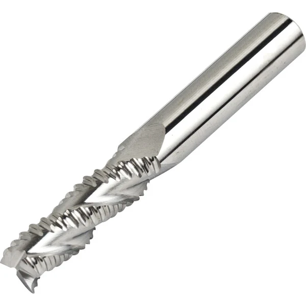

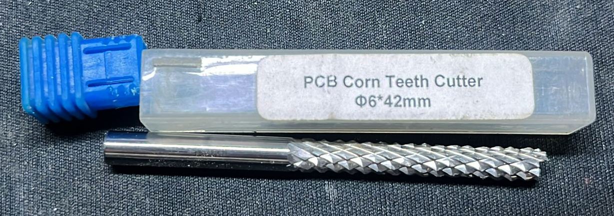

3mm tek ağızlı kaplamalı parmak freze ile işin tamamına dalıp tek seferde halledebilirsiniz. Ben genelde 10k rpm ile 1.6mm dalıyorum 400F ile yürüyorum. Tek ağızlı bulamazsanız iki ağızlıda olur ama 3 veya 4 ağızlı almayın. FR4 tozuna gelince solunmaması gerekiyor ama solunsada silikozis yapmaz. Siz yine de ABEK A1P3 maske takın mümkünse tam yüz olsun.

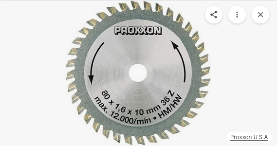

@taydin Hocam bu karbür testereyi diyelim aldık makineye taktık. Ben bununla fr4 pcb dışında uygun et kalınlıklarında alüminyum, mdf, kontraplak vs. kessem karbür testereye yazık etmiş olur muyum yoksa bu testere tamamı için ortak kullanıma uygun mudur?

Bu kesici aluminyum için kesinlikle uygun olmaz. Hemen aluminyum talaşları tarafından tıkanır ve kırılır. Aluminyum işlemek için ya az sayıda dişi olan bıçak kullanacaksın, yada talaşı çok etkili bir şekilde uzaklaştıracaksın (mesela çok yüksek tazyikli bor yağı ile)
.. bu karbür testereyi diyelim aldık makineye taktık. Ben bununla fr4 pcb dışında uygun et kalınlıklarında alüminyum, mdf, kontraplak vs. kessem karbür testereye yazık etmiş olur muyum yoksa bu testere tamamı için ortak kullanıma uygun mudur?
Kullanırsın.
Alüminyum çubuk-profil gibi şeyler kesenlerin hepsi karbür daire testere kullanıyorlar.
Ağaç kesersin , sağlam tutabiliyorsan demir kesersin ( yüksek alaşımlı ve sertleştirmiş çelikler hariç).
Ağaç cinsine göre ve ısıyı dağıtamadığı için uzun işlemlerde kalın kerestelerde yanma-kararma gibi olabilir özellikle ağızları körelmiş ise , onun haricinde kesersin.
