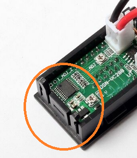

İlk fusion 360 çizimim.
4 digit display için kasa çizdim ve bastım. Kenarlardan 1'er mm eksik çizmişim. Kasaya sığmadı display :katil2:
Birde iç tarafa 1mm kenar çizmeyi beceremedim bir türlü. Buradaki amacım displayi arkadan kasaya taktığımda önden çıkmaması için bir engel oluşturmaktı. Ama beceremedim. Çalışmalarım devam ediyor :)
Gökhan belki aşağıdaki resimde ,daire içine aldığım, tırnak sistemi gibi birşeyde olabilir.
Yada kablo konnektörü nasıl kilitleniyorsa benzer bir mekanizmada olabilir belki.
Hatta belki displayin önüne plexiglass bir malzeme falan gelecekse onun içinde bir ray yeri eklenebilirdi

Şimdilik şöyle yapmayı becerdim gibi :)
