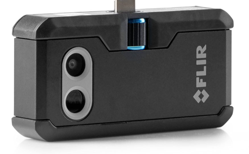

Evet bende Flir One Pro (type-c) var. Birbirine yakın iki kamerası olduğu için overlay fena çalışmıyor (yine de kayma oluyor). Bunda daha zor olacaktır tutturması.
Sizin üründe ise çözünürlük daha yüksek.

29534 eklentisine bak
aslında bu işin çözümü görüntüyü prizmadan geçirerek ikiye bölmek ve iki kameraya göndermek. fakat hem IR hem de görsel bandda çalışacak prizma yapmak sanırım pahalıdır.
