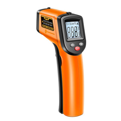

BENETECH Lazerli Infrared Temassız Isı Ölçer - Termometre. Lazer pointer ile uzaktan objelerin sıcaklığını ölçün. Kullanım alanları:Sıcak, tehlikeli ya da ulaşması zor yerlerdeki yüzey sıcaklıkları ölçümü Depolama sıcaklığı: -20 + 60 0C (-4 + 140 0F) Çözünürlük:0,1 0C ya da 0,1 0F Tekrar edilebilirlik: %1 ya da 1 0C Ortalama pil ömrü: Lazersiz 22 saat, Lazer ile 12 saat Spektral reaksiyon: 8-14 um Güç: 9V pil Reaksiyon süresi: 500 milisaniye, %95 Doğruluk: -50 +0 0C (-58 +32 0F): +/- 3 0C (+/- 5 0F) 0 + 380 0C (32 716 0F): +/- 1,5 0C (+/- 2,7 0F) ya da +/- %1,5 Çalışma nemi: 10-95% RH yoğuşmasız. 30 0C (86 0F)’a kadar Sıcaklık ölçme aralığı: -50 +450 0C (-58 +842 0F) Uzaklık / nokta alanı oranı: ‘12:01 Yayma oranı: 0,95 Ön tanımlı Çalışma sıcaklığı: 0 – 40 0C (32 - 104 0F) Boyutlar: 153x101x43 mm Ağırlık: 127 gr.

Madem oem ben bunu alırım %50 daha ucuz. Marka da yabancı değil. :)
Benimki bundan galiba. En ucuzunu almıştım. Vücut sıcaklığını ölçemiyor. Hassasiyet konusunda iyi değil sanırım. Ben transistör kaç derece ısındı stabilmi vs testlerinde kullanıyorum. Bana yetiyor.

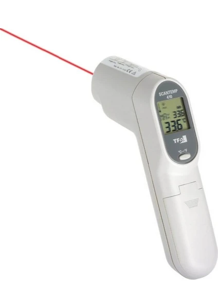

TFA termometreyi parlak yüzeyde hiç kullanmadım. Genel olarak fırınlama sırasında PCB sıcaklık takibi için kullandım.
Aynı nesneye Unit 712 termal kamera ile baktığımda 2~3°C fark oluyor. Emissity değerini değiştirecek menü yok. Sadece Celsius-> Fahrenayt seçenekleri var
