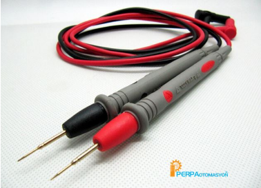

Fiyatı gayet iyi duruyor. Hazır problar alınabileceği gibi aşağıdaki konuya göz atmani tavsiye ederim. Buna her türlü uç bağlayabiliyorum.
Sadece ölçü aleti değil aynı zamanda kendi yapacağın güç kaynağı ya da hazır cihazlar için de kullabilirsin.
Aşağıda ekonomik bir ince prob var. Ama kalitesi nedir bilemeyeceğim, kendim kullanmadım.

ince Uç kısmı çabuk yamulur hatta kırılır, fazla bastırmadan kullanmak gerekiyor.

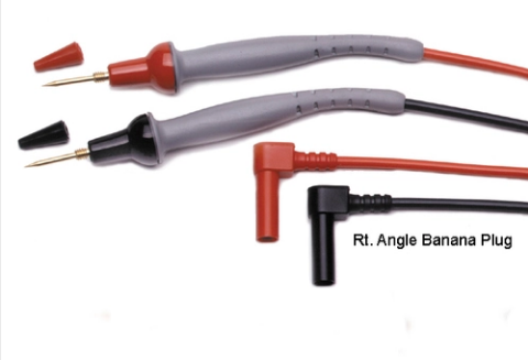

Prob alınacaksa; resimdeki tercih edilebilir.

Altın kaplama uç diyor. Fena durmuyor, ama bu fiyatın biraz daha üstüne son derece kaliteli ve gene altın kaplamalı Probe Master alınabilir. Bunlardan bende var. Elimdeki diğer problar direnç ölçümünde çok değişken 0.1 - 0.3 Ω dirence sahip iken, bunda istikrarlı olarak 0.08 Ω direnç ölçüyorum. Bunun da anlamı şu: Bu problar gerçekten altın kaplama.

Sizdeki problar kesinlikle daha kalite
Kalite prob elbette kullanılmalı , ancak iyi kalitelerin de uçuk fiyatı var.
Multimetre ile hassas ölçümlerde REL (relative) tuşu kullanılırsa, prob daki direnç kaybını önler.
