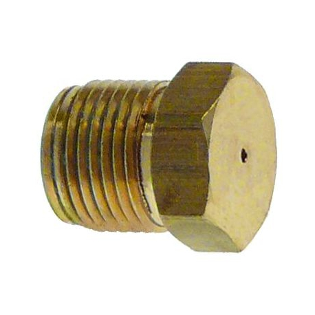

ben biraz geç kaldım, sanırım bitmiş de yinede söyleyeyim. bu gaz nozulları var m12 olanları da mevcut. iç delikleri 0.9mm den başlıyor. Ama sadece uç kısımları konik değil. yinede düşünüle bilir :)
Ekstra birde Manşon da kullanıla bilir, eğer M6 nozzle bulabildiysen m6 yı m12 yapan manşonla da bu iş halledile bilir.

Evet, onları gördüm hocam. detaylı fotoğraftan kastım teknik çizimdi :) 6 gen bölümün ölçüsü önemli mi ? dişlerin dış kısmı M12 iç kısmı ise M10 ters düz oalyı yok sanırım. Tahminime göre bu M12 kısım bir flanşa monte ediliyor. M10 kısıma da hava rekoru monte ediliyor. Mekanikte çok bilgim yok. o yüzden.
Mekanikte aslında benim de çok bilgim yok. M12 yerine saat yönünde çevrilerek oturtuluyor. Pnömatik te Nozzula saat yönünde çevrilerek oturtuluyor. 6 Gen bölümün ölçüsü önemli değil. M12 kısım yukarıdaki resimlerde görülen altın rengi tabancanın ucuna monte ediliyor. Ölçülerini yazar veririm. Fiyat almak ilerisi için iyi olabilir ama bizim yurt dışından gelecek konteyner var. Burada bulamayınca onun içine 5 tane ilave etmişler.
5 tane ilave edilmiş ise onları kullanırsın. deforme olması da uzun sürer. Eğer daha fazlaya ihtiyacın varsa konuşayım. Yoksa hiç masrafa gerek yok bence karar senin ustam.
İleride bir gün ihtiyaç olursa yazarım. Şimdilik acil ihtiyaç kalmadı. Teşekkür ederşm.
