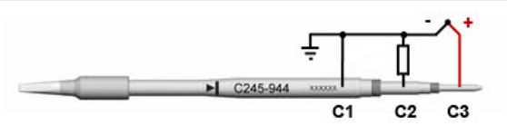

EEVBlog'da şöyle bir resim paylaşılmış. Aslında bizim forumda da daha önce bununla ilgili, birkaç tane konu olması lazım.

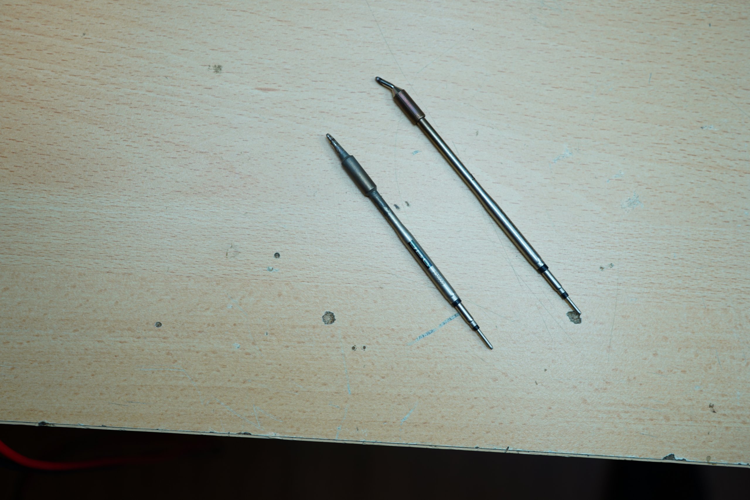

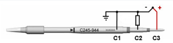

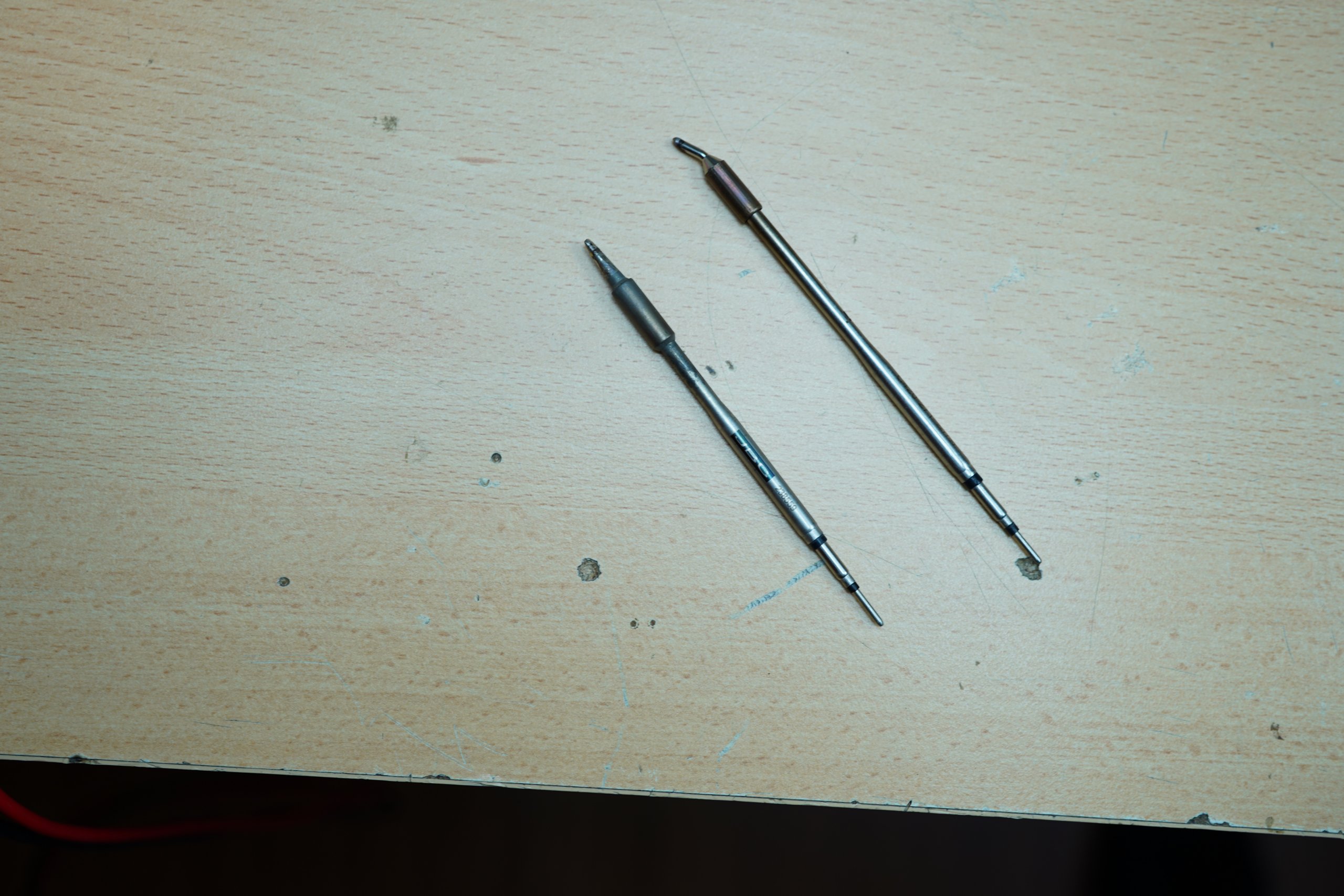

Uçların arka tarafının yapısı tamamen aynı. C245 ile C420 nin direnç değerlerini ölçtüm. C245 in rezistansı 3.2 Ω gibi, C420 de 2.4 Ω gibi. Herhalde cımbızın ucu daha fazla güç çekiyor.
