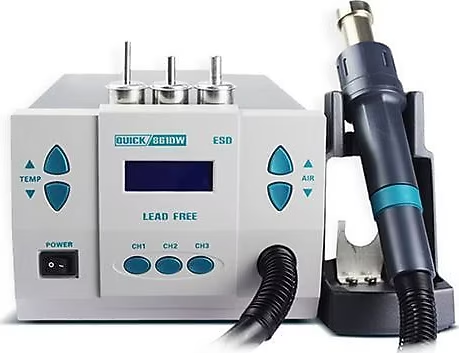

Atölyemde elektronik tamiratı ve çeşitli projeler yapıyorum. LED TV besleme kartları, ana kartlar ve bazen de SMD devre elemanlarının bulunduğu kartlarla uğraşıyorum. Hava sıcaklığı ve akışı daha düzenli olduğu için diyaframlı bir sıcak hava üflemeli ve içinde havya istasyonu olan bir ürün almayı düşünüyorum. Bazı ürünlerin marka ve modellerini aşağıda sıraladım; tecrübelerinize dayanarak bu modellerden birini veya bütçemi (maksimum 6.000 TL) aşmayacak başka ürünleri önerebilir misiniz?
İstasyonların kronik bir sorunu var mı? Çabuk arıza yapıyorlar mı? Arıza durumunda yedek parça temini kolay mı? Yedek uç bulmak zor veya pahalı mı? Bu kriterleri göz önünde bulundurarak bir istasyon almak istiyorum.
  1. Sunline 852D+ Diyafram

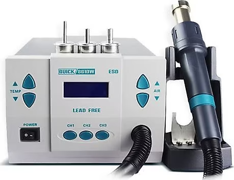

Quick 861DW ürünün bir süredir kullanıyorum. Bu forumdan arkadaşların tavsiyeleri ile almıştım. Gayet memnunum. Sıcaklık ve üfleme ayarları ve tutma sapı açısından gayet beğendiğim bir ürün. Ürünle birlikte birden fazla uç da geliyor.

48247 eklentisine bak
Merhaba, havya özelliği de olsun istiyorum bu üründe sadece sıcak hava var.
Özelliklerine göre fena sayılmaz, forum üyelerinin de yorumunu almakta fayda var.
Kullandığım bir ürün değil specleri iyi görünüyor ve F/P gibi durmakta.
Bu ürünü beğendim fakat sıcak hava üfleme kısmı diyaframlı değil. Aslında diyaframlı olması benim için daha iyi olur
