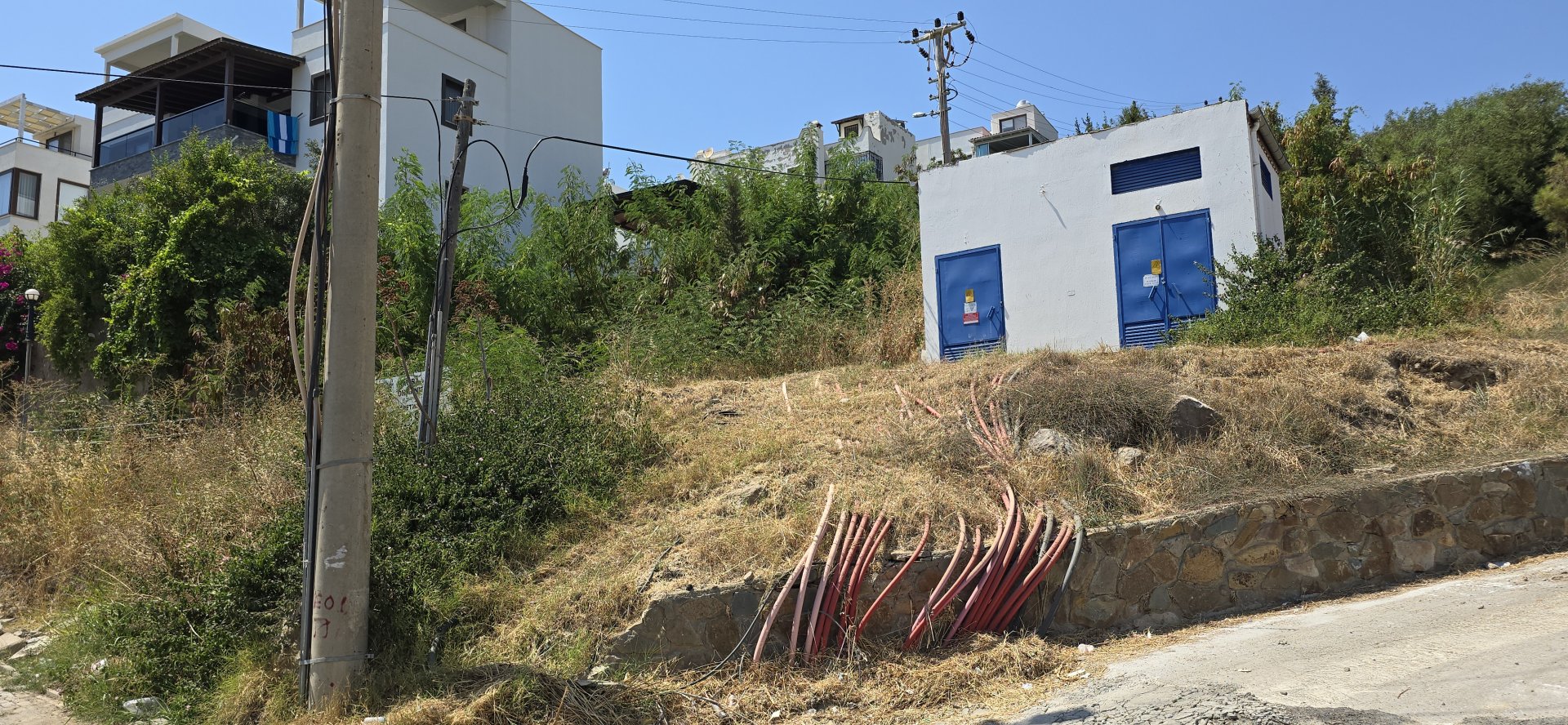

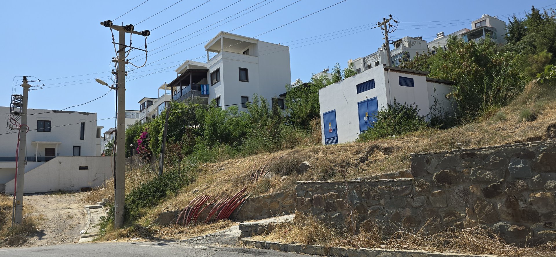

Burası Muğla da bir yer. Organik elektrik işine bşlanmış. Bilimkurgu gibi birşey.
