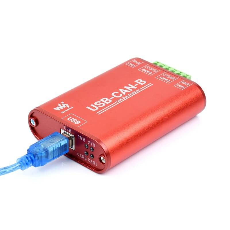

Benim arabanın hem motor hem de SRS lambaları 15 senedir yanık. Kaç kere servise götürdüm, bir sorun bulamadılar ve sadece lambayı söndürdüler. Ben de en azından servise gitmekten kurtulmak için SAMM daki adaptörünü alsam mı acaba? Peak Can yazılımı ile uyumlu mudur? Esasında Peak'in kendi adaptörü de 188 Avro olarak liste fiyatı var, SAMM dakinin fiyatından çok da farklı değil. Orijinal Peak USB yi kim ithal ediyor? Nereden alabilirim?

bu generic can adaptörleri ile otomotivle uğraşmak zor. onlar daha çok hacking için.
elm327 diye satılan bluetooth obd2 adaptörleri var ve çok ucuz 200-300tl civarı. bunun hondaya uygun modelini bulursan iş görecektir. ama asıl önemli kısım yazılım. honda tarafını bilmiyorum ama peugeot citroen tarafında mesela fap isimli bir yazılımla yapılıyor hondada da benzer bişey mutlaka vardır. ben eski aracın bir türlü bulunmayan krank sensörü hatasını bu aletle bulmuştum.
bir de servis cihazlarının klonları var asıl işi yapan ve orjinal servis yazılımlarıyla gelen cihazlar bunlar. aslında alınması gereken bu ama bu cihazlarda da bir hata yaparsan mesela enjektör kodlamasını bozdun alet yürümeyebilir. ve bu cihazlar baya pahalı.

Hocam mesajı yeni gördüm, bunlar birer fiziksel arayüz aslında. Gelen değerleri görürsün ama neyin ne olduğunu bilemedikten sonra çözüm olmaz.
0x00002443 adresinden 10 20 55 FF 33 AA FE 45
Böyle bir mesaj okuyacaksın. Firma bu mesaj içeriğinin ne olduğunu açmıyor gizli bilgidir. Zaten @czorgormez de bundan bahsediyordu. O yüzden tam olarak senin işini bu çözmeyebilir.

Demek bazi firmalarin bu arac beyni okuyo diye sattiklari, guncellemeleri olan , bir den cok araca bakan cihazlar onun icin yuksek fiyatli. Yani peak CAN i al programlari yerlestir sende ayni isi yapabil mi?
Bildigim kadariyla buyuk paralar dönüyor bu iste. Dbc dosyasi diye bir dosya var. Ele geçiren olursa sirket iclerinden bunlari bir daha calismasina gerek kalmaz :D

Eğer arabaları tanıyıp parameter dökümü yapmıyor, parametre değişimine de izin vermiyorsa o zaman benim için bu Peak USB ve yazılımının hiçbir anlamı yok. Osiloskopta var zatan CAN, CAN-FD ve diğer CAN ile ilgili protokol çözümleme.
