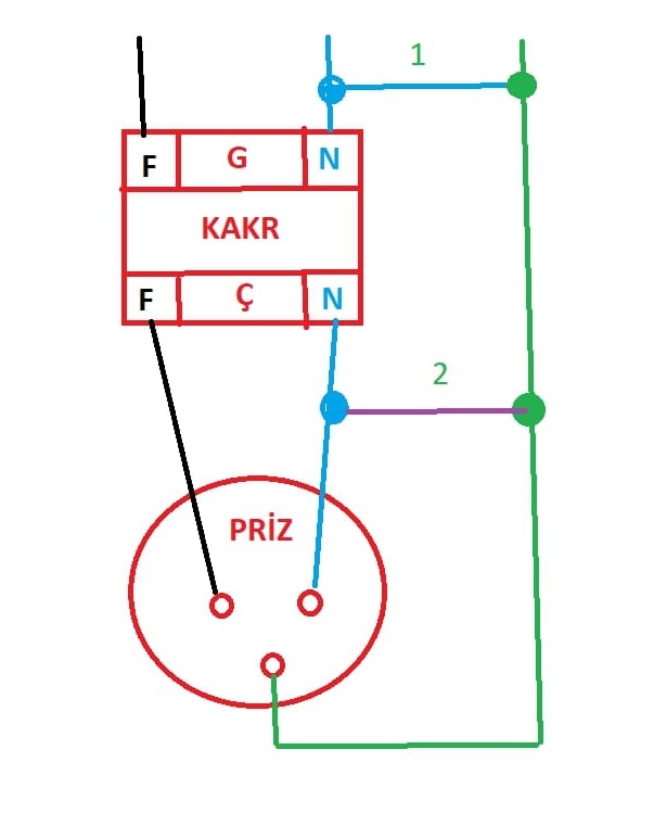

nötr toprak birbirine temas ettiğinde role ne sebeble kabiliyetini yitirdiğinin teknik bir açıklaması varmı ben internet üzerinden bir bilgi bulamadım
aşağıdaki çizimde 1 nolu şönt bahsi geçen -KAKR öncesi- ''nötr-toprak'' kablolarının birleştirilmesini gösterirken, 2 nolu şönt de -KAKR sonrası- ''nötr-toprak'' izolasyon hatasını simule etmektedir.
böyle bi senaryoda KAKR'nin faz kutbunda ölçülen akım, yine KAKR'nin nötr kutbu by pass edildiği için dönüş akımındaki fark bobin tarafından algılanamayacak ve açma gerçekleşmeyecektir.
32481 eklentisine bak
öğrenmek istediğim bu fark neden algılanamıyor. role içindeki diferansiyel bobin tek olarak ölçüm yaptığımda nötr toprak kısa devre değilken sıfır çıkış veriyor. nötr toprak kısa devre ettiğimde bobin uçlarından voltaj çıkışı alıyorum. role içindeki sinyal karşılaştırma iki durumda da olması gerektiği gibi davranıyor. elimdeki rolenin elektronik kısmı arızalı olduğu için daha fazla inceleme yapamadım. bobin kısmı istediğimiz ölçümleri yapabildiğine göre geriye elektronik devre tasarımının incelenmesi gerekiyor.
çok basite indirgeyerek şöyle anlatayım; KAKR'nin faz kutbunda bir giriş tartısı, nötr kutbunda da bir çıkış tartısı olduğunu varsayalım. böyle bi devrede faz akımı giriş kısmında tartılıcak fakat nötr kutbu şöntlendiği için çıkış tartısı iş görmeyecektir. bunu bir fazlı sayaçların mühürlü kısmındaki ''faz giriş-çıkış''ının şöntlenmesi gibi düşünebilirsiniz. böyle bi durumda sayacın iç yapısındaki akım trafosunun ölçüm yapamayacağını takdir edersiniz. ayrıca nası bi şeyden bahsettiğinizi bilmiyorum ama elektronik tip KAKR'lerin üretim ve kullanımı yasaklanmıştır.
role iki kollu terazi gibi düşünürsek bir kefede 1 kilo diğer kefede de 1 kilo yükler eşitse dengede. bu durumu role içindeki nüve ve üzerindeki ölçüm sargısının ucunda görebiliyorum.
toprak ve nötr birleştirdiğimde aynı ölçüm sargısı üzerinde voltaj üretilmeye başlıyor. kefelerden birinin yükünü azalmış oluyoruz ve bunun etkisini bobin uçlarında görebiliyorum. bu zamana kadar role içini merak edip açmamıştım. açtığım role çektirme bobinini tristör üzerinden enerjilendiriyor basit bir devre . sayaçlardaki durum farklı sayaçlarda akım trafosu tek yön ama rolelerde çift yönlü akım trafosu gibi düşünürsek iki akım trafosu birbirinin ölçümlerini eğer akımlar eşitse sıfırlayıp yok edecek şekiilde bağlı biz bobnin birini şöntlersek diğer akım trafosu ile aralarında fark oluşur yaptığım ölçümlerde bu farkın oluştuğunu da görüyorum zaten. elektronik tip role nasıl bende bilmiyorum tristörlü haricinde başka tip varmı onuda bilmiyorum il çıkan rolelerde acaba tristörlü devre varmı ona bakmak lazım.
çizimimde 2 nolu şönt ile KAKR'nin nötr kutbunun by pass edildiğini ve akımın kaçabileceği yani ölçüm alanı dışına çıkabileceği bi yer kalmadığını onaylarsanız bi link vereceğim?
sayaçlardaki akım trafosu skaler büyüklük ölçerken KAKR'lerdeki toroidal akım trafosu vektörel büyüklük ölçmektedir. bu bağlamda alttaki videonun konuyu kavramaya yardımcı olacağını tahmin ediyorum.
öğrenmek istediğim konu ile alakalı değil video. durum tespitinde bulunuyor videodaki kişi ben bu durumun teknik sebebini öğrenmek istiyorum.
çizimimdeki 2 nolu şönt bi arıza durumudur. böyle bi arızanın olmayacağını varsayarsak KAKR işlevini görür. akımın tamamının ya da bi kısmının ölçüm alanı dışına çıkması için toprağa ulaşması gerekir. çizimdeki senaryoda akımın firar edebileci bi alan kalmadığından 1 ve 2. tartlılarda vektorel toplam sıfır olacaktır ve hiç bi şartta açma gerçekleşmeyecektir.
evet vektörel toplam sıfırsa açma yapmaz .role içinde bulunan iki adet akım sargısı ve bir adet ölçüm sargısı bulunuyor. iki akım sargısından eşit akım geçtiğinde ölçüm sargısında sıfır voltaj oluyor vektörel toplam sıfır ve role açma yapmıyor.
eğer nötr toprak birleşirse akım sargılarından birisi iptal olmuş oluyor ve ölçüm sargısında voltaj oluşmaya başlıyor vektörel fark oluşuyor yani bunu osiloskop ile sargı üzerinden görebiliyorum. bu bağlantı şeklinde vektörel toplan sıfır olmuyr yani.
