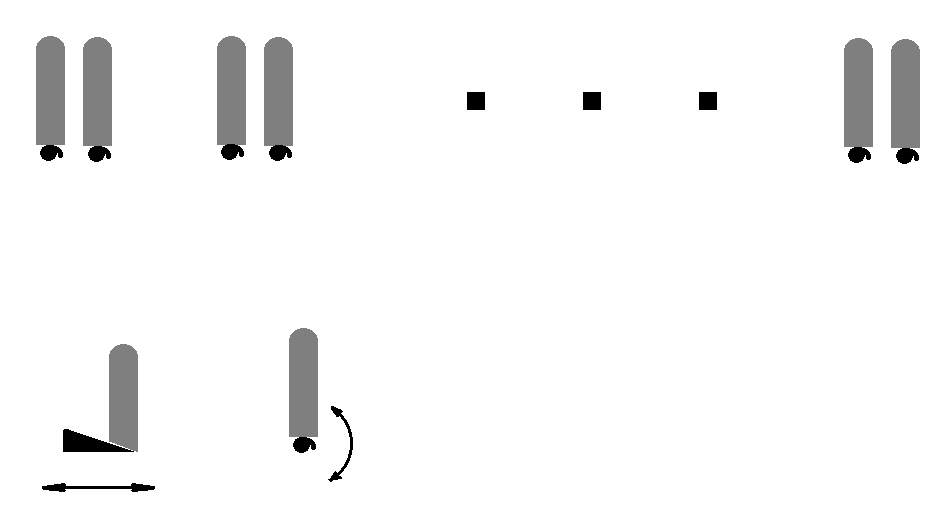

Kabartma Körler alfabesi oluşturmak için nasıl bir mekanizma kullanmalıyım?
Bir harf 2 sutun 3 satırdan oluşuyor.
6 adet 2 mm pim kullanacağım.
Bir harf ara boşlukları da 2mm yaparsam. 6mm x 10mm oluyor
Aklıma ilk gelen küçük elektromıknatıslar kullanmak.
Ama piyasada bulamıyorum.
Mümkün olduğu kadar az enerji harcamalı.
Sizin önerebileceğiniz başka yöntemler var mı?
Küçük mıknatısa gerek yok. Uzun dirsekli pin kullanırsan standart selenoid için yeterince yer elde etmiş olursun.

Korler icin monitor gorevi goren cihazlari cok ucuza mal edip satmak insanlik adina cok buyuk bir hizmet olur. Genelde bu displayler tek satirlik oluyor.
Yan yana 2 pin arada bir karakter bosluk olacak sekilde tek bir satirda diyelim 90 pin var.
Bu sekilde alt alta olmak uzere toplam 270 pin duzeni olusturdugunu varsay.. Boylece tek satirda 45 karakterlik kabartma pim dizisi elde etmis olacaksin.
Her bir pimin altinda ucgen iteleme pini yada eksantrik donen mil olacak.
tek eksende ilerleyen motorlu mil uzerinde bir kafa olacak.
Bu kafanin icinde 6 adet minik servo (RC servolardan) bu eksantrik milleri saga/sola cevirecek ya da ucgen pimleri ileri geri iteleyecek.
Kafa lineer duzenekle bir sonraki karakterin pimlerini dizecek.
Boylece en soldan en saga dogru dirrrrrrrrt karakterleri sadece 6 adet RC servo motor bir de motorize lineer duzenekle sirayla dizerek olusturmus olacaksin ve tek satirda 45 karakterlik bir display elde edeceksin.
