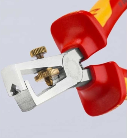

Kablo soyma
soyacağın kablo çok ince değilse eğer...
Yarın sana resmini ve markasını atarım.

Epeyce ilkel bişey bu. Ayarını kaçırırsan kabloyuda keser. Ayrıca soyma işini sen çekeleyerek yapmak zorundasın.

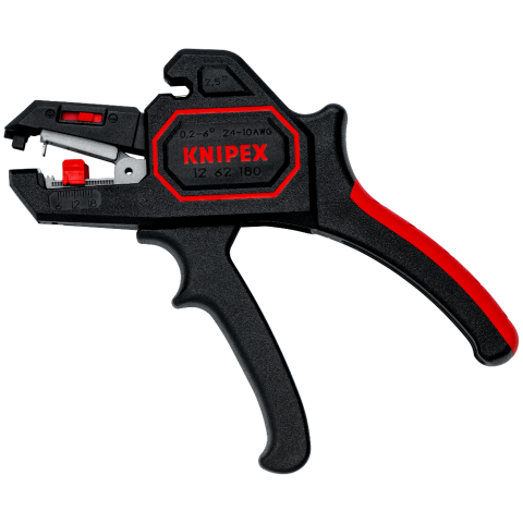

Bendeki oldukça mekanizmalı senin çekmene gerek kalmadan pense gibi sıkıyorsun iş bitiyor.

35033 eklentisine bakBendeki buna çok benzeyen bir ürün. Markası aklımda olsa bulacağım. Sadece soyulacak uzunluğu ayarlamanız yeterli.
0.2mm den 6mm ye kadar ayar gerekmeden soyabiliyor.
iste ayni mantikla calisiyorlar, bunun ucuzlari cabuk bozulur, onun icin ilk tavsiye ettigimi yine tavsiye ederim, dandigi bile zor bozulur. prensip guzel cunku
