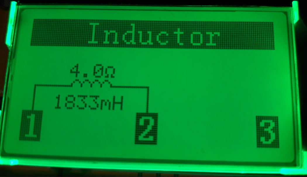

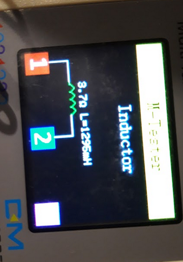

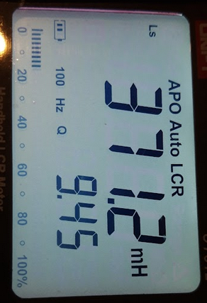

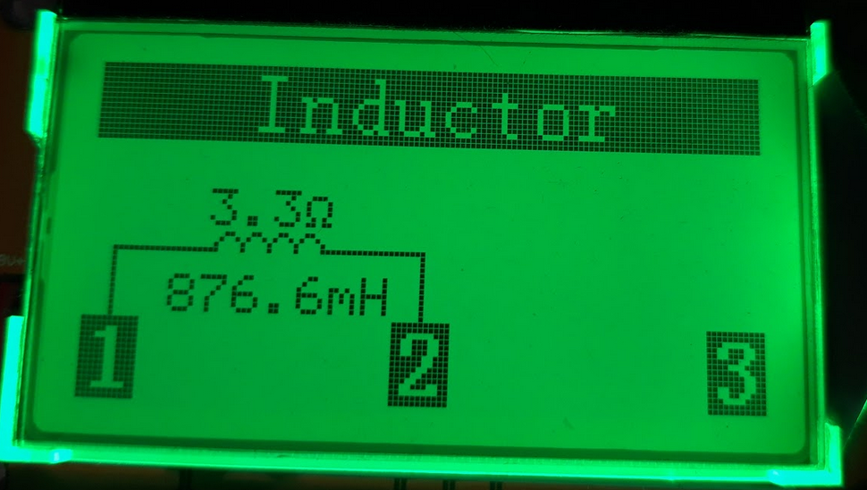

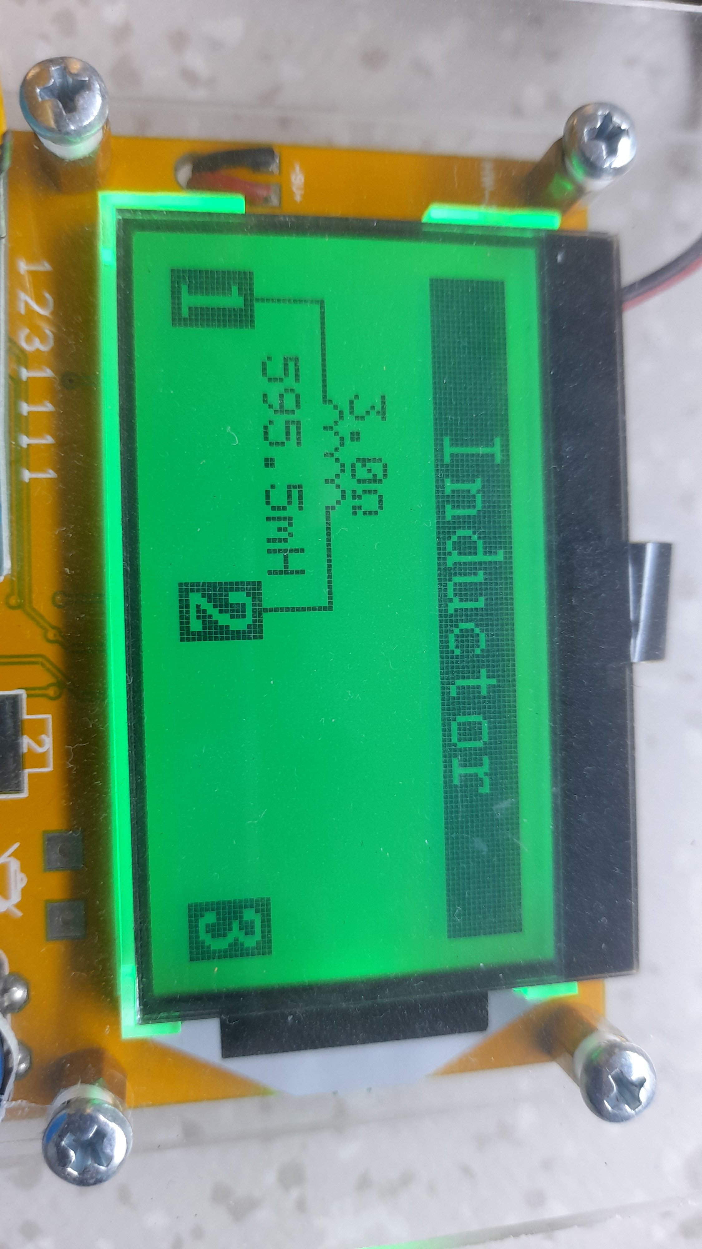

Brnim ölçümlerim aşağıdaki gibi.
2 adet multimetre ile ölçtüm sargı omajları 2.51 ohm ile 2.70 ohm.
Lcr metre nin ölçtüğü değer ise 3 ohm 595 mH.
Evet şimdi ne yapıyoruz?
omajlar ölçülürken ölçü aleti kabloları ve iç devre direncide bu değerlere dahil mi? direkt kablo ile ölçülenimi yazdınız? %20-25 oynatabilir değerleri.
"Evet şimdi ne yapıyoruz?"
diğer deneyin sonucunu bekliyoruz.

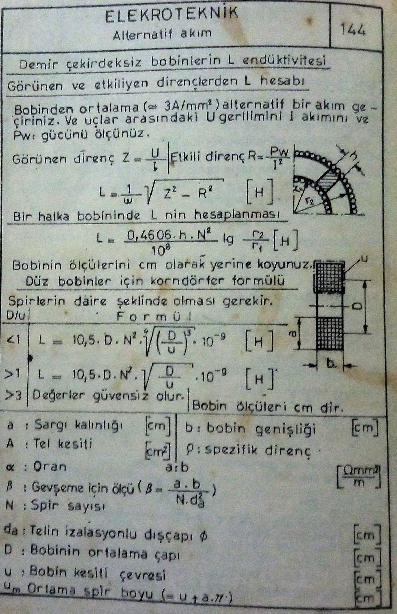

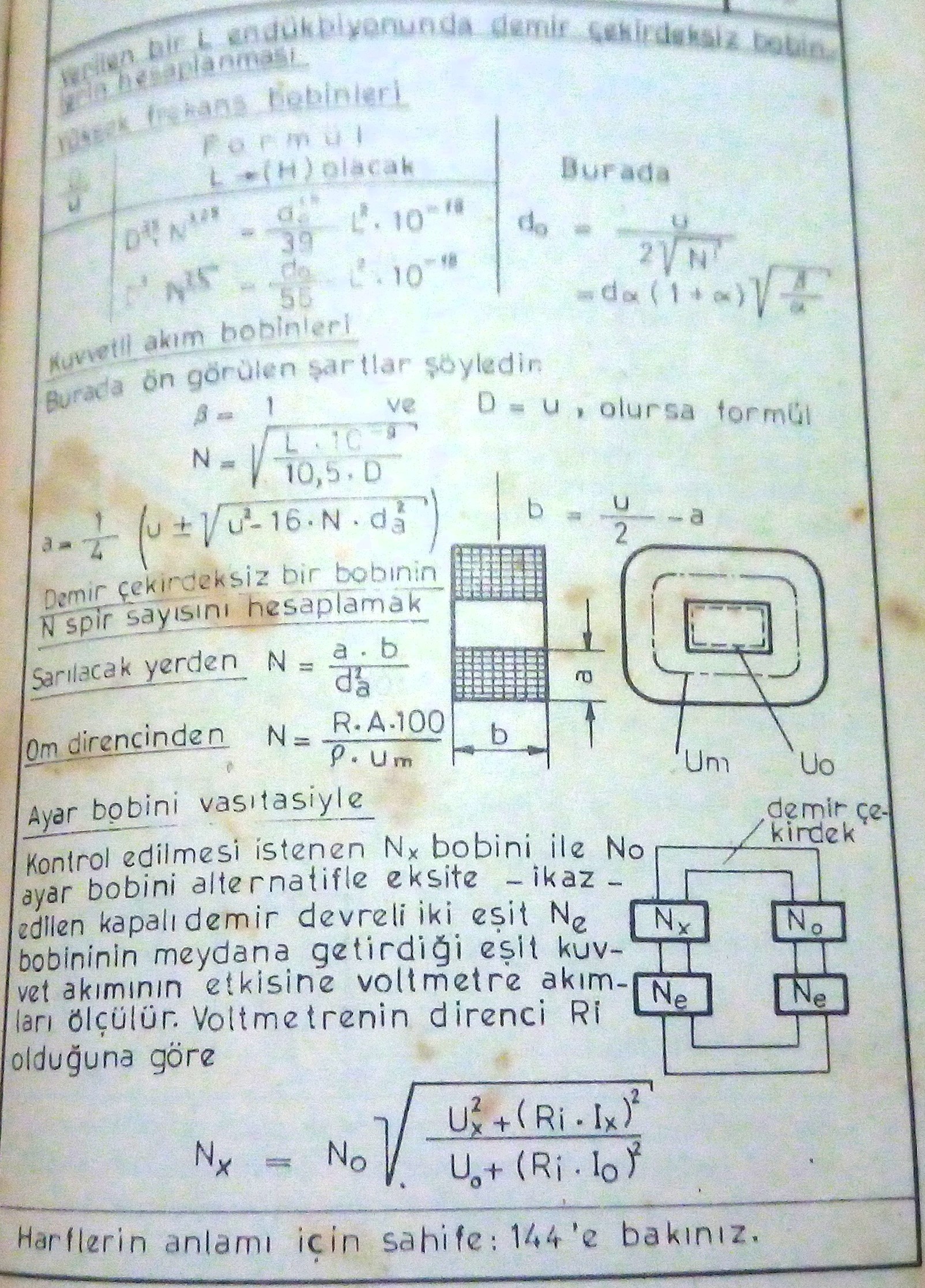

35245 eklentisine bak

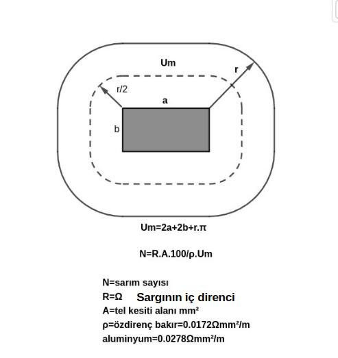

Dirençden bu resimdeki formüle göre primerin sarım sayısını bulun. Kafama takıldı. Neden biriniz az diğeriniz çok voltaj alıyor aynı sarım sayısına göre. :)
ideal transformator formülüne göre de bulunur.
Np/Ns=Vp/Vs=Ip/Is
Np=primer sarım sayısı
Ns= sekonder sarım sayısı
Vp=prime giriş voltajı
Vs=sekonder çıkış voltajı
Ip=primer akımı
Is=sekonder akımı

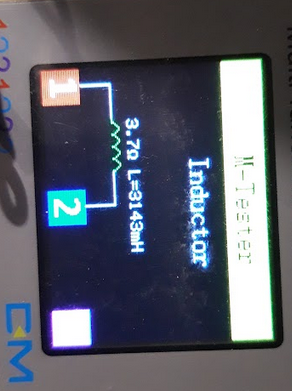

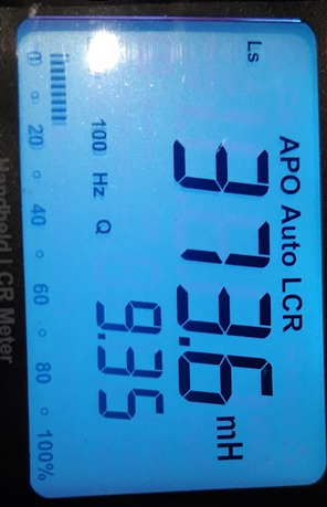

Buradaki butun olcumler KH-708EMR, bunlarin hangisine guven olur? :gulus2:
    108.8 KB · Görüntüleme: 149
204 spir cikti, KH-708EMR. tabi degerler mm ve ohm cinsinden. Bakir ozdirencinin paydasinda ki m (metre) yi ne yok etti , acaba?
