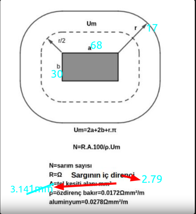

oz direnc ohm-metre imis. deneyci abi o ozdirenc sonundaki birim Ωm seklinde olmali sanki, m2/m, yanlis yazilmis olabilir mi?
yine de ohm-metre deki metre yi denklemde nasil yok etti, anlamadim.
3 spir de bile 2.1V civari almis olmam lazimdi.
sanki 600 spir havasinda bendeki
o zamanda 510 spir yapiyor.
En dista 15 kat sargi goruyorum ic ice de 9 tane. Bu da hic 500 spir i zorlayamaz ki, gerci aralarda da vardir sargi
sekonderiniz kalın kablolu diye anlamıştım ben. sekonder voltajı ve sipir sayısı bilindiği için;
primer sipir sayısı = (primer voltajı / sekonder volatjı) X sekonder sipir sayısı ile bulunabiliyor olmalı.
sargının sarıldığı alan, tek sıradaki sargı sayısı ve sargı kesiti ile hesaplama yerine bu formül kullanılamazmı?
nüve göbek kesit alanı ve manyetik alan her iki sargı içinde ortak ve bazı değerlerde biliniyor hesabıyla.
600 u ben o sekilde hesapladim abi. bencede dogru mantik. ama iste bir seyler donuyor anlamadim
abi bende ne donduğü kısmını anlayamadım.

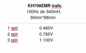

Bendeki trafoda 3 spir de 1.1V, Serkan abinin trafosunda 3 spir de 2.4V var. Bu garip oluyor. Buna bakiyoruz su an

trafodan o voltaji almak icin calistirmaya gerek oldugunu sanmiyorum. trafoyu enerjilendirdigimizde sarili kablo ucunda ki voltaj dusuk. Serkan abi bunu kisa devre ederek olcmedi ki.

Ben bununla bir seyleri eritmeyecem, pil punta cihazim var, 0.3 mm den daha fazlasini puntalayamiyorum.
2 adet trafo buldum, double pulse bir devre aldim. trafolari kullanarak bu puntalama gucunu artirabilirmiyim dedim. Butun mevzuu budur.
Suan iki trafonunda tamamen ozdes olmasi gerekligine eminim. Sargi icin kullanilacak kabloyu denemk icinde hic acele etmiyorum. Fotoda gozuken bir kablo ile deneme yapiyorum. En nihayatinde kablo uzerindeki voltajin, kablonun boyutuyla bir alakasi yok.
Mesela bendekilerin primer sargilarinda problem var diye dusunuyorum, ikisinde de mi problem var?
Kabloda problem var diye dusunuyorum, kablo degistirdim voltajda degisme olmadi.
tam olarak 220V u ulastiramiyormuyum acaba dedim, uclarda tam 220V olcuyorum ama bunu trafoyu guclendirirken nasil yapacagimi bilmiyorum, AMa baglanti uclarinda trafonun primeri bagli degilken 220V alabiliyorum.
