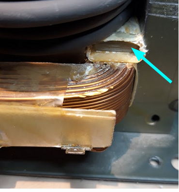

Sorunu buldum ama tabi nasil izah edecegimi bilemiyorum. Onun icin size once su video yu gostereyim. benim bildigim bir sey degil.
bu parcalar ben de duruyordu ,. fotoda gorebilirsiniz. Onlari cikartim Serkan abi gibi 3 spir yapinca 2.4V olcebildim. :saril:

sekonder voltajının beklenmedik bir halde voltajının düşük çıkmasının sebebi,
belki primer sargınızın tam çalışmıyor olmasıda olabilir. primer sargı iki uçları arasında bir yerde izolasyonu bozulup kısadevre etmiş olabilir.
yada primer sargı bazı kısımlarından silisli saca temas edip, yine yarım çalışıyor olabilir. direnç ölçümünden bu anlaşılamıyorda olabilir?
Burlara bakmışmıydınız?
aradaki malzeme paketlenmiş silisli sac metalmiymiş odun sanmıştım ben. manyetik alanı etkiliyor demekki. bu güzel bir gelişme oldu işte.
eritmeye gerek yokdu. kızartsaydın akımı göreydik yetcekdi.
Kesinlikle olabilirdi, ancak iki farkli trafodadan da guc alamayinca, ve bunu nasil tespit edecegimi bilmedigimden, ozdes olanlarida elimde olmadigindan kontrol edememistim.
Izolasyon test cihaziyla bunu kontrol etmistim. sorun yoktu.

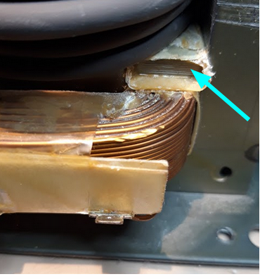

O soktugun parcalar ne? Sac mi?
Demekki transformatorde kacak enduktans olusturulmak istenmis. Sac malzeme varken transformatoru kisa devre etsen bile priz hattindaki sigorta atmayacakti.
Simdi ise kisa devre ettiginde sigorta atacak.
Mevcut durumda kablolari birbirine dokundurmus olsan bile kisa devre edemiyorsun.
