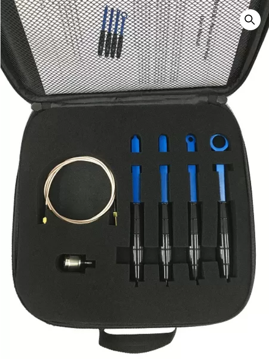

Bu probların ucuz yollu alternatifleri de var. Hatta Dave kendisi bir tane prob yapıp test etmişti:

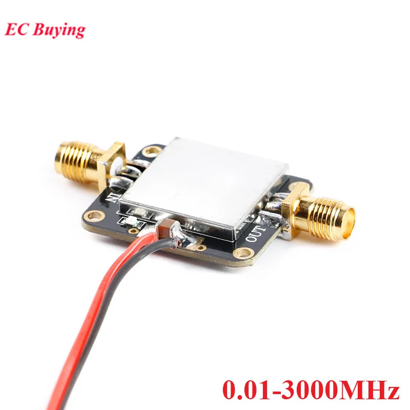

Şöyle bir ucuz prob seti, bir düşük gürültülü RF amfi ve osiloskopun FFT modu ile çok uygun maliyetle temel seviyede testler yapılabiliyor.

Bu neden bu kadar ucuz sizce? Salt konnektorler bile daha pahalidir.
Aslında sıradan RF amfiler çok pahalı değil zaten. Yapılması da kolay. Ancak performansları tartışmalı.
Ancak frekans aralığı boyunca lineer tepki veren ve/veya çok düşük gürültülüler pahalı oluyor.
Ama zaten çok yüksek frekanslarla işşiniz yoksa lineerlik idare edecektir. Gürültüsü de temel seviyede bir iş için yeterli olurlar diye düşünüyorum.
