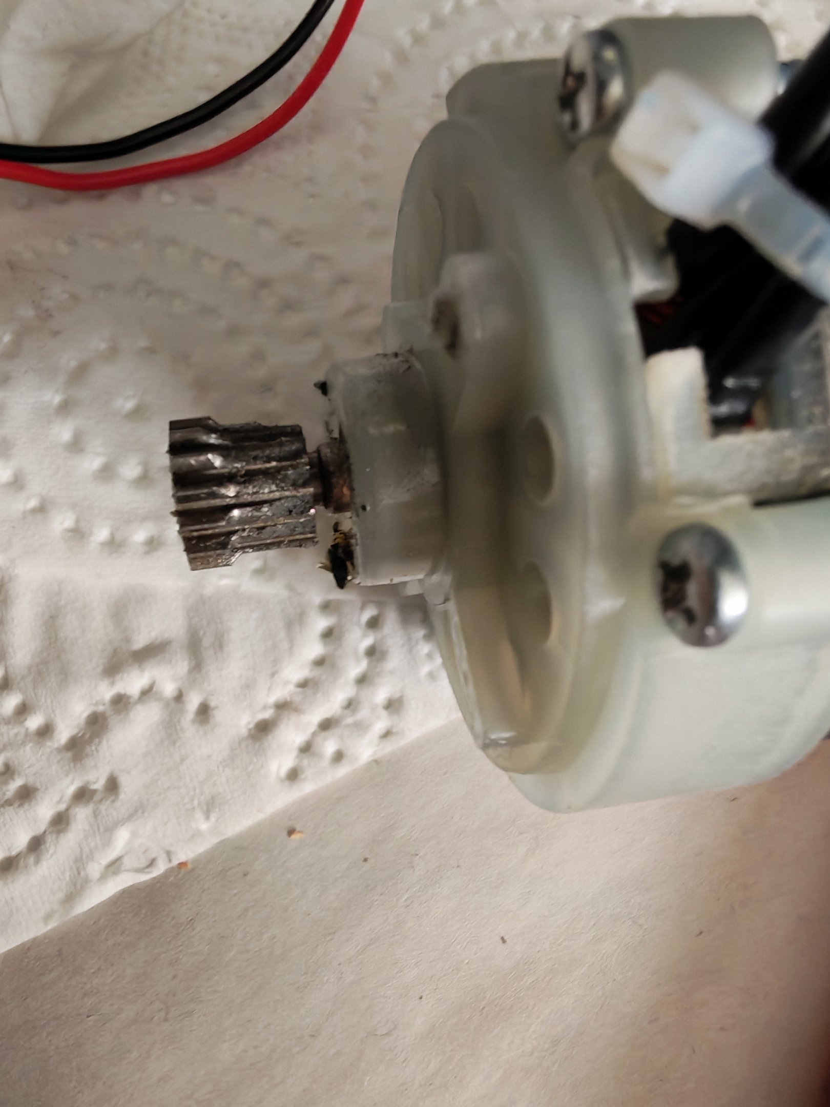

Merhabalar,
Motor dişlisi eridiği için zinciri döndüremiyor bu dişli tek başına satılır mı?
İzmir ya da internetten satın alınabilecek bildiğiniz firmalar var mı?

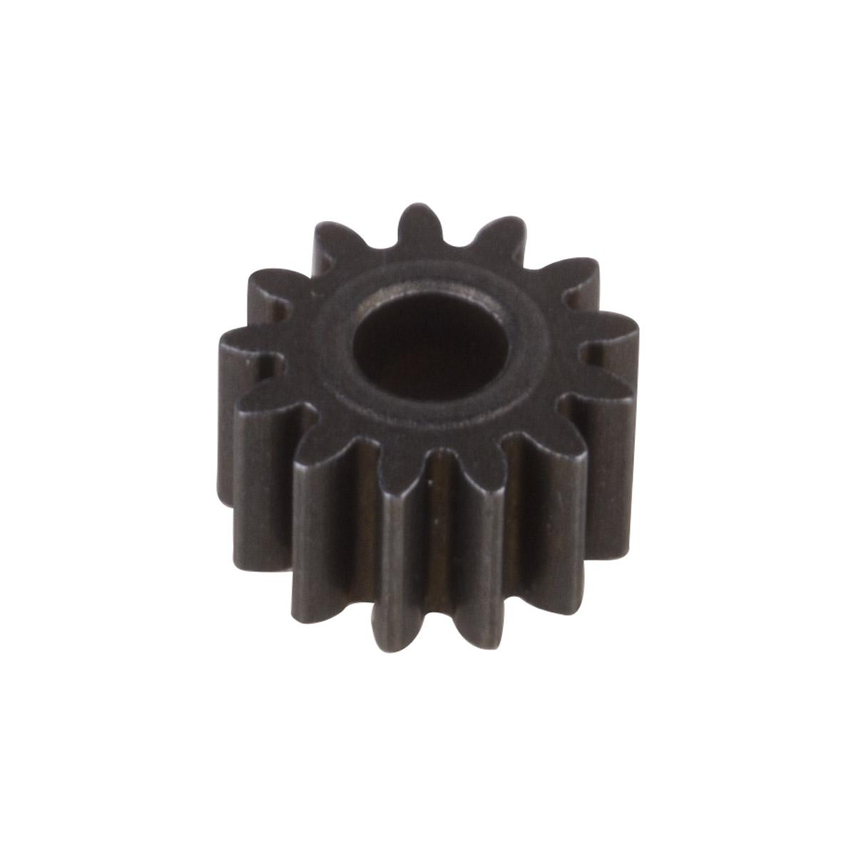

Evet, satılır — ama dikkat edilmesi gereken birkaç nokta var:
Önce ölçmeniz gerekenler:
Dişli modülü (diş boyutu)
Diş sayısı (fotoğrafta ~10-12 diş görünüyor)
Mil deliği çapı (mm)
Dişli yüksekliği/genişliği
Nereden Bulunur?
İzmir'de:
Alsancak / Kemeraltı çarşısında makine yedek parça dükkanları
Konak çevresindeki elektrikli el aletleri tamir dükkanları
Budama makinenizin markasını ve modelini söyleyerek yetkili servise danışın
İnternetten:
n11.com / trendyol / hepsiburada → "motor pinyon dişli", "DC motor dişli" arama terimleriyle
aliexpress.com → "motor gear", "pinion gear" çok uygun fiyatlı
robotistan.com veya robolink.com.tr → Türkiye'den hızlı kargo
Önemli Tavsiye
Budama makinenizin markası ve modeli varsa (Bosch, Husqvarna, Worx vb.), o markanın yetkili servisinden orijinal parça istemek en güvenilir yol.

Ölçüleri yok ama çinli markaysa uyumlu olma ihtimali yüksek.
Teşekkür ederim, irtibata geçeceğim.
Bu motor sanırım RS550 pervaneli modeli olabilir.
