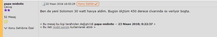

Marka model bilmediğim için direkt olarak sıcaklık ölçümlerine baktım. Neticede belirli ısılara çıkabiliyorsa eritebilir demektir değil mi? Bahsettiğim gerçek hayat test ısısı, kağıt üzeri değer değil.
Solomon 30w lık bir havya için, bir forum üyesi şöyle yorum yazmış;
Tavsiye için teşekkür ederim. Mümkünse Türkiye içi alıp kullanmaya başlamak istiyorum bir an önce.
13917 eklentisine bak
İyi o zaman şöyle yardımcı olayım :D şansınıza bende 40W Solomon var açıkçası fazla bile ısıtıyor. Hatta dimmer takmayı düşünüyorum. Çıkma bir oda dimmeri vardı. Taydin abiden öğrendiğime göre regülasyon değil ama benim amacım şimdilik sadece max ısıyı limitleyebilmek. Bu arada ilk aldığım 3-4 kullanımımda ek yerindeki plastiği eritmeye başladı bir kere kapalıyken düşürmüştüm ondan mıdır bilmiyorum ama aldığım yere bir iki uğraş lafla verdim firma yenisini verdi şu anda memnunum ısı olarak eski çin malı havyam da 40W dı o öyleyse bu 60 falan. Şaka bi yana bu gerçekten 40 tır herhalde. İlk tecrübem iyi olmayınca bunu 20-30 dk açık bırakmaya korkuyorum. Gerçi bir şey olmuyor ama ısısı ucunu karartıyor o yüzden temkinli davranıyorum dimmerler kararmayı da sonlandırırım. 30 Watt olan modeli nedense 5-10 tl genelde daha pahalı şapka gibi giren uçlardan kullanıyor. 40Watt olan ise mermi gibi silah namnusuna girermiş gibi takılıyor. Hangisi iyidir bilemiyorum ben 40 olduğu için almıştım. Ama memnunun şimdilik iyi. Sorduğum kişiler de bilindik 4-5 büyük marka haricinde bu gayet iyi diyorlar. Ben de en azından çin malı değil malezya malı diye almıştım. Çok bir fark da yok ama. Alacaksanız Hatfon elektronik sitesine de bir bakın fiyatı iyi olabiliyor diğer sitelerle kıyaslarsınız.
