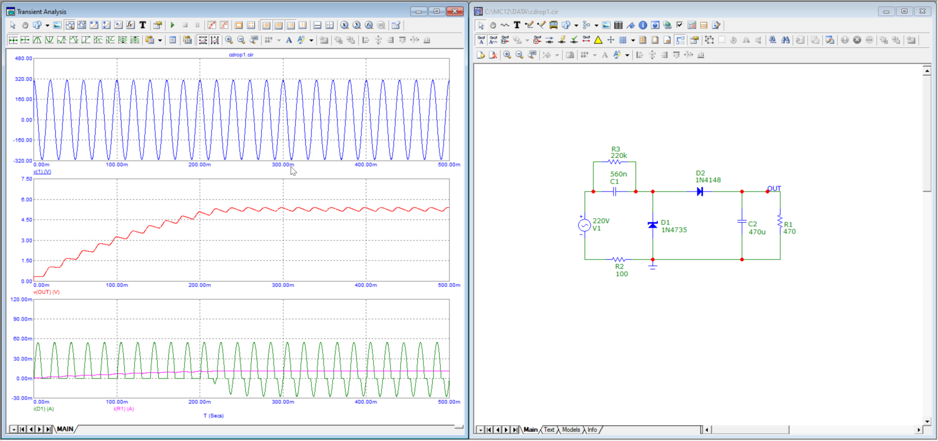

Kapasitif düşürücü tasarımı

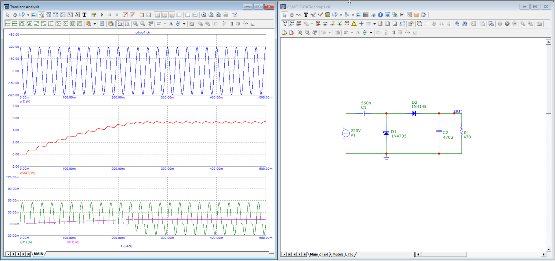

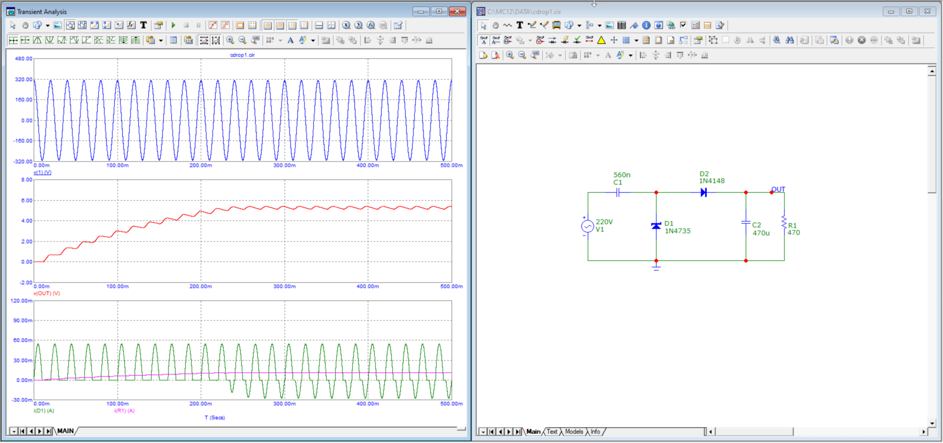

Şebekeden beslenen bir devrede, çok düşük maliyet ve çok küçük boyut gerekiyorsa, kapasitif düşürücü yaygın kullanılan bir çözümdür. Burada, kapasitörün reaktansı kullanılarak şebeke voltajı, çok düşük bir ısı kaybı ile bir elektronik devrenin çalışacağı voltaj seviyelerine düşürülür. Kapasitif düşürücü, sadece gereken akım çok düşük ise mantıklıdır. Örneğin 20 mA akım gereksinimi olan bir mikroişlemcili devreyi kapasitif düşürücü ile çalıştırarak bir trafo veya bir SMPS modülü kullanmaktan kurtulabiliriz.
Bu sistemin çalışma mantığını anlatmak için en temel devre aşağıdaki gibidir.
Buradaki devrenin tasarımında, 30 mA lik bir akım ihtiyacı varsayıldı. Bir LDO ile 3.3 V elde edebilecek şekilde yeterince yüksek bir doğrultulmuş voltaj istiyoruz. Zenerin üzerindeki voltajın fazla değişkenlik göstermemesi için en kötü durumda bile 30 mA akım geçmesini garanti edeceğiz. İstediğimiz yük akımı da 30 mA, toplam 60 mA yapıyor. Şebeke voltajının tepe değeri olan 310 VDC ye göre hesaplarsak bize 5.1 kΩ gibi bir reaktans gerekiyor. 560 nF kondansatör ile 5.6 kΩ elde ediyoruz. Yukarıdaki simulasyonda maksimum yük akımı olan 30 mA e yakın akım çekiliyor. Zener ileri yönde 60 mA, ters yönde 30 mA akım taşıyor. Zenerin kırılma voltajı 6.2 V olduğuna göre, 0.372 W güç harcanacak üzerinde. Bu durumda yarım watlık bir zener kullanmamız gerekir.

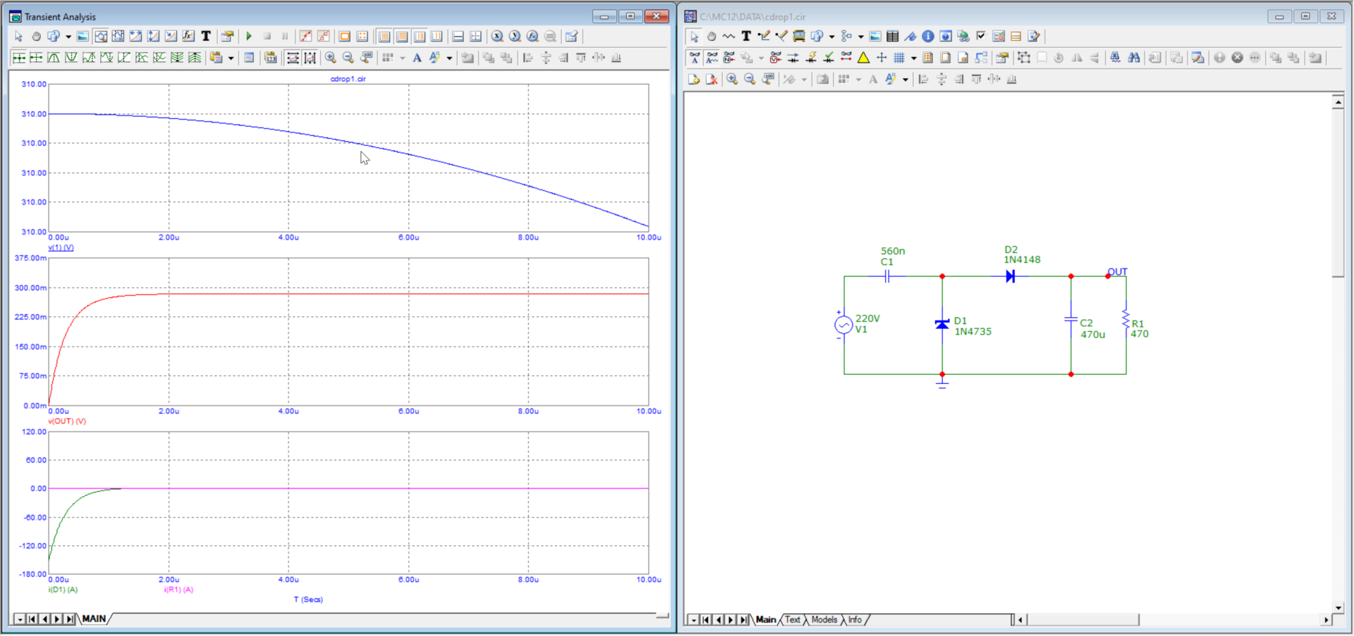

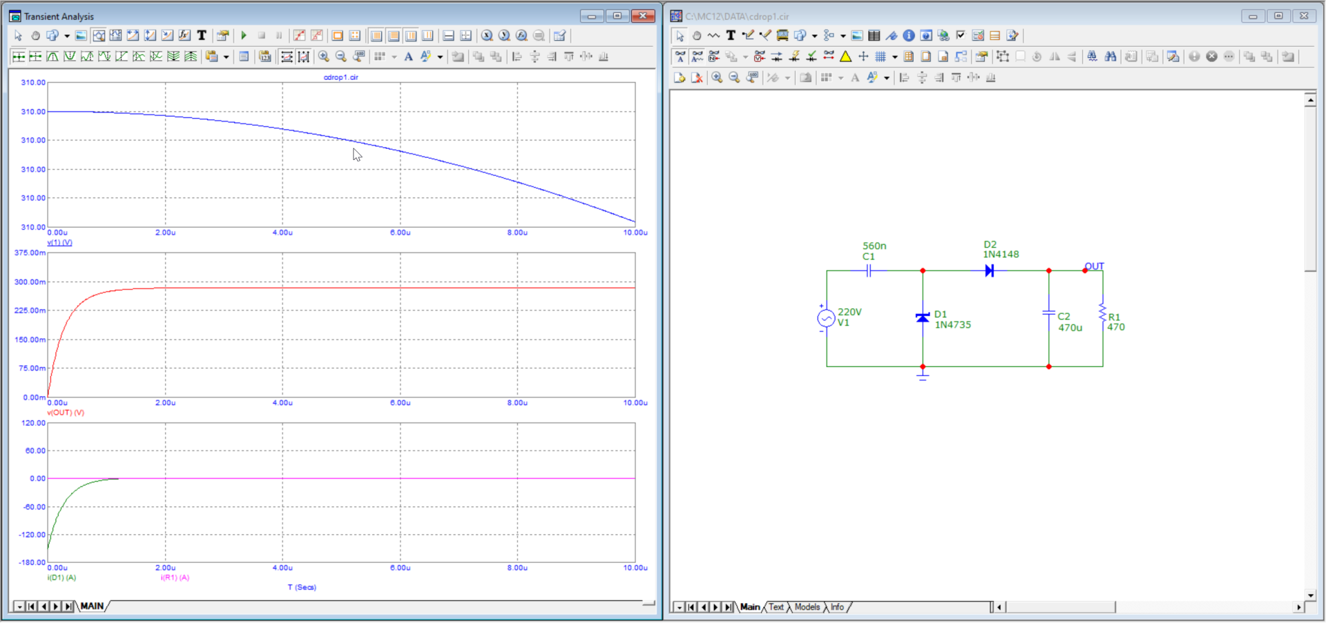

Yalnız bu devrede bir sorun var. Cihaz ilk fişe takıldığı anda C1 kondansatörü boş olacaktır. Eğer o anda şebeke voltajı da tepe değerinde ise, çok kısa süreliğine çok yüksek bir akım geçecek kondansatörden ve dolayısıyla da zenerden. Burada simulatörde herşey ideale yakın olduğu için çok abartılı bir değer olan 150 A lik bir akım çıkıyor, gerçek devrede bu akım daha düşük olacaktır. Ama gene de zenerin normal çalışma akımının çok üzerinde olan bir akım, kısa süreliğine zener üzerinden akacaktır.

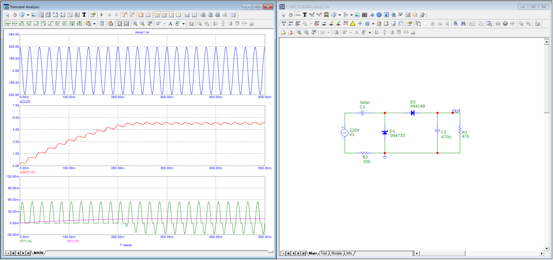

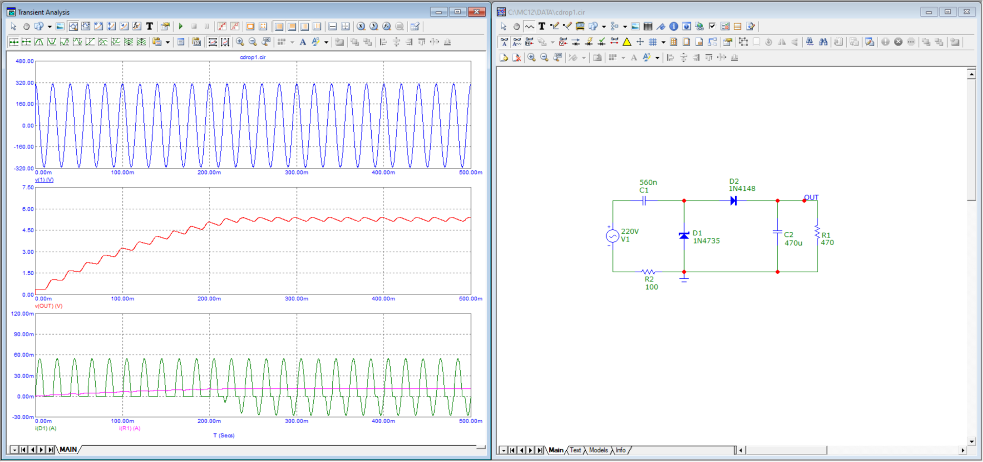

Buradan dolayı bir sorun yaşamamak için akımı sınırlandıran seri bir direnç kullanmamız gerekir. Mesela 100 Ω bir direnç kullansak, akımı ideal şartlarda 3.1 A ile sınırlandırmış oluyoruz. Gerçekte, kaçak endüktans nedeniyle bu akım daha düşük olacaktır.
Aşağıda devreye direnç ekledikten sonraki simulasyonu görüyoruz. Devreden gene istediğimiz çıkış voltajını ve akımını alıyoruz, ve en kötü durumda fişe takıldığında da aşırı akım çekilmesinden dolayı zenerin patlama riskini de en aza indirmiş oluyoruz.
Burada yapabileceğimiz başka bir iyileştirme, cihaz şebekeden ayrıldığında C1 üzerindeki voltajın boşalmasını sağlamak. Böylece cihaz şebekeden ayrılıp içi servis amaçlı açıldığında, C1 üzerindeki voltajdan dolayı bir çarpılma veya ark sorunu olmayacaktır.
Ama bu devreye bakıldığında hemen görüleceği üzere, devre şebekeden izolasyon sağlamıyor. Yani fişin hangi yönde takıldığına bağlı olarak işlemcinin şasesinde şebeke faz voltajı olabilir! Devrenin tamamen yalıtkan bir muhafaza içerisinde olması ve hiçbir sinyalin de dışarı çıkmaması gerekiyor.
Bunun dışında, bu devreye yük bağlansa da bağlanmasa da şebekeden tam yükteki akım çekiliyor. Yani son derece verimsiz bir devre. Ayrıca özellikle daha yüksek olan akımlarda yüksek watlı zener kullanmak gerekiyor. Bu tip zenerler de piyasada zor bulunuyor.
Burada zener'in doğrutma diyotundan sonra olması gerekmiyor mu? Böyle olunca zener alternansın birinde 6.2v, diğerinde 0.6v ile iletim geçip alternansın birini boş yere üzerinde harcamış olmayacak mı?
23599 eklentisine bak
23600 eklentisine bak
23601 eklentisine bak

Hocam anlayamadığım bir şey var biz bu gerilimi kapasitif reaktansın üzerinde düşürüyoruz ama bu kondansatör üzerinde harcanan güç ısıya dönüşmüyor peki neye dönüşüyor enerji yoktan var vardan yok edilemez sonuçta.
Yoksa bu kondansatörun harcadığı enerji reaktif enerji mi oluyor yani bunu bir bobin ile karşılayabilir miyiz (mantıklı gelmiyor ama aklıma başka bir şey gelmedi)
Reaktif güç ısı üretmez. Sanal bir kavramdır.
Aynı işi bobin ile de yapabilirsin tabiki, ama eşit değerde voltaj düşürmek için 50 Hz de reaktansı 5.1 kΩ olan bir bobin yapman lazım. Bu da 16.25 H lik bir bobin olmalı. Kaçak dirençten dolayı güç kaybı olmaması için de kalın tel kullanman lazım. Neticede ortaya çıkacak bobin herhalde bir mini buzdolabı gibi birşey olur :D
Yani neticede kondansatörleri ideale yakın yapmak çok daha kolaydır. Piyasada hazır bulunan 560 nF lik bir mika kondansatör ideale çok yakındır. Ama 16.25 H lik bir bobini bırak ideale yaklaştırmayı, aynı mahalleden geçirmek için bile çok büyük çaba ve maliyet gerekir.

bobin ve kondansatörü paralel düşününce mantık basit geliyor birinden çıkan akım diğerine gidiyor yolda karşılaştıkları rezistif yükler aktif güç tüketiyor bu mantıkla düşününce yerine oturdu gibi
yani biz bu devreyi wattmetreye bağlasak 0.372 W mı göreceğiz
o yüzden reaktif enerji mi oluyor diye sormustum aslında
sanırım kafamda oturdu bu sisteme kompanzasyon yaptıgımızda devremizin çektiği 0.372 W kondansatör ve bobinin akım rezistif yükten geçerken kaybettiği 0.372 Wattı şebekeden çekip dolması ile karşılanıyor yani bu devre aslında kompanzasyon var ıse aşırı verimli bir devre mi oluyor sadece kapasitor ve bobinin esr leri ve aradaki kabloların direncinde düşen aktif güç kadar kayıp var (tabi bide zener ve diyot yüzünden 0,093 W çıkıştaki dirence aktarılıyor)
Orada 0.372 W zener üzerinde harcanan güç.
Devrenin çıkışına yük bağlanmadığı zaman, bu devre dünyanın en verimsiz devresi oluyor, çünkü şebekeden maksimum akım çekiyor, çıkışta da HİÇ AKIM vermiyor. Ama yük maksimum akımı çekiyorsa, o zaman devrenin verimi nispeten daha yüksek olur, çünkü zener akımı bu durumda minimum olur. Ama verimli devreler arasında karşılaştırıldığı zaman gene de verimi iyi olmaz, çünkü zenerde minimum bir akım bulundurman lazım.
Reaktif gücü ben kafamda şöyle canlandırıyorum. Sürtünmesiz bir ortamda bir yay ve ağırlık var. Ağırlığı gerip bırakıyorsun ve bunlar osilasyona başlıyor. Potansiyel enerji ağırlıktan yaya, yaydan da ağırlığa gidiyor. Ama hiçbir faydalı iş yapılmıyor. Bu reaktif güç oluyor. Sürtünmeli ortamda ise iş yapılıyor (sürtünmeden dolayı ısı kaybı), bu da reel güç oluyor.
Çok güzel bir canlandırma olmuş hersey kafamda oturdu ben seri bağlı olduğu için 220x60mA 13,2 watt çekiyor gibi düşünüyordum en başta ama üstüne düşününce netleşti her şey
aslında kompanzasyon sisteminde tesisat üzerinde düşen Aktif güç ile aynı şey burada zener ve sonrasının tükettiği aktif güç.

ben bunlardan zamanında bikaç tane yaptım ve üçlü prizlerin içine taktım istisnasız hepsinin kondansatörleri 4-5 sene içinde kısa devre ederek patladı. 400 volt polystyrene kullanmıştım.
Açık devre olarak bozulan safety kapasitörlerden kullanmak gerek ozaman
Bir de kondansator kalitesine göre de değişiyordur bu genelde dandik ürünlerde kullanılır ama ürününün 4 senede bozulöasını riske etmeyecek ciddi bir firmanın da bazı ürünlerinde kullandıgını gördüm
