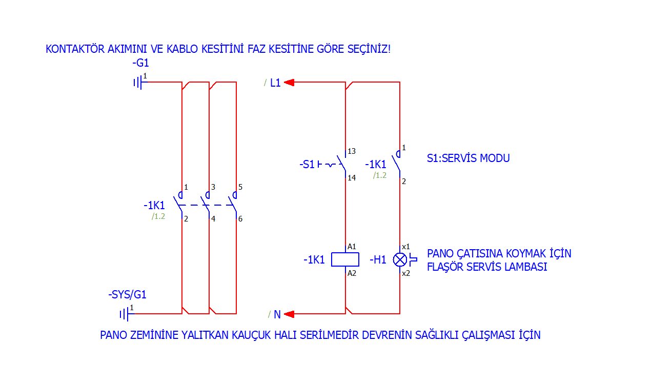

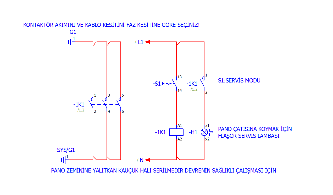

Minik bir tavsiye ama dediğim pano zemini de izole olmalı panoya gelen topraklama kablosuda uygun kontaktörden geçerek panoya bağlanmalı, Servis zamanı toprak bağlantısı kesilerek işlem yapılacak, işler bittiğinde tekrar toprak panoya bağlanacak.
Doğru olan nötr dahil enerjiyi kesmektir ama mecburiyet ://

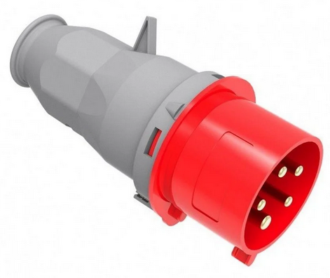

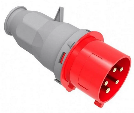

Sütun matkap ve şerit testereyi aynı kablodan besliyorum, kablo üzerinde enversörlü trifaze fiş var
29011 eklentisine bak
Sütun matkaba takınca faz sırasını değiştiriyorum, şeride takınca tekrar eski haline getiriyorum. resimde görülen iki tane pini döndürmek gerekiyor. Ve tabiki bunu yaparken orada 400 V olmaması da istenir. Ama ben ortalama 10 kerede bir orada 400 V varken pinleri çevirmeye çalışıyorum. Aynı terminatör filminde olduğu gibi elim birkaç dakikalığına shutdown ediyor, sonra resetliyor kendini ve tekrar elimi kullanabiliyorum.
Sonunda çarpılmaktan bıktım ve iki makinayı da aynı faz sırasına getirdim :tamam2:
topraklama iletkenini kesintiye uğratma güvenlik zaafiyeti oluşturur. ana toprak kablosu iptal edilse dahi devredeki alıcalara ait koruma iletkenleri panoya geldiği için bi empedans oluşur. benzer bi faz-pano temasında çarpılma yine de gerçekleşir.
topraklama iletkenini kesintiye uğratma güvenlik zaafiyeti oluşturur. ana toprak kablosu iptal edilse dahi devredeki alıcalara ait koruma iletkenleri panoya geldiği için bi empedans oluşur. benzer bi faz-pano temasında çarpılma gerçekleşir.

Ana toprak kesildikten sonra diğer cihazın üstündeki topraklamanın yaratacağı etki bence göz karartacak dünyadan kopartacak denli değildir evet oluşturabileceği bir etki olur fakat direkt toprak teması gibi olmaz.
Bunun çözümü gerilimi tamamen kessek dahi gerilim altında gibi davranarak çalışmak.
Ben elektrikçi değilim sevdiğim için öğreniyorum bunları.
Toprak hattı kesilmez. Toprak hattının kopuk yada kesik olduğu durumda Toprak hattı üzerinde gerilim görürsünüz (100V' u geçebilir). Güvenlik risklerine ek olarak toprak hattı bağlantılı cihazların bozulmasına da yol açabilir, toprak hattı irtibatlı yerlerde elektrik arkları bile oluşabilir.
