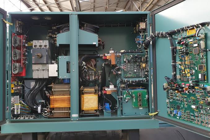

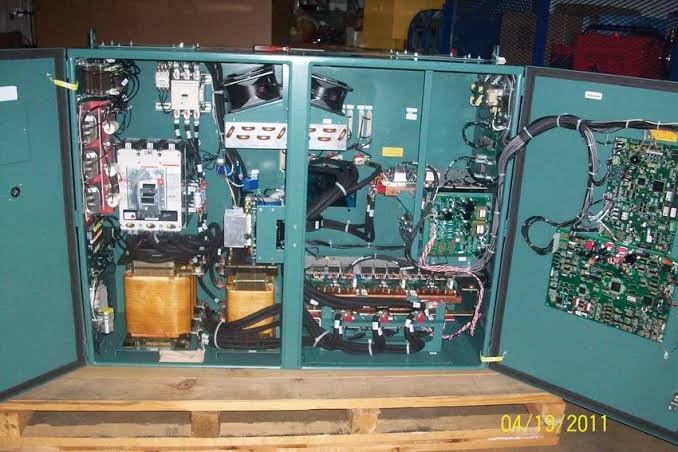

Eski sökülen panolardan birinin fotoğrafını atayım yarın size , tam bir arap saçı . Arıza bulması çıldırtıyor . 3 tristör ile lokomotif kalkis yapıyor. Tristorler sıra ile devreye girip sırayla kesime gidiyor . En sonunda hepsi devreden çıkıp kontaktorle motorlar çalışmaya devam ediyor .

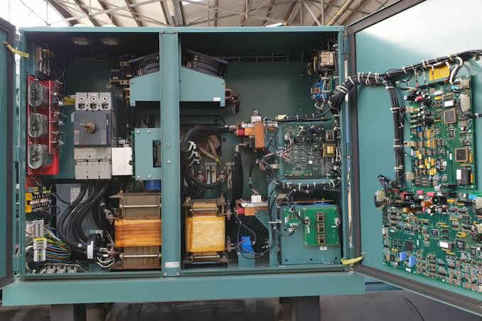

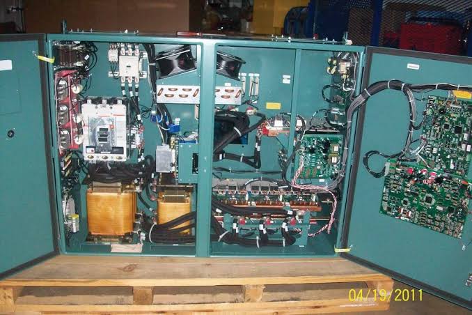

Çıkma çalışan büyük tristörlerden oluyor mu sizde? Bunlarla çok iyi punta makinası anahtarlaması yapılabilir.
Ben de ekleyeyim. Bir iki pano. Beni urkutuyorlar. Patladı mı fena patlıyor.
