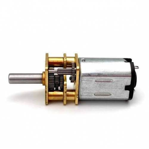

Abi tur sayısını azaltıyor milde ve sonucunda torku arttırıyor.
Hiçte ucuz bulmuyorsun abi :D
Ben redüktör ne, amacı ne onu bile bilmiyorum ki. Azıcık video izleyeyim hakkında.
Ayrıca bu motorlara şu nette satılan sürücülerden alsam olmaz mı? Maksat evde yatacaklarına proje yapayım elden çıksın.

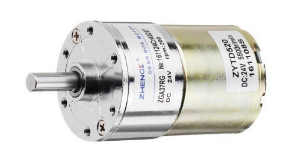

O sadece örnek yav :) Sana çok daha küçüğü yeterli. Eğer DC motorlu redüktör alırsan motor sürücüye gerek kalmaz. Voltajla devri ayarlarsın.
Ben aşağıdakilerden kullanıyorum. Bu iş için fazlası ile işini görür. Hatta bunlardan kullanıp kendi tasarımını oluşturmayı düşünürsen bende 3D modeli bile var.
11738 eklentisine bak
20tl
11739 eklentisine bak
Evet bunlardan alayım bir tane. İnşallah elektronikçide vardır.
