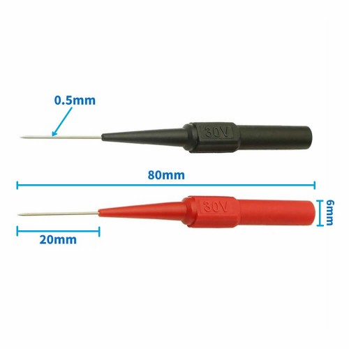

İnternette çok pahalı, ben de ucuza bulamadım o yüzden aylarca süründüm. Bu aldığım uçların tanesi 6 TL kablonun metresini 2 TL aldım. Masanın toplamı 275 TL tuttu. Eve gelince keşke alsaydım dediğim kanca tip iki tip uç daha vardı. Artık onu da bir sonraki gidişimde alırım. Aşağıdakiler benziyor.

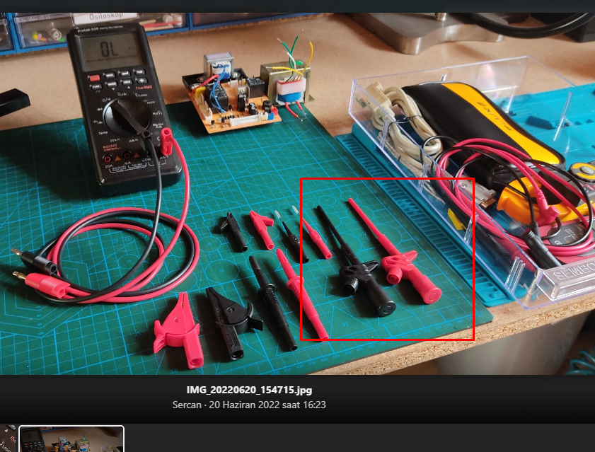

Probların hepsi çok güzel ama işaretlediğim probları nerden aldınız? Telefon / site vb var mı?
Kablo, kırmızı-siyah born jaklar ve krokodilleri almayı düşünüyorum ama aliexpress çok çok pahalı. Araştırıyorum.
En sondaki direnc.net linki belki en mantıklı olanı. Kanca yok ama onun dışında iyi

22674 eklentisine bak
Merhaba.
Burada görünenlerin tamını -kablolar dahil- tek bir yerden aldım. Bunun fiyat olarak avantajı yok fakat istediğin ölçülerde yapabildiğin için kullanım avantajı çok daha fazla.
Örneğin ben yukarıdaki ölçü aletindeki kabloları 100 cm yapmıştım ama uzun geldiği için masada sürekli bir kablo karmaşası oluyor. Geçen ay gittiğimde kablo ve uçlar aldım ve bu sefer 60 cm uzunluğunda kablolar yaptım. Şimdi neredeyse hiç kablo karmaşası olmuyor.

Ben bunları aşağıdaki adresten aldım ama son gittiğimde aldığım iğne uçlardan birinin içten lehimi kopmuş, eve geldiğimde yerinden çıkıverdi. Çöpe atacaktım ama normalde yılda 1 defa gidebildiğim Şişhane'ye ertesi gün bir daha gitmem gerekti. Gitmişken değiştireyim dedim.
Bir önceki gün dünyanın alışverişini yaptığım, çay vs ikram etmeye çalışan tatlı dilli adam, değişim lafını duyunca bir anda sanki ben koparmışım gibi, hiç kullanmadığım ürün hakkında bunu iade alsam çöpe atacağım, kime satayım bunu filan gibi abuk sabuk laflar söyledi. En son kime satayım lafını duyunca sinirlendim bana satarken utanmadın mı dedim, ısrarar edip zorla değiştirttim. Anladığım kadarıyla o an agrasif laflarla, ham hum şorolop laf dolandırıp, ayıplı malı bana kilitleyecekti. Buradan almayın diyemem, aldığım ürünlerden memnunum ama alışveriş yapmak durumunda kalırsanız alırken tek tek iyice kontrol edin.
Ben buradan iki ucu banana 18 tane kablo seti ve bunların krokodil, iğne vb hemen her çeşit uçlarını aldım. Buna rağmen, ticari ahlak koca bir sıfırmış dedirtti.
