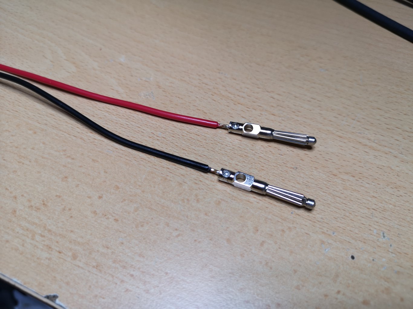

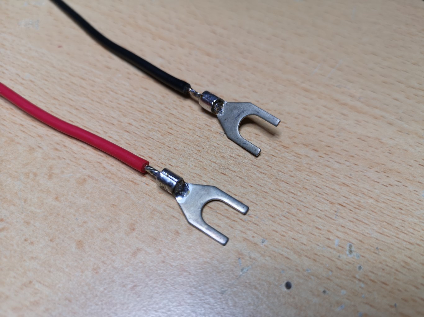

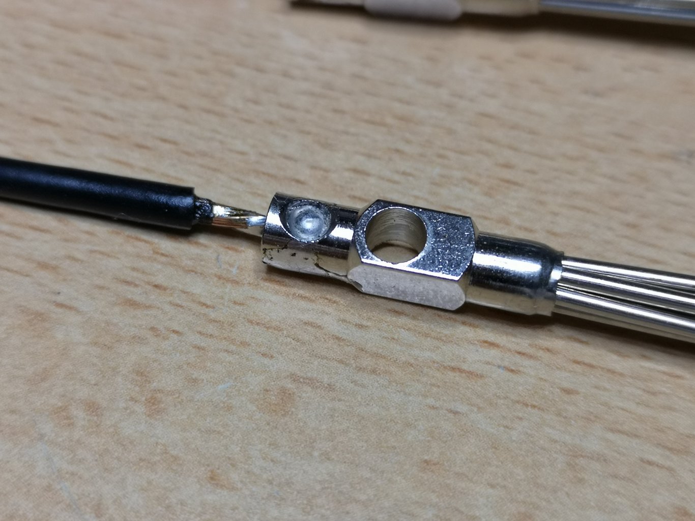

Bu banana jack'lerde bağlantı şekli, klemens gibi bir civatayla kabloyu yerine sabitlemek şeklinde. Ama bu civata bağlantısı zamanla gevşiyor ve iyi temasa engel oluyor. O yüzden ben o civatayı kullanmıyorum ve kabloyu direkt olarak jack'e lehimliyorum

Bana jakın metal kısmı Lehimi çok zor tutuyor.Çok uğraşırtırıyor.Siz lehim yaparken nasıl yapıyorsunuz? Bir püf noktası var mı?

Burada en önemli husus, güçlü bir havya kullanmak. Eğer havya güçlü değil ise, banana'nın metal kısmını ısıtması çok uzun sürüyor. Eğer banana'nın herhangi bir tarafında plastik bir parça varsa, o parça da uzun süre aşırı sıcak kalmanın sonucunda deforme oluyor.
Bende 200 W lık bir kalem var onu kullanıyorum. Lehimleme bölgesindeki ısı, daha plastik parçaların olduğu yere ulaşamadan lehim işlemi bitiyor.

Isı ayarlı bir kalem havyam var.350-370 derece aralığında lehimleme yapyorum ama banananın metal kısmını istediğim sağlamlıkta tutmuyor.Birazcık asılınca kablo çıkıyor.
Lehim pastası v.b kullanmam gerekir mi?

Krem flux kullanabilirsiniz. Kabloyu lehimlemeden önce krem flux sürerseniz kabloya sonra lehimlerseniz lehimlemeden daha iyi sonuç alırsınız.
Yüzeyin pürüzsüz olması da neden olabiliyor, bu nedenle Dremel gibi araçlarla birazcık yüzeyi kazımak işe yarayabiliyor.

Sorunun nerede olduğunu anlamak için önce kablonun ucunu ayrı olarak lehimle kapla. Sonra da banananın ucunu lehim ile kapla. İkisini de sorunsuz lehim kaplayabildin ise birbirine lehimlemek için aşağıdaki gibi bir aparat kullan. Bananayı alttan havya ile ısıt, telin banana ile temas ettiği yere de lehim var. BANANA ve TEL eritsin lehimi, havyanın ucu değil.
