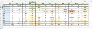

bu arada klavye devresi ve yaylı buton kullanmak isterseniz :). altta kullandığım metod var. alttaki logitech klavyem, setteki mouse bozulunca kullandım. normalde alttaki gibi iki kat devre var. bir tuşa bastığınızda bunlar kısa devre oluyor ve harf ürüyor. klavye devresi tarafına kablo lehimlettim. sonra şeffaf plakadaki alt ve üst uçlara gelen kabloları grupladım ve iki ayrı sıra klemens e bunları doğru sıra ile vidaladım. sonra en alttaki resimlerdeki gibi kısa devre ederek hangi (kenar k0-11 ve orta O0-11 olarak isimlendirdim.) uçlar birleştiğinde hangi harf ürüyor not aldım. sonra da butonları yaparken buradaki matrixten faydalandım.

klavye devresi ile olan modeli bitirdikten sonra birkaç gündür arduinoya da bakıyorum. oldukça geniş imkanlar sunuyor. keyboard ve birisinin geliştirdiği gamepad kütüphanelerini kullanarak iki farklı test yaptım. MSFS 2020 keyboard'lı versiyonu görmedi ama gamepad'li veriyonu algıladı. oyun içinde "master power" açma ve kapamaya set ettim çalıştı :)(alta video koydum). kütüphane 32 butona kadar tanım yapma imkanı veriyor. genelde kod örnekleri benim aradığım gibi değildi. yani kalıcı statülü butonlarda her loopta aynı komutu tekrar gönderiyorlardı. son durumu kaydedecek bir değişkenle kullandım ben de. yazdığım kodları, kullandığım kütüphaneyi ve videoları ekliyorum. Belki faydalanmak isteyen olur :).

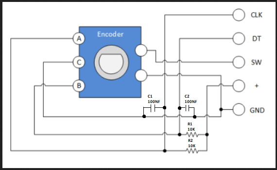

Hangi uçağı yapıyordun? 737 mi?
Rotary encoder'i modül olarak almadıysan şöyle bir işlem yapman gerekecek.

:D:D bak işte sorunum bu sıfır bilgiyle girince herşeyi baştan öğreniyorum . Bileydim kondansatörleri de alırdım . neyse gelsinler bakarım artık.
