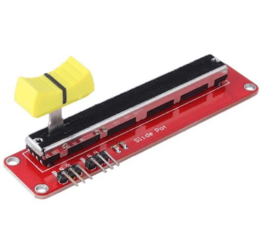

Kondansatör şart değil.
Şöyle bir modül işini görür ve seni uğraştırmaz da.
Ben buna sulanmıştım bir ara.

Her şey mümkün. Ama uçaktan cevap alman gerektiğinde bu sürgülü pota ek olarak motor takman gerekir. Yada direk motorlu pot apman gerekir.

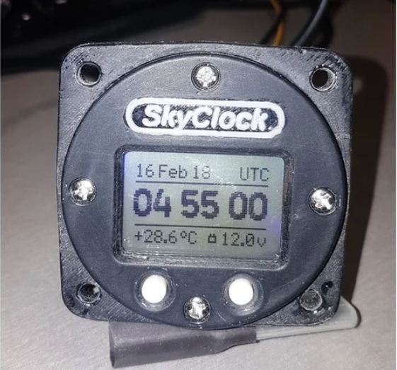

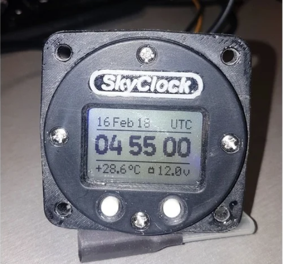

5110 ekranı ile yapılmış cessna'nın saat göstergesi
12735 eklentisine bak
işte bunu seviyorum ben ya :D. Yaratıcılığını kullanmış eleman :). Bakalım Tecrübe kazandıkça bu tarz şeyler yapabilirim ben de umarım :)
