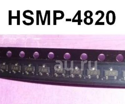

Herkese merhaba,
Elimde aşağıda gördüğünüz n kanal mosfet var fakat marking kodu hariç hiçbir bilgi mevcut değil. Hangi mosfet kullanıldığını bulamıyorum biraz eski bir proje. Yardımcı olur musunuz?
İkisi de bozuk mu? Bence söküp bir test edin, logic mosfet mi, rds on kaç ohm bakılabilir. Olmadı mosfetlerin göreceği akım ve voltaj aşağı yukarı bellidir, tahmini değerlerin 2 katını sağlayan başka bir mosfet koyulabilir.
N kanal mosfet olduğu kesin ve çalışıyorlar. Hız sensöründe kullanılan 3 adet aynı mosfet. Hall effecten gelen veri gate ucunu tetikliyor ona göre çıkışa pulse veriyor. Fakat bir türlü bulamadım mosfeti. Aramamdaki amaç parametrelerini öğrenmek ve ona göre kendi kütüphanemden mosfet seçip kullanmak.

Eğer çok yüksek frekanslar sözkonusu değil ise (100 kHz in çok üzerinde), buradaki tek kriter gate eşik voltajı. Sens_Out daki lojik high voltajında tam olarak ON olması lazım.
