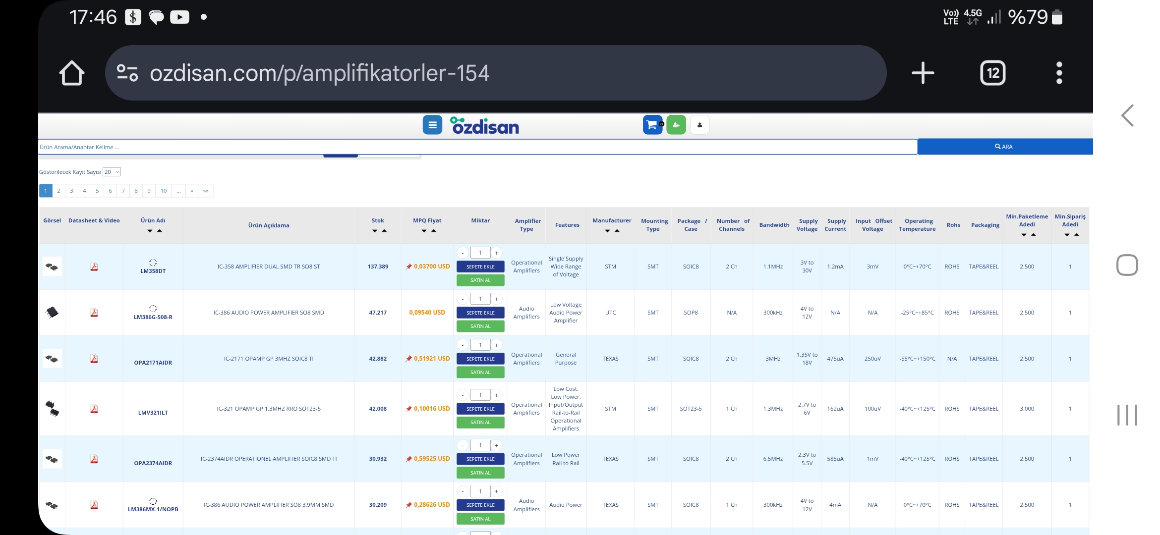

Bu ürün özelleklerini kategoriye göre planlamak çok iyi olurdu. Parametrik arama için gerekli kritik özellikleri bile içerse olur. Web sitesinden değilde datasheet'ten okunup yazılır.
Amplifkatörler için offsetmax, offset tipik, güç, bant genişliği, slew rate gibi. Veya transistörler için akım, voltaj, güç gibi. Web sitesin çekilecek metin pek de güvenilir değil.
Datasheeti kendimiz internetten bulup indirilerek ürün ile ilişkilendiriliyor.
PDF dosyası bana yeter denilirse Ürün Özellikleri kısmının girilip girilmeyeceği isteğimize kalmış bir durum.
Evet datasheeti kullanıcı bulup kayıt ile ilişkilendirmeli. Kast ettiğim şey, mesela bir projeye başlıyorum ama elimdeki çeşitli malzemelerden bu proje uygun olanlar için seçeneklerimi daraltmam gerek.
Bunun için ilk kaydı oluştururken kullanıcı ilgili kategorinin arama parametrelerinin de kaydını yapanilmeli. Böylece LMV321 aramak yerine rail/rail minimum 5V ile çalışabilen, falanca max offset diye arama yapınca eldeki, kullanıcın kaydettiği verilere göre listelemeli. Kullanıldıkça veri tabanı genişler ve paylaşılır da...
Anahrar kelime kurtarmıyor. Mesela bana minimum 50A akım taşıyan ve 70W üzerinde bir logic mosfet gerekiyor, Voltaj dayanımıda minimum 50V olsun.
Kategori içi sorguda 60 amperlik mosfet de çıksın 100 voltluk mosfet de çıksın, ama 25 voltluk mospet listelenmesin. Yani büyükeşit Ve küçük eşit sorguları yapabilsin? Öldü senin Şimşek hızında çalışan sitesinde kabul edilebilir komponentleri tespit edebilmek için yarım saatten fazla zaman kaybedilebiliyor.
Eğer böyle bir sorgu hazırlanabilirse, kısa süre içinde, bir kullanıcı lokalde ulaşabildiği ürünler arasından parametrik arama yapıp uygun komponentleri listeler.

Aslında bu full kategori listesini excel'e atabilsem, ve oradan istediğim sütunlar için gelişmiş süzme yapabilsem yeter. Burada sadece sütunları daha kullanışlı tanımlamak gerek.
Mesela kanal sayısı sütununu "2 ch" diye metin olarak saklamak hiç akıllıca değil. Veya voltaj sütununu "3V to 30V" diye saklamak işe yaramaz bir şey. Bunun yerine minimum voltaj ayrı bir sütun maksimum voltaj ayrı bir sütun, saklanan veri de sayı olmalı.
Bazı veri gerilmemiş alanlar için, ki manuel veri girişi sırasında bazı eksiklikler olabilir, null değerler filtrelenmemeli liste sonunda bırakılmalı, ve sıralanmalı...
Özdisan sitesindeki verilerin bu hali, site ve veri tabanının hayatında hiç komponent aramamış kişiler tarafından yapıldığına işaret ediyor. Bir şirketin iç kaynaklarıyla yapmaya çalıştığı bütün işlerde benzer sıkıntılara denk geldim. Şirketler verileri o kadar kötü saklıyor ki ürettikleri verilen geçmişe yönelik analiz yapmek ve istatistik çıkarmak için ürettikleri/topladıkları bütün verileri baştan işlemek gerekiyor.
Programcının elinde sihirli bir değnek olduğunu zannediyorlar, çoğu şirkette karar noktalarındaki insanlar sorun çözme kabiliyetleri yüksek olan değil de işi sorunlarıyla yürütebilmek kabiliyetinde olan insanlar oluyor. :oluat: :oluat: :oluat: .
Çalıştığım ilk şirkette işe başladığımda "mrp" uygulamasına geçiş sürecine ortadan dahil olmuştum. Görevi bilgi işlemciye vermişler :) . Adam bilgisayardan anlıyor ya :) . Birikmiş çöp veriyi olduğu gibi sisteme aktarıp, ilavetende bir sürü çöpleri üretmişlerdi.
