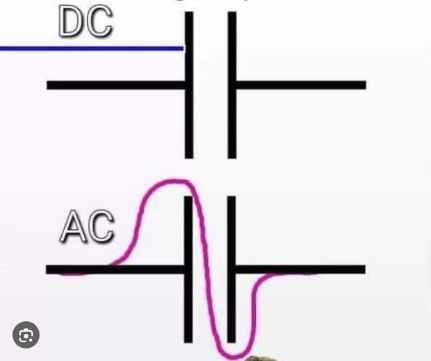

Şu grafik işi net bir şekilde özetliyor. Kapasitör DC yi bloke eder, AC yi geçirir.

Hâlâ aynı noktadayım. AC bile olsa, kondansatör kendi üzerinden akım geçirmez. Dielektrik madde buna engel olur.
Bunu biraz daha açarak ifade edeyim: Kondansatörün gerçekte nasıl çalıştığını bilenler, kendi aralarında sırf ifade kolaylığı açısından "AC'yi geçirir" diyebilirler, buna itirazım yok.
Ama konuyu bilmeyenlere öğretilmesi sırasında, işin aslını hiç açıklamadan bu gerçek dışı ifadeyi kullanmak, o kişilerde kondansatör hakkında yanlış bir algıya yol açıyor. Devreleri yorumlarken de bocalamalarına neden oluyor.
Daha da somutlaştırayım... Voltaj-Akım-Direnç ilişkisini benzetim (analoji) yoluyla açıklamak için;

İşte kondansatörün yaptığı da tam olarak böyle bir şey. Bunu su yerine, bir plakasında biriktirdiği elektronlar aracılığıyla yapıyor. (Kutupsuz ise, sırası geldiğinde aynı şeyi ters plakasından da yapabiliyor.)
Şimdi biz bunlardan hiç söz etmeden, bu işi pratikten öğrenenlere "kondansatör AC'yi geçirir" dediğimizde, gerçekten de üzerinden akım geçtiğini zannedebiliyorlar. Hâlbuki öyle bir şey yok.
Bu, işin en temel kısmı. Sonrasında, kondansatörün belli bir zaman aralığındaki voltaj değişimine verdiği tepki gibi konular var. Ki zaten "yüksek frekans" demekle, aslında daha dar bir zaman diliminde daha fazla voltaj değişimini kastetmiş oluyoruz. Yani, "f" ile "dV/dt" nin aynı amaca hizmet ediyor olması meselesi...
Şöyle bağlayabilirim: Kondansatör AC'yi geçiren değil, "geçiriyor-MUŞ gibi yapan" bir devre elemanıdır. Diğer bir deyişle, elektronlar aracılığıyla yaptığı doldur-boşalt işlemi sayesinde, kendine bağlı devrede (veya devre kolunda) akım akmasına fırsat verdiği için, kendisinin de AKIMI GEÇİRDİĞİ ZANNEDİLEN bir bileşendir.
