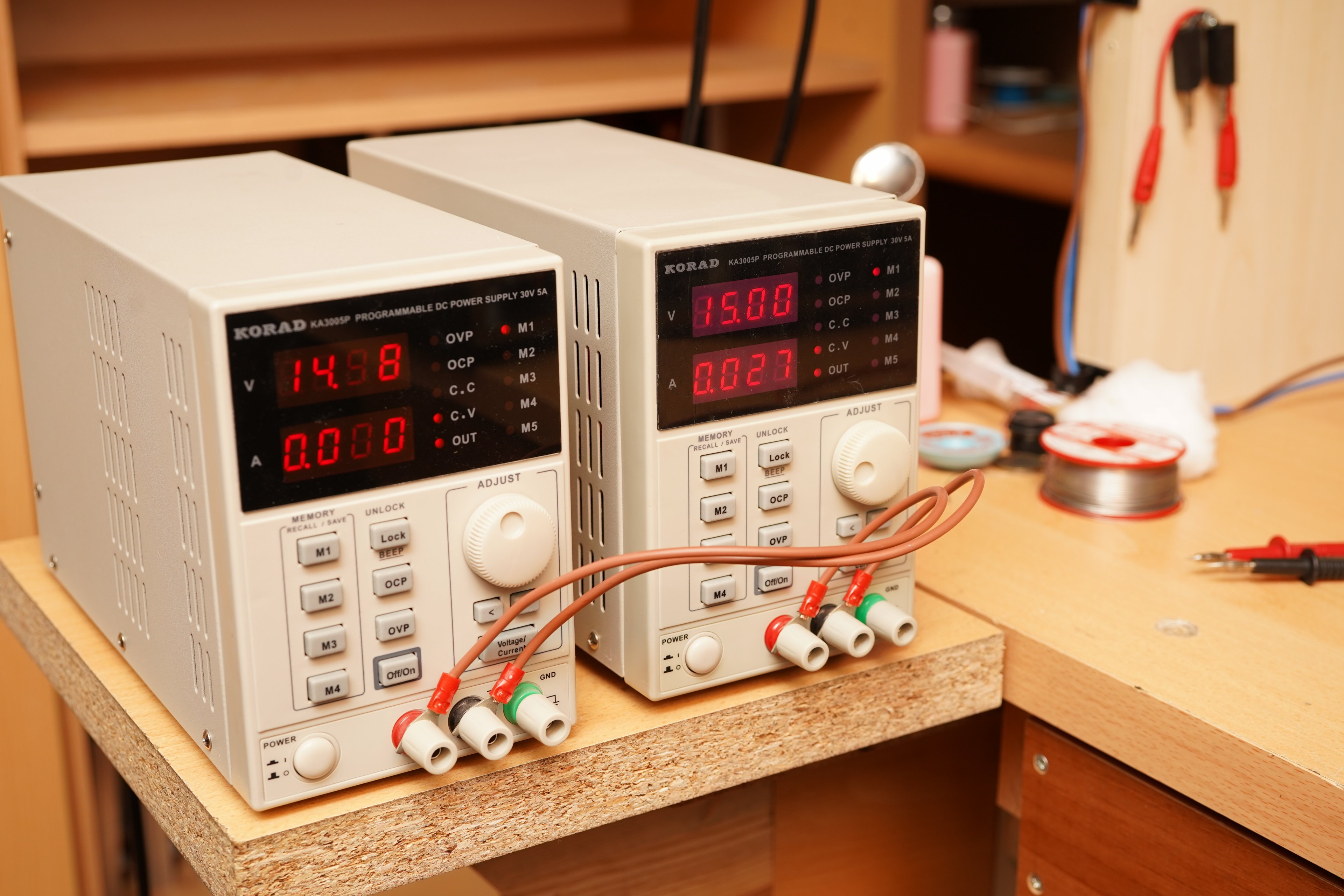

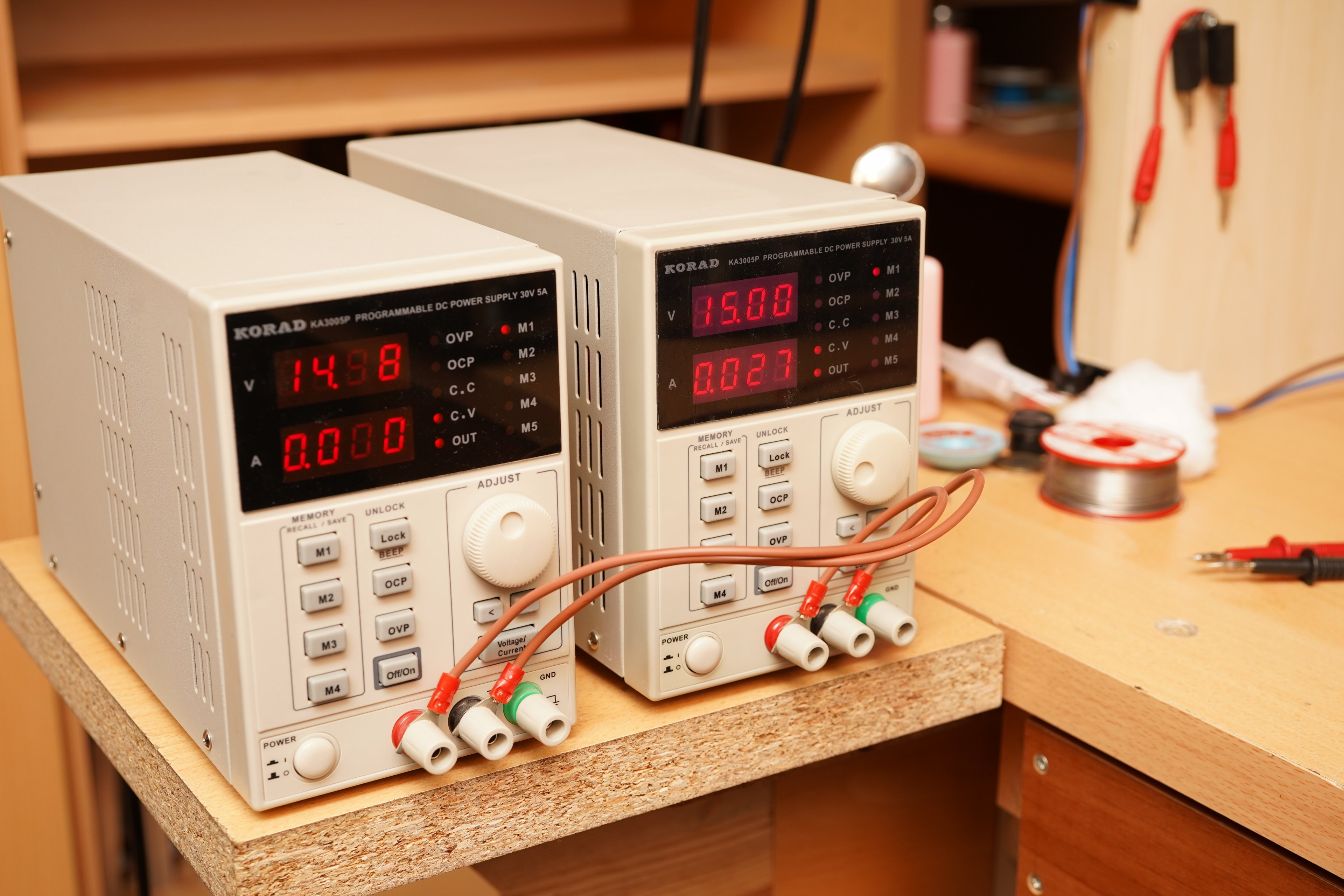

Korad KA3005P paralel bağlama testi
Direnç bağlayınca yük voltajı düşecek. Bir de güç kaynaklarının akımı eşit paylaşmasının nasıl bir avantajı olur?
dinamik bir yükte birincinin akım sınırına ulaşana kadar kaynak empedansının yüksek kalmasının önlenmesi ?
bir de birinci akım sınırına ulaştığında ikincinin tepki vermesine kadar geçen sürede voltaj çöküyor mu acaba?
Çok az bir seri direnç bile voltajı aşırı derecede etkiler. Mesela 0.22 Ω seri bağladık ve 3.3V ile çalışan bir TTL veya CMOS devre besliyoruz. 10 A çekilirse voltaj marjinal oluyor, devre çalışmayabilir. Direnç etkisini gidermek için voltajı yükseltsen, bu sefer de devre anlık olarak çok düşük akım çekerse voltaj üst limiti geçiyor. Ama bir kere daha bu testi yapıp paralel bağlama şeklini değiştirebiliriz. Mesela doğrudan iki cihazı birbirine bağlayıp yüke tek kablo gideceğine, yüke her iki güç kaynağı da ayrı ayrı gitsin.
Bir de 5A geçiş noktasından daha küçük adımlarla geçeyim bakalım. Muhtemelen aniden devreye girmiyot ikince ve yumuşak bir geçiş vardır.
Şimdi testi tekrar yaptım. Ama bu sefer iki tane korad birbirine kısa bir kablo ile bağlı değildi. Her ikisi de ayrı ayrı kablosu ile doğrudan elektronik yüke bağlı idi. Kablo kesitleri ve boyları da aynı. Videoda görüleceği üzere, bu sefer Korad'lar akımı daha dengeli paylaştı.
Akım 100 mA ile başlıyor, 100 mA adımlarla 12 Ampere kadar çıkarılıyor. 10 A den sonra iki Korad da CC moduna giriyor ve akım 10 A de sabitleniyor.
