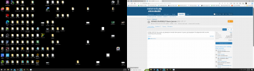

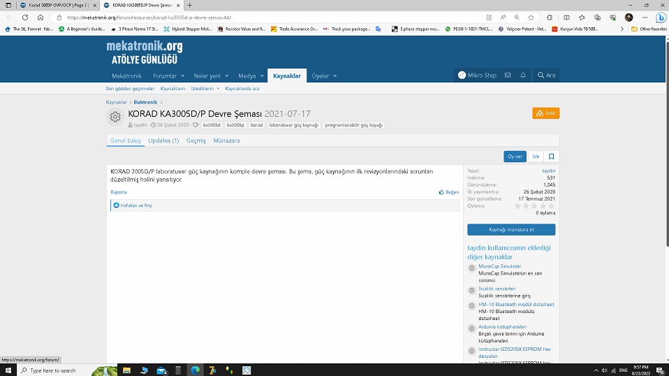

korad ın şematikler https://mekatronik.org/forum/resources/korad-ka3005d-p-devre-semasi.44/
Bu tip linkler bende fotodaki gibi bos gorunuyor.
    149.6 KB · Görüntüleme: 165
