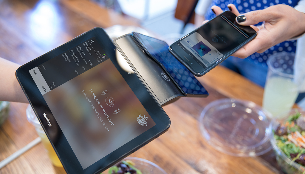

pos ve ödeme sistemlerinde çok fazla güvenlik katmanı var. yani banka entegrasyonu - işbirliği olmadan bir donanım geliştirmek çalıştırmak mümkün olmayacaktır. hazır donanımlar - pos cihazları üreticileri de bankaların yüksek güvenlik sertifikaları ve gizlilik anlaşmaları neticesinde bu cihazları üretim hakkı kazanırlar.
sizin bahsettiğiniz ürüne "Unattended POS" deniyor. yani özetle bu cihazı üretemezsiniz ancak sertifikalı bir üreticiden temin edip. ilgili banka entegrasyonunu yaptıktan sonra uygun protokolde haberleşerek ödeme telp edersiniz, cihaz sa sizin donanıma ödeme alındı-alınmadı bilgisi döner.
